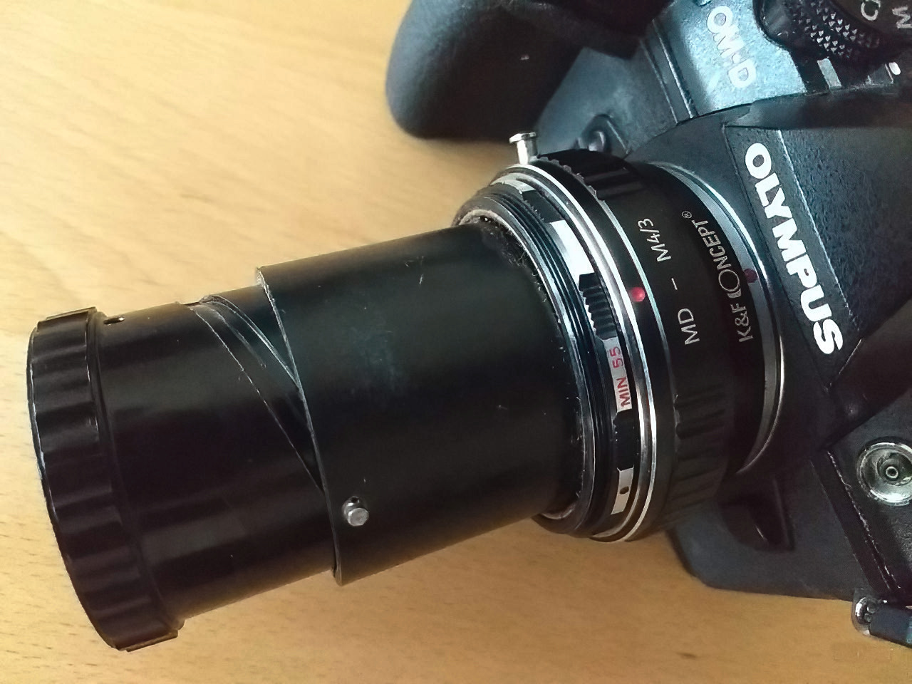

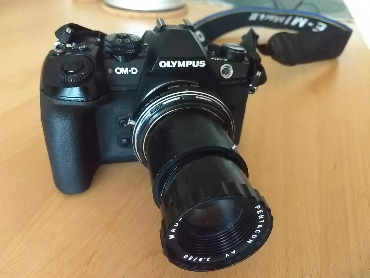

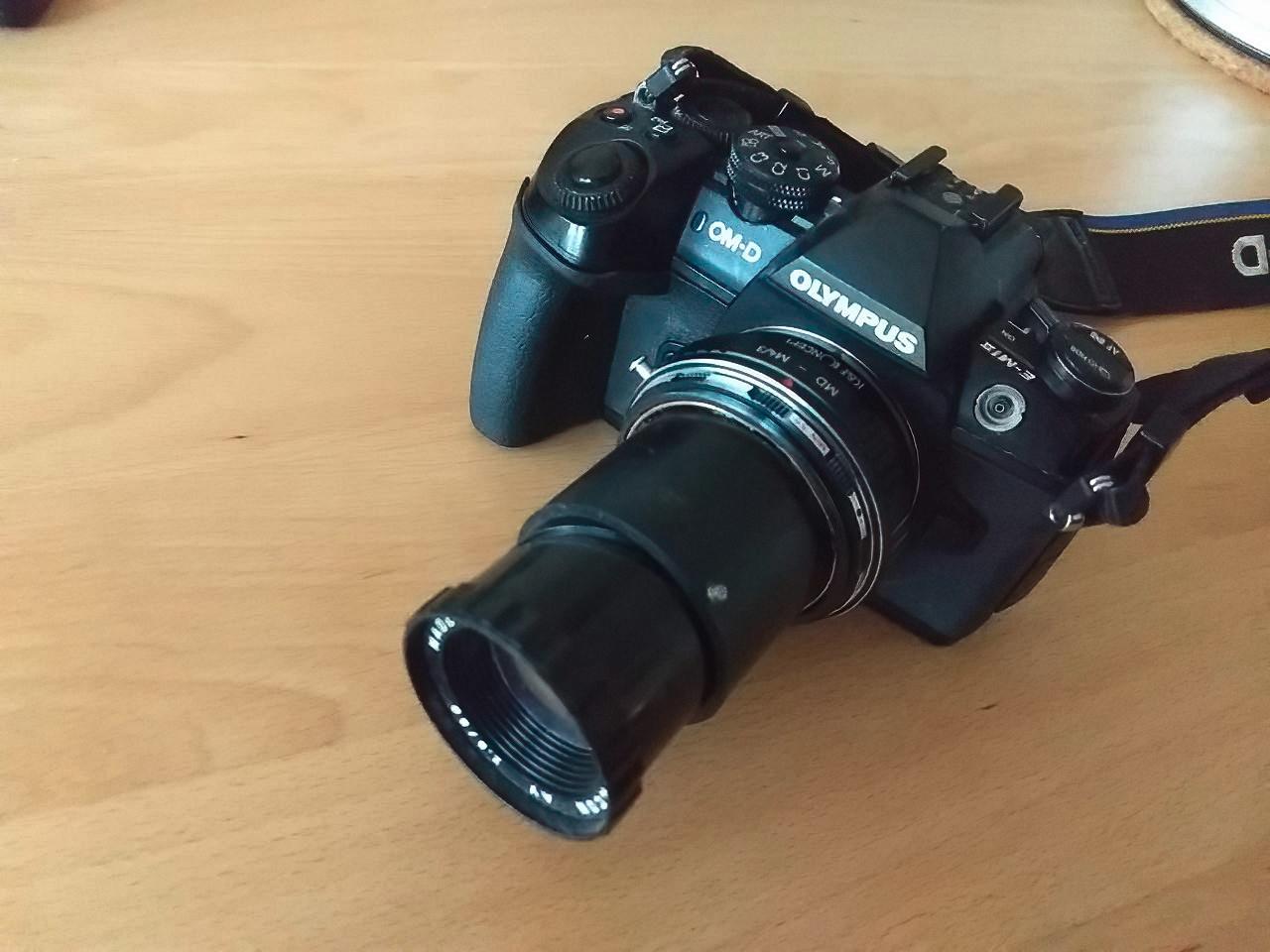

Und nun die verwendeten Geräte: ein Pentacon AV 2.8/80mm Made in G.D.R. aus einem Diaprojektor ausgebaut, auf passende Länge abgesägt (=> unendlicher Fokus!), in einen Umkehrring 55mm für Minolta-Bajonett eingepasst und festgeleimt (Pattex) - (ich habe noch einige alte Objektive aus der Minolta-Zeit und dazu billige China-Adapter MFT-Minolta-Bajonett) und so entstand dieses Wechselobjektiv für MFT 😉 ).
Das sieht dann so aus:
Im letzten Bild sieht man noch die Fokusschnecke, die recht wackelig funktioniert, den MFT-Adapter und Umkehrring und sogar noch etwas Pattex... . Letztere Bilder musste das Handy erledigen - ich habe nur 1 Kamera.
