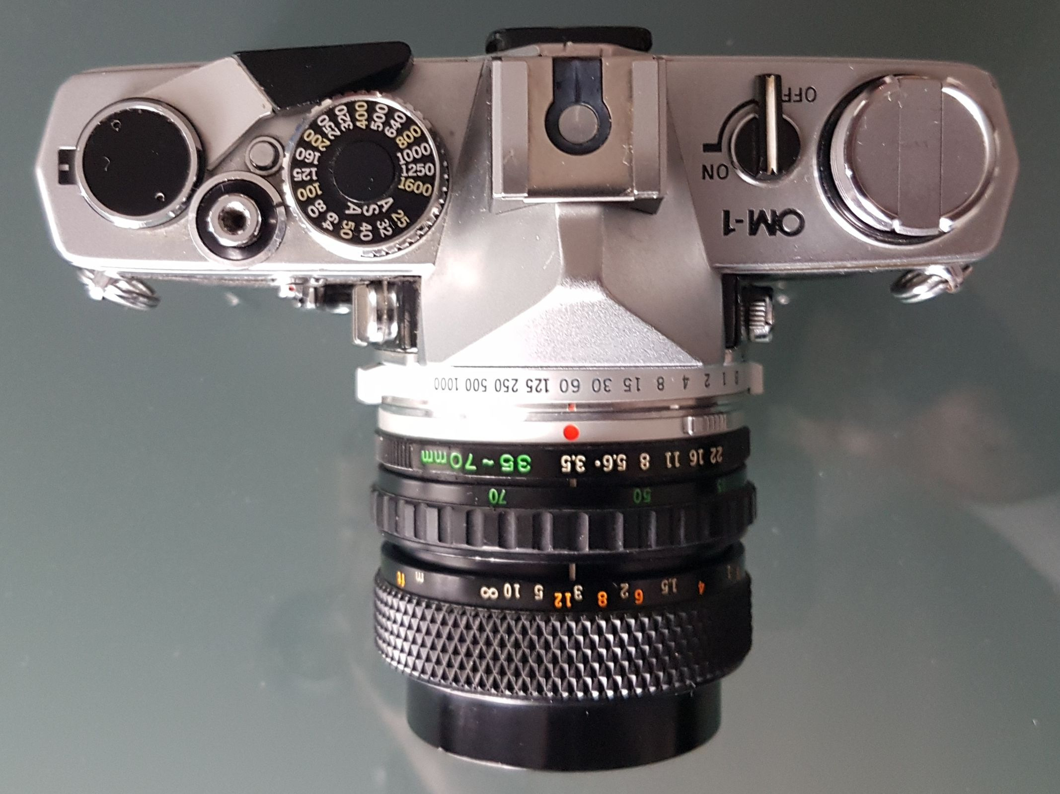

Bei mir ist gestern dann auch eine OM-1 eingetroffen. Das ist ein tolles Stück Feinmechanik!
Alles, wirklich alles ist mechanisch – der Selbstauslöser (er kann 2 Zeiten an!) und der Verschluss bei längeren Zeiten geben surrende Geräusche von sich. Die ganze Kamera wirkt wie aus einem Guss gefertigt und ist noch etwas minimalistischer als die OM-2. Ich bin total begeistert von dem Teil und sie ist meiner Meinung nach jeden Cent der 85,- wert, den ich inkl. Versand, 2 Objektiven und diversem Zubehör bezahlt habe.
Bezüglich der Batterie habe ich von mehreren die Empfehlung bekommen einen "Umbau" zu machen. Warum auch immer. Die hier im Thread gegebene Erklärung ist für mich plausibel, sofern denn die zugrunde gelegte Annahme zu der Funktion des Messinstrumentes, richtig ist. Mal sehen, was ich mache.
Dann habe ich gelernt, dass die OM-1 eine Rückwand aus Alu hat. Die ist bedeutend weicher als die der OM-2 und folgenden OM-Kameras; was bedeutet, dass man beim Wechsel der Lichtdichtungen darauf achten sollte, möglichst weiches (originales) Material zu nehmen.
Die OM-2 sind an der Stelle robuster.
Alle Dichtungen an meiner OM-1 sind hin und leider ist das Prisma minimal angelaufen. Zum Wechsel der Dichtungen hatte ich ja schon was geschrieben, aber zum angelaufenem Prisma möchte ich folgendes berichten:
Ich habe im Netz vor einiger Zeit eine schwarze OM-2 mit einem stark angelaufenem Prisma und auch sonst einige Fehlern gefischt. Ich habe dann mal das Prima ausgebaut und kann nur jedem OM-1 und OM-2 Liebhaber empfehlen das Gummi da oben zu tauschen. Es ist kein großer Aufwand - bis auf das Lösen des Spannhebels. Wenn der erstmal ab ist, geht es einfach weiter. Aber das Gummi löst die Beschichtung auf dem Prisma großflächig an, verteilt Krümel im Sucher und zerstört so eine wesentliche Eigenschaft der OMs: den großen und klaren Sucher.
Soweit war es das von mir,
Henning
