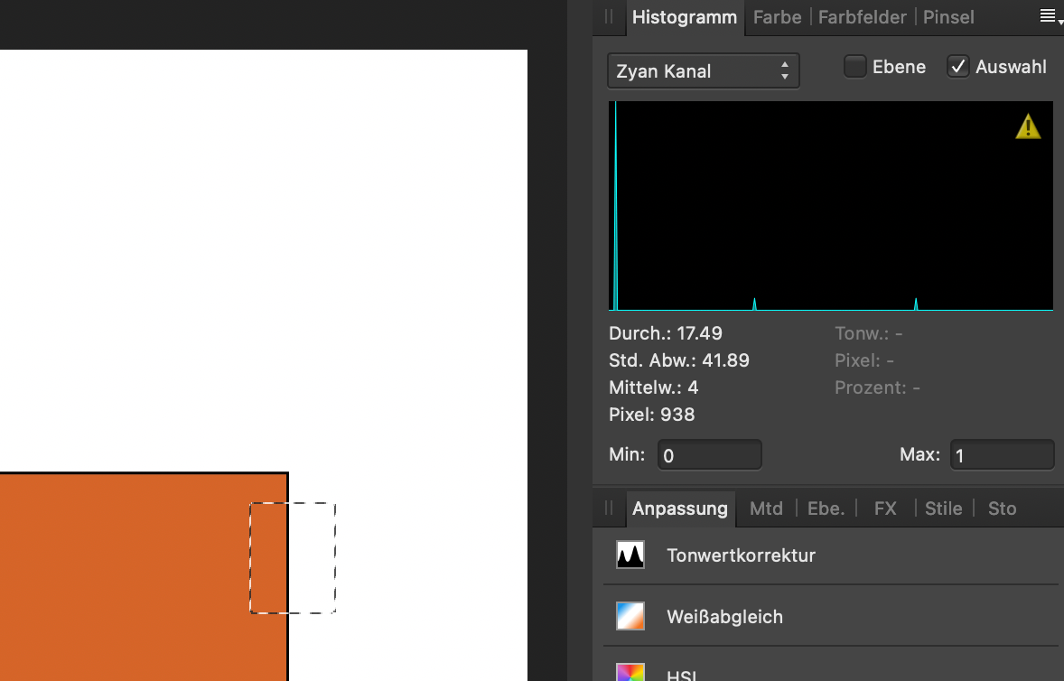

Hallo Peter,
ich habe beide Programme auf meinem Mac installiert, verstehe aber wahrscheinlich (bin kein Farbfachmann und mache alles in RGB) nicht genau, was Du meinst. Ich kann in Designer den Farbwert eines Punktes bestimmen (kann ja fast jedes Programm), aber für ein Element habe ich das nicht gefunden. Meinst Du die Prozente für die jeweilige Farbe bei einer Farbe oder die Anteile bestimmter Farbwerte in einer Fläche?
911142532_Bildschirmfoto2021-12-01um10_38_49.thumb.png.d6d20912e3058ab9ca079ff3f5ec8183.png
In Affinity Photo kann man für eine Auswahl nach Druckfarben getrennt die jeweiligen Pixelzahlen inkl. Durchschnittswert und Standardabweichung anzeigen lassen.
1759531710_Bildschirmfoto2021-12-01um10_38_15.png.4f85b6be71a88e0b008361d82e908263.png209526179_Bildschirmfoto2021-12-01um10_37_59.thumb.png.d1c5e5ba256235e4a4b19a5d3c4b5969.png
Aber ich befürchte, das ist beides nicht das, was Du wissen wolltest, oder?

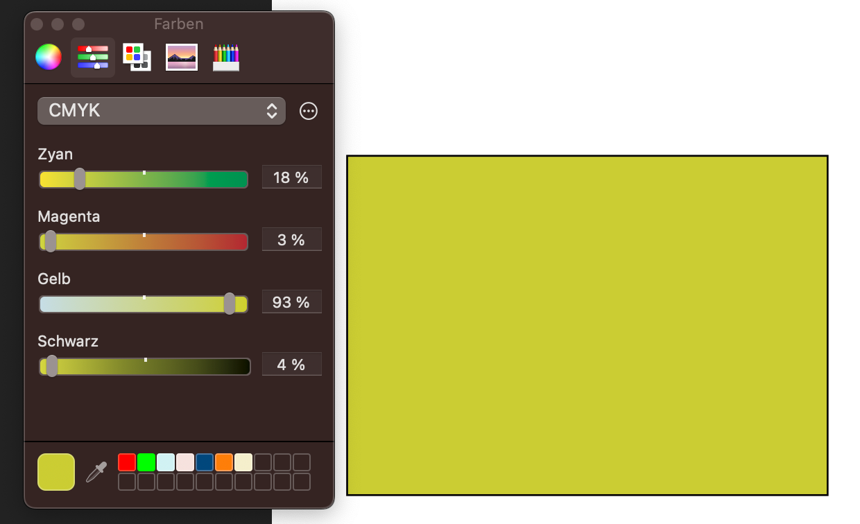

Super, vielen Dank an euch! Das hat mir schon weitergeholfen.
@W. Schulze Bild 1 ist genau das was ich suche. Da in der Farbenliste auch ein Bild aufgeführt ist, sollte die Pipette auch dort die Farben aufnehmen und auslesen können.
Auf das Team vom Oly Forum ist einfach Verlass! 😃👍

vor einer Stunde schrieb Piesl:
Das Fenster, das ich als Screenshot geschickt habe, bekommt man, wenn man in Affinity unter Ansicht "Apple Farbauswahl" wählt.
Mit der Pipette kann man sich dann die Druckfarbenanteile anzeigen lassen.
PDFs importieren geht natürlich auch. Man muss aber selbstverständlich dann eine Pixel-Auflösung einstellen....
