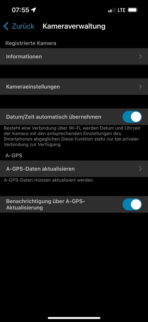

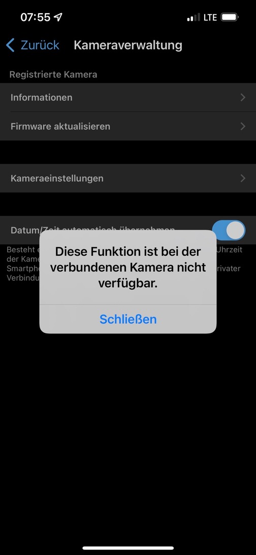

Dafür bin ich anscheinend zu doof. Wenn ich die alte OI.Share app verwende, sehe ich zwar die Update-Funktion, wenn ich die aufrufe bekomme ich aber eine Fehlermeldung.
B0A4DDAC-D53A-43C6-ACA2-176B80665265.thumb.jpeg.1e6e260306fabcd7d0e49fc15f4ffbca.jpeg94D4C735-BB2F-48D4-8F68-E3D76182B640.thumb.jpeg.3e7a91f9fd938e20a5245b0b995d73b3.jpeg
Wenn ich die neue OI.Share app von OM Solutions verwende, bekomme ich die Funktion gar nicht angezeigt.
vor 3 Minuten schrieb drocco:
Welche Kamera?
Bei X und Mark II geht das nicht, Mark III ja.
Welche Kamera?
E-M1X. Na gut, dann geht das anscheinend nicht. Inzwischen habe ich eine Case-ID von OMDS bekommen. Mal sehen, wie es dort weitergeht.
