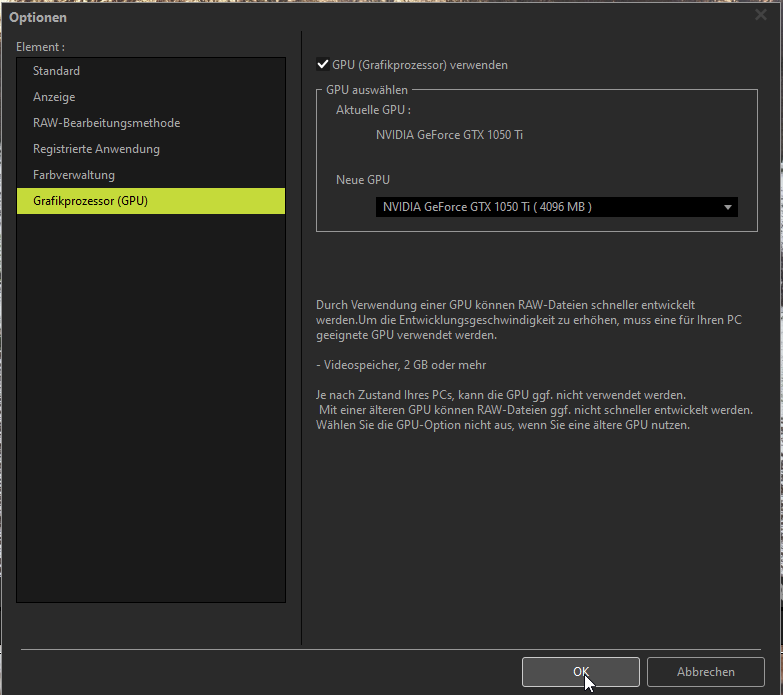

Ist in meinem Rechner verbaut, Unterstützung für schnelle RAW-Entwicklung sollte gehen.:
Danke Pit! Dann dürfte ja auch das Verrechnen von vielen Bildern beim Fokus Stacking etwas schneller gehen.

Ich bekomm die selbe Meldung angezeigt wie du als ich das mit der KI aktivieren wollte um zu sehen was das bring. Stört mich aber nicht weil ich Workspace eigentlich nur für Update verwende.
Das wären die aktuellen Systemvoraussetzungen laut OM S Seite damit Workspace mit KI Rauschminderung läuft.
https://www.oly-forum.com/topic/33010-affinity-photo-h%C3%A4ngt-sich-auf/#findComment-496253
Danke Roland! Dann bringt mich die NVIDIA Grafikkarten GTX 1050 TI bezüglich KI Rauschminderung bei WS auch nicht weiter. Kann ich auch weiter mit Nik Collection Define 2 entrauschen. Bin damit auch schon recht zufrieden.
