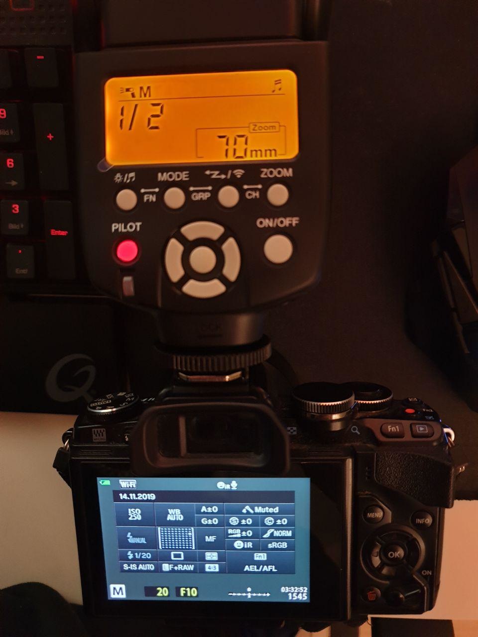

Natürlich bin ich heiß darauf alles zu testen. Leider scheitert es bereits ganz zu Beginn... und zwar beim Blitzen. Blitz und Auslöser sind synchronisiert, Einstellungen vom Auslöser werden erfolgreich am Blitz übernommen. Wenn ich über die Taste Pilot einen Testblitz mache, funktioniert das auch.
Im Anhang findet ihr Bilder von meinen Einstellungen... Was mache ich falsch? Ich fühle mich wie der letzte Idiot, da ich gerade 2h dran gesessen bin und jegliche Einstellungen durchprobiert habe und zig Youtube-Videos und Foren durchsucht habe. In meinen Augen ist alles korrekt eingestellt. Falls ihr noch weitere Informationen braucht, lasst es mich wissen!

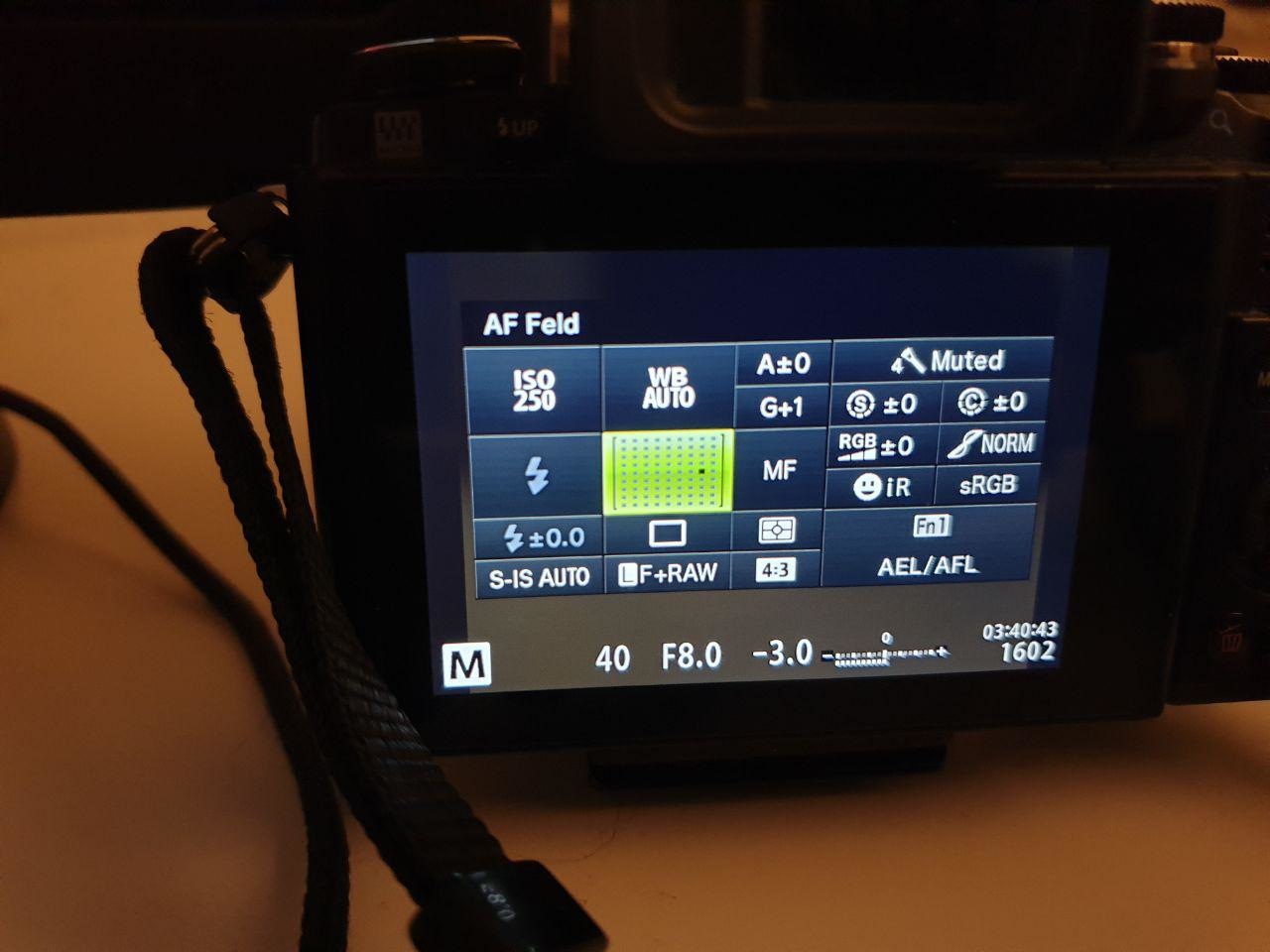

Du hast anscheinen Remote Blitzen an der Kamera aktiviert. Das brauchst du nicht bzw es bringt nix weil das senden ja der continuous Sender übernimmt.
blitzt denn der Blitz wenn du ihn direkt auf der Kamera hast
Kamera: RC Mode aus.
Die Helligkeit des Blitzes kannst du nicht in der Kamera einstellen, nur am Blitz oder am Sender.
Kamera: Blitzmodus auf M oder Aufhellblitz.

Ich habe gerade festgestellt, dass das Blitzzeichen grau hinterlegt ist. Wenn ich den Kamera-eigenen Blitz ausfahre, dann ist das Zeichen im Menü weiß - das muss doch eine Einstellung sein
vor 5 Minuten schrieb JACKNIX:
Das Ausgegraute ist normal, das wird nur weiß wenn er einen MFT Blitz erkennt, grad an mein e-PL5 getestet. Der Mittenkontakt löst trosdem aus. Das kann man meiner Meinung nach nicht deaktvieren. Ich hatte deswegen bei Olympus schonmal nachgefragt (ich würde gerne den UW Blitz in der Kamer ausschalten, geht aber nicht). Eigentlich kann man den Blitz in der Kamera nicht deaktivieren. Daher glaube ich immernoch das es nicht richtig drauf stekt.

Der Blitz hat ja nur einen Pin und sollte auf der Kamera auslösen. Du musst aber sicherlich aus dem Funkmodus raus, es gibt einen "Blitzschuhmodus" (Taste zwischen Mode und Zoom). Wenn er danach auf der Kamera trotzdem nicht auslöst mal den Pin mit dem Schuh (alles am Blitz) kurzschließen, dann muß er auslösen.
vor 19 Minuten schrieb brezeljo:
Ich hatte bisher bei keiner Kamera einen Schutz auf dem Blitzschuh
Lieber nicht, aber Kontakte reinigen ist ein Versuch wert
Blitzschuhmodus ist drin I guess... zumal ich eh jede mögliche Kombination schon durch habe. Ich vermute stark es muss etwas mechanisches sein.

vor 3 Stunden schrieb msfoto:
Kann es sein das die Kamera auf elektronischen Verschluss steht? Muss mechanischer sein, denn sonst funktionierts nicht.
Danke für den Tipp! Über elektronisch vs. manueller Verschluss habe ich auch schon etwas gelesen. Leider finde ich da keine Einstellung oder Infos im Inet dazu für die om-d e-m10. Könntest du mir verraten, wie ich das verstellen kann? 🙂
Siehe dein obiges zweitletztes Bild mit dem OK Menu, unter den grün ausgewählten AF Feldern ist ein Rechteck, das steht für normalen Verschluss, so sollte es auch sein zum Blitzen. Bei elektronischem Verschluss siehst du da ein Herzchen.
vor 1 Minute schrieb brezeljo:
