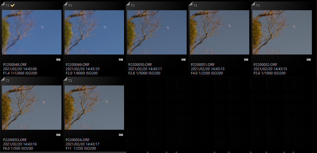

Hallo zusammen!
Hat jemand sowas schon mal gesehen?
Hier kurz die Randbedingungen der Blendenreihe:
  • Manuelles Objektiv 95mm f/1.4 (Minolta MD 135mm f/2 am Speed Booster)
  • Reale Blendenwerte >1.4 nachträglich eingegeben
  • Modus A
  • Elektronischer Verschluss  (♥)
  • JPEGs und RAWs gleichermaßen betroffen
Sieht für mich nun aber erst mal nach einem einmaligen Fehlverhalten aus, denn heute konnte ich es unter praktisch identischen Bedingungen nicht mehr reproduzieren. Wollte eigentlich der Ursache mit Variieren der Parameter auf den Grund gehen (elektronischer/mechanischer Verschluss, manuelles Objektiv/Systemobjektiv), aber es trat in keinem Fall mehr auf. Das Blau kam bei jeder Blende so knackig raus wie oben bei Offenblende, auch mit dem obigen Objektiv und denselben Einstellungen...
Hat jemand sowas schon mal gesehen? Muss ich damit rechnen, dass das irgendwann wieder auftritt?
Schöne Grüße,
Robert
bearbeitet von Rob. S.
Wenn ich mir die Belichtungsdaten ansehe: Da passt was nicht:
F/2 mit 1/8000 sec  sollte mit  F/2.8 1/4000sec gleich stark belichtet sein. Da hast du aber 1/5000 also unterbelichtet. überbelichtet
F/4 sollten dann 1/2000sec sein. Du hast also unterbelichtet überbelichtet, dann wird alles flauer.
1 Blende weniger = Doppelte Belichtungszeit.
Siegfried
bearbeitet von iamsiggi

Hinten bei  F/5.6 und F/8 passt aber wieder. Da sollte es also wieder gleich blau sein, ist es aber nicht.
Vielleicht hat sich der Himmel geändert denn blaues Licht wird stark gestreut.
Siegfried
Es sieht ja nach Bildvorschau aus, da wissen wir nicht wie die Software das ganze entwickelt hat.
Man müsste die Bilder komplett ungestreckt öffnen und dann messen.
Siegfried

Ich denke, der Weißabgleich stand auf Auto und hat sich während deiner Serie verschoben.
Viele Grüße, Alex
vor 45 Minuten schrieb AKauffmann:
Das war's! Das ist mir jetzt peinlich 😄
Die von der Kamera eingestellte Farbtemperatur hat sich sukzessive in großen Schritten von 5700K bis nach 8500K verschoben.
Wieso hab ich danach eigentlich nicht geschaut? Aber ok, sowas hab ich noch nie gehabt...
Und die beste Nachricht ist, die Bilder sind alle ok... Also technisch 😉
Nur eine Frage bleibt: Wieso macht die Kamera sowas?
Herzlichen Dank für die Lösung!

Das ist schwer zu sagen, was die Automatik hier macht. Ich vermute, sie hat in der Tat erkannt, dass es sich um Himmel handelt. Die Verschiebung würde ich auf die schärfer werdenden Details mit Sonnenbestrahlung (tiefe Sonne) zurückführen.

Einen Punkt hat Alex ja schon genannt. Ein anderer könnte die Vignettierung sein. Bei Offenblende ist das Grün am Rand unterbelichtet und geht eventuell weniger stark in die AWB ein.

Evtl. weil sie dafür extra eine Funktion hat:  WB Bracketing. Vielleicht hattest du es versehentlich eingestellt.

Ist bei den Belichtungsreihen dabei und würde man auch in den Exif Daten in den Bildern finden.
Es gibt aber noch eine andere Möglichkeit, Es ist an den Zeiten zu sehen das die Bilder sehr schnell hintereinander gemacht wurden. Wenn die Kamera dabei auf Auto WB steht dauert es durchaus bis zu 10s bis die Kamera mit dem Weißabgleich fertig ist. Kann man auch gut im Sucher beobachten wie die Farben sich langsam ändern. Wenn dabei schon Bilder gemacht werden kann es sicher auch zu so einem Effekt kommen.
