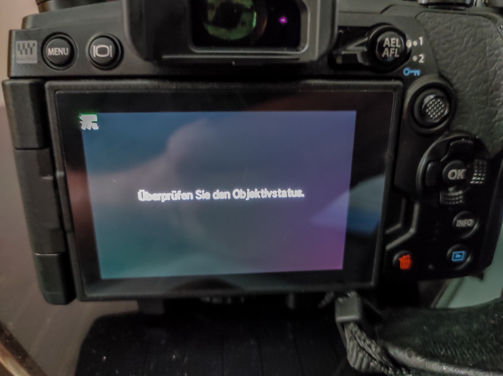

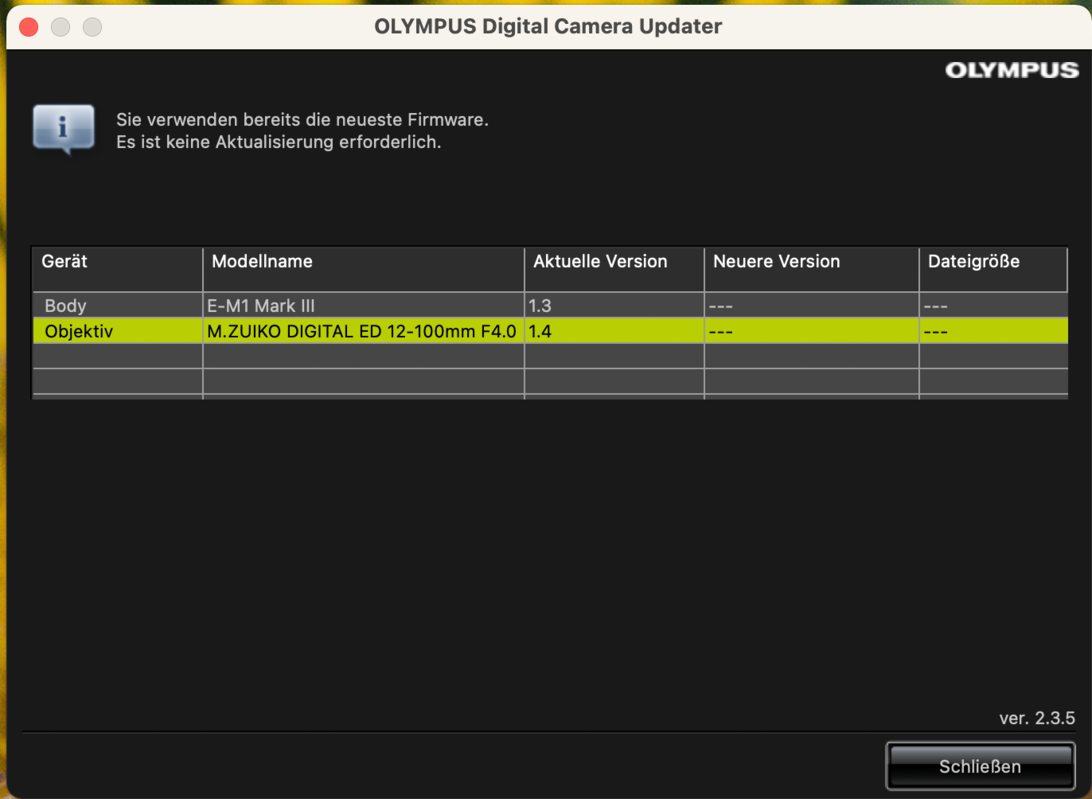

ich brauche Hilfe, ich habe mir gestern ein Olympus 12-100 F4 Objektiv gekauft, ein paar Foto erstellt mit  meiner OM-D1 III alles prima. Gestern Abend habe ich gesehen das über Workspace ein update 1.4 für das Objektiv vorhanden ist, gesagt-gemacht und nun funktioniert das Objektiv nicht mehr. Jetzt kommt immer die Meldung "Überprüfen Sie den Objektiv Status"(siehe Foto).An der Kamera meiner Frau OM-D5 Mark 2 "Das Objektiv eingefahren" ich komme nur in das Menü bei beiden Kamera, sonst bei keiner Kamera eine Funktion. Was ist da verkehrt gelaufen, habe die Kamera schon zurück gesetzt, oder versucht noch mal das update zu installieren, alles ohne erfolgt.

Du hast aber schon mit dem abziehen des Kabels, dem Ausschalten der Kamera o.ä. gewartet, bis das OK auf dem Bildschirm sichtbar war?
Was du noch versuchen könntest, wäre der Weg, über die M5II ein erneutes Update zu versuchen, könnte sein, dass der Updater angeblich erfolgreiches Update intern speichert.
Ansonsten wird dir vermutlich aber nur das Einsenden zum Service weiterhelfen, ich zumindest kenne keinen Weg das Objektiv zurück zu setzen. Das positive daran, die neue Firmware ist dann installiert.

Das update war durch, ich kenne es von meine letzten update mitten den 12-40.
Ich denke ich muß wohl das Objektiv zumService schicke, schade.

Hallo Udo,
ich habe nach etwa 14 Tage mein Objektiv mit der neuesten Firmware zurück bekommen.
Muss das Objektiv nach Duisburg schicken und von dort ging es nach Portugal,
ich hatte immer ein komisches Gefühl ob das Objektiv wieder zurück kommt,
aber ist ja alles gut gegangen.
