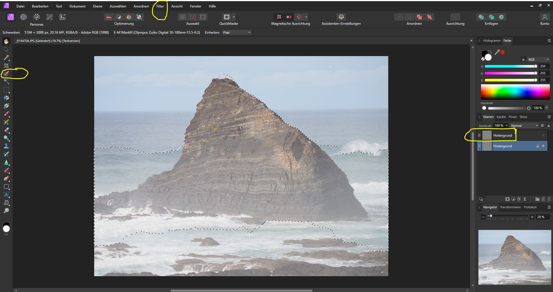

Ich hätte da ein paar Fragen zu Affinity Photo v2 .... 😉
Ich hab mir heute auch Affinitf Photo V2 herunter geladen und mach gerade eben die ersten Versuche.
Ich muss dazu sagen dass ich bisher nur mit "OM Workspace" gearbeitet habe und das mit den Folien/Ebenen noch nicht gewohnt bin.
Nun hab ich versucht nur einen Teil eines Bildes nachzuschärfen.
Zuvor hab ich über Duplizieren eine zweite Folie erzeugt die ich nun bearbeite.
Und dann
1. mit "Auswahlpinsel [W]" markieren des zu schärfenden Bildteils und dann oben mit den Reiter ....
2. Filter/Scharfzeichnen/Hochpass.
soweit ok.
Aber nun steck ich fest.
Kann mir da wer helfen wie ich den scharfen mit dem weichen Bildteil kombiniere und dann weiter verarbeite oder als Ganzes Exportiere?
Danke schon mal !
Robert

Guten Abend,
Du hast die geschärfte Ebene. Diese benötigt nun eine Maske bei der von dieser Ebene nur das übrig bleibt was du geschärft haben willst.
Hier gibt es viele Möglichkeiten, von garter Kante bis zu weichen Verlauf, Luminanzmasken die auf ausgewählte Helligkeit ansprechen, Farbmasken...
Darum schau Mal nach Maskenerstellung in Affinity
Schönen Abend 😁
Christian
Man kann auch erst die Maske erstellen und dann die Bearbeitung erledigen.

vor 13 Stunden schrieb robat1:
Hallo Robert,
ich würde das Thema "selektives Scharfzeichnen" grundsätzlich anders machen, aber das ist ja hier nicht Deine Frage.
Also, wenn Du die Korrekturen / Anpassungen im Bild später nochmal nacharbeiten oder ändern möchtest, kannst Du das Bild grundsätzlich als Affinity-Datei abspeichern. Dann werden alle Ebenen etc. mitgespeichert. Du kannst das, was Du bearbeitest hast, auch direkt als JPG exportieren, auch ohne die Masken selber zusammen zu fassen.
Aber Du möchtest nur die beiden Ebenen zusammenfassen. Ganz einfach, beide Ebenen markieren, und dann "Ebene" - "markierte Ebenen zusammenlegen" (hoffe so heißt das in deutsch). Tastenkombination cmd+shift+E (Windows ctrl+shift+E). Dann hast Du nur noch eine Ebene.
War das Deine Frage?
Martin

Guten Morgen Christian, Martin, Pit,
ich danke Euch !!!
Alles klar!
Den geschärften Mittelteil hatte ich bereits als separaten Ausschnitt auf meiner zweiten Ebene (Maskiert?).
Ich weiß allerdings nicht wie ich das gemacht habe.
Den Begriff Maskieren finde ich jetzt auf Anhieb auch nicht.
Kann das sein dass das beim V2 nun "Andere Ausblenden" lautet?
Ich habe den Fehler gemacht, dass ich den Ausschnitt nicht nur geschärft habe, sondern auch von der Belichtung und den Farben veränderte habe.
Dadurch sieht die Kombi nun sehr unnatürlich aus. Das hätte ich hinterher am ganzen Bild machen müssen.
Werde es heute Abend oder in einer Pause noch mal neu machen und zwar wie ihr schreibt. Der Horizont hängt auch nach links usw.
Jedenfalls nochmal Danke!
Robert
bearbeitet von robat1

vor 21 Stunden schrieb robat1:
Ich höre mir aber jetzt hinterher sehr gerne an, wie es sonst noch ginge.
Moin Robert,
um darauf nochmal schnell einzugehen - wenn ich selektiv bestimmte Bereiche eines Bildes schärfen möchte, würde ich z.B. folgendermaßen vorgehen:
1. Ebene duplizieren ("Ebene" - "Auswahl duplizieren")
2. Auf der zweiten Ebene global schärfen, also so, wie ich es in "Deinen" Bereichen haben möchte. Keine Rücksicht auf Bereiche, die Du nicht schärfen möchtest!
3. Jetzt wieder die obere Ebene markieren (muss blau sein) und eine Maske darauf erstellen (das kleine Symbol, das wie eine Japan-Flagge aussieht, unten im Ebenen-Fenster). Auf diese Maske stellen und die Maske invertieren ("Ebene" - "invertieren"). Die Maske sieht jetzt schwarz aus, keine Schärfung mehr zu sehen:
4. Weicher Pinsel, Farbe weiß. Mit Größe, Deckkraft, Fluss etc. musst Du spielen. Ich nehme in dem Fall wenig Deckkraft (15-20%) und eine sehr geringe Härte.
Maske markieren (muss blau sein) und alle Bereiche im Bild ausmalen, die scharf sein sollen. Du siehst in der schwarzen Maske wo Du schon gemalt hast. Du kannst das auch kontrollieren, indem Du mit gedrückter Alt-Taste auf die Maske klickst (S/w-Darstellung Deiner Aktivitäten). Nochmal Alt+Klick auf die Maske zeigt wieder das Bild.
Je nach Geduld und Anspruch kannst Du damit viel Zeit verbringen, aber man kann so sehr schön selektiv Bildbereiche schärfen.
Wenn noch Fragen sind, nur zu!
Martin
bearbeitet von Martin Groth
https://www.oly-forum.com/topic/33045-lasst-uns-%C3%BCber-affinity-photo-reden/#findComment-523752
vor 1 Stunde schrieb Martin Groth:
Auch ganz wichtig ist hinzuweisen, dass auch der Mischmodus für die Ebene Hochpass einzustellen:
Sonst sieht Robert nur das graue Bild mit den feinen Strukturen vom Motiv, wenn der Mischmodus auf Normal steht.
https://www.oly-forum.com/topic/33045-lasst-uns-%C3%BCber-affinity-photo-reden/#findComment-523754
vor 7 Minuten schrieb pit-photography:
Danke Pit. Da Robert bereits damit arbeitet, bin ich davon ausgegangen, dass ich den Hochpass-Filter nicht näher erklären muss.
https://www.oly-forum.com/topic/33045-lasst-uns-%C3%BCber-affinity-photo-reden/#findComment-523756
