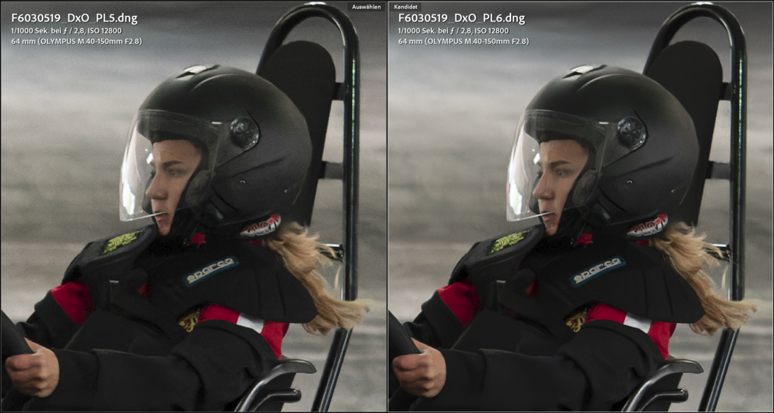

Habe mal an ein Sportfoto (Kartrennen), ISO 12.800. An der Einstellung im PL habe ich so belassen. PL5 mit Prime, PL6 mit PrimeXD.
Die Details sind feiner und das Entrauschen sauberer, im Bild ist oben links auch an den Dateinamen zu sehen, welche Version angewendet wurde:
an der OM1 ORF überzeugt PL6 DeepPRIME XD absolut. Erste Test mit ISO 5000 werden gegenüber PL5 DeepPRIME sauberer entrauscht und stellt feinere Details wieder her.
An DeepPRIME PL5 und PL6 konnte ich keinen Unterschied erkennen. Da wurde nichts geändert.
Die Verarbeitungszeit von DeepPrime XD ist ein bisschen mehr als doppelt so lange wie vorher. Das Ergebnis ist aber auch signifikant besser. Für mich ein Schritt in die richtige Richtung und sein Geld alle mal wert.
