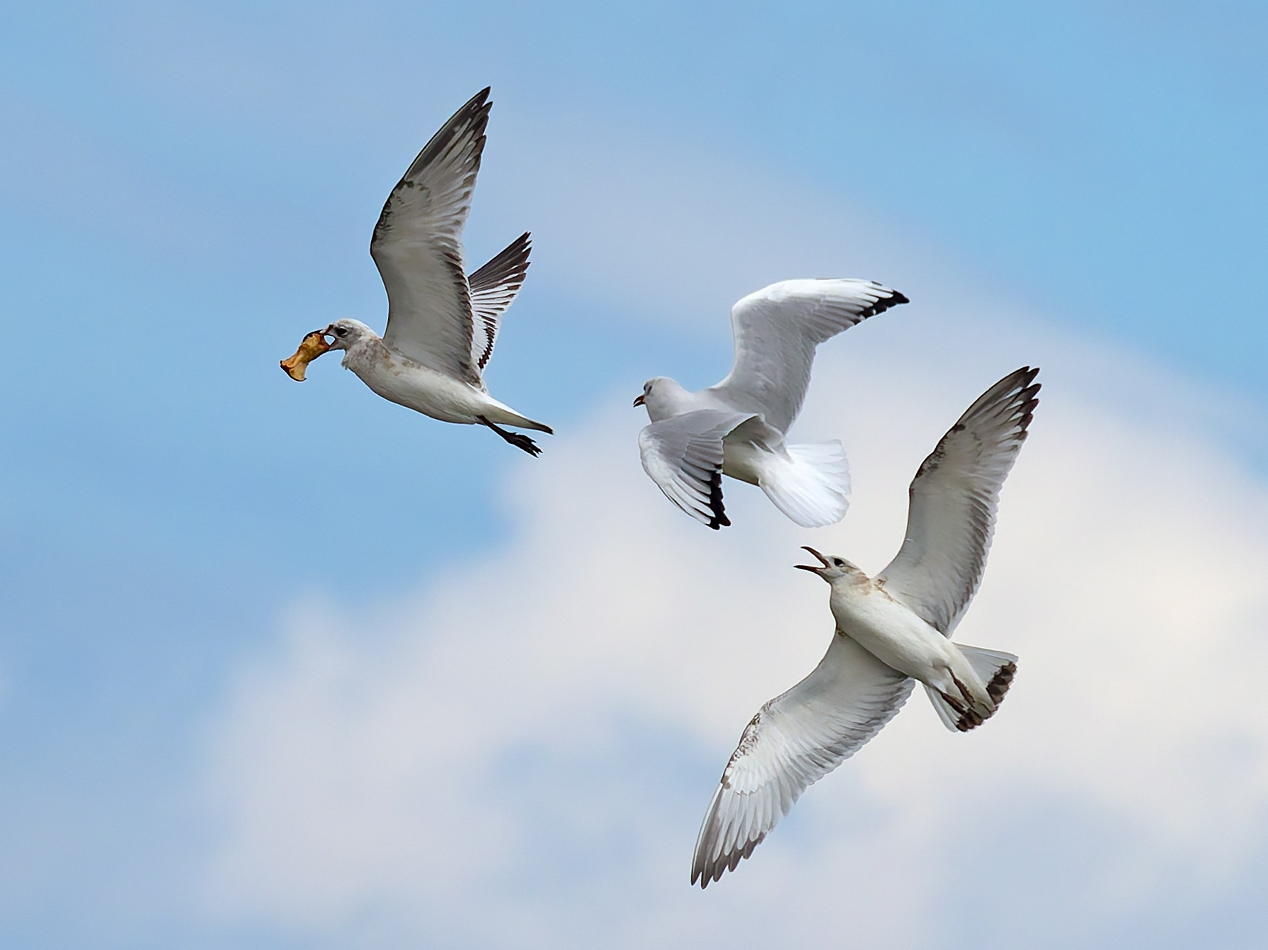

  z.B. gibt es das (11 Jahre alte)  40-150 (80-300 BW) da es in dieser Größe mit dem gleichen Bildwinkel für andere Formate nicht gibt ...und auch keine schlechte Figur mit dem 2 Fach Konverter als BW 600er 5,6 macht.... habe diese Kombi fast überall dabei.... klar gibt es Grenzen, aber beim Objektivbau ist im Moment so viel in Bewegung ... Linsengruppen, die durch Stellmotoren verschoben werden... Korrekturen, die schon in der Kamera am Bild vorgenommen werden, leichte, hochwertige Kunststofflinsen und Fassungen ...usw... usw...    (Bild die unbearbeitet Version aus der Kamera...)
bearbeitet von ThomasZeyner
