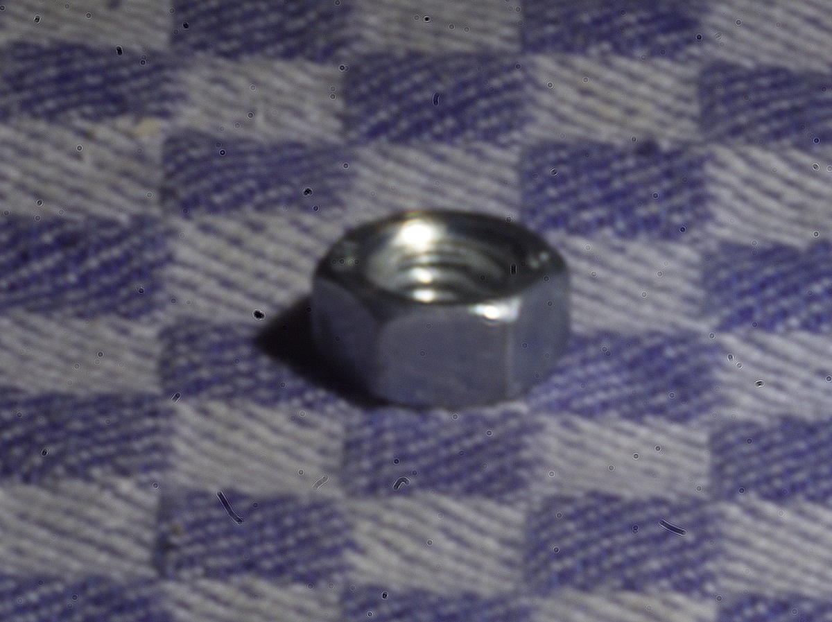

Anbei ein Beispiel, wo die Wirkung ungebremst duchschlägt- es wurde mit der M5.2 und einer effektiven Blende von ca. 230 aufgenommen. Dabei kommt natürlich auch Sensordreck zutage, und um die Dreckklümpchen erkennt man deutlich die Wellenfronten des Lichts. Sie erinnern paradoxerweise an Schärfungshalos.
