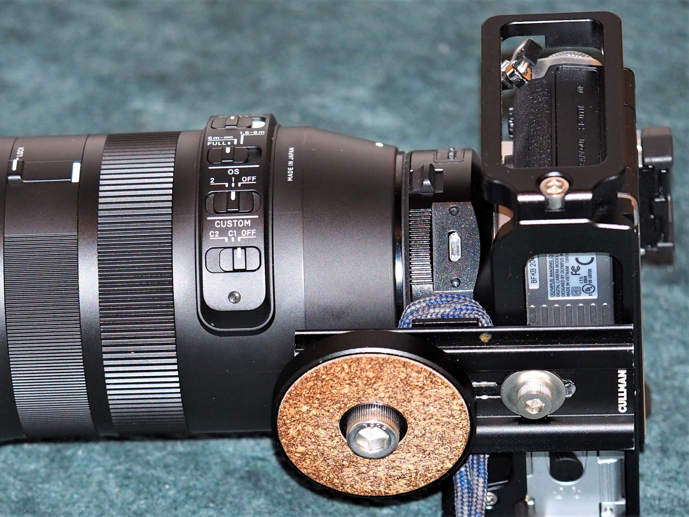

Das o.a. Telezoom, welches mich vor 2 jahren 750,-€ kostete, habe ich bisher mit großer Zufriedenheit auf meiner Canon 7d Mk2 genutzt. Da ich etwas mehr Telewirkung wollte, plante ich ein Experiment mit meinen Oly-MFT-Kameras. Mir fehlte zunächst ein Adapter. Über ebay hatte ich Glück, dass dort ein Metabones-Adtaper für nur reichlich 200 € zum Sofortkauf stand.
Der Adapter hat sich sowohl von der mechanischen als auch elektronischen Qualität  als hervorragend erwiesen. Er ist wesentlich massiver als der von Viltrox und die Bajonette weisen kaum Spiel auf. Begeistert bin ich auch von dessen stabilem Stativfuß. Mit Hilfe einer 9 cm langen Cullmann-Schiene habe ich die Verbindung zwischen der EM5 Mk 2, welche auf einem L-Winkel mit Handgriff sitzt, und dem Adapter zusätzlich so stabilisiert, dass nun ein Tragen der Kamera am Handgriff möglich wurde. Auf das vordere freie 3/8inch-Gewinde der Schiene habe ich eine Cullmann-Stativkopfscheibe geschraubt, welche mir als Handballen-Auflage dient. Dort kommt demnächst noch eine Kunststoff-Abdeckplatte drauf, die mir mein Sohn noch 3-D-drucken muss.
Sowohl der kamera- als auch der objektivinterne Stabi funktionieren 1A. Sie schein jeweils gleich gute Wirkung zu haben. Ich bevorzuge den Objektiv-internen Stabi.
Jedenfalls hat sich die mit diesem Objektiv bestückte, nur 2 kg schwere Gesamtkombination für mich als sehr brauchbar erwiesen; die optische Qualität ist besser als erwartet. Wie von vornherein aufgrund von Erfahrungen anderer Fotografen klar war, kann ich nur den S-AF oder MF nutzen. Das lässt sich aber gegenwärtig verschmerzen. Planungen, ein  300er oder 150-400er-Oly-Objektiv zuzulegen, liegen deshalb auf Eis.

Danke erstmal fürs Zeigen deiner Kombi und fürs Einstellen der beiden Fotos. Es ist doch immer wieder spannend, was alles möglich ist. Wenn ich deine Lösung mit der Schiene richtig verstehe, kannst du, wenn die montiert ist aber das Objektiv - bzw. den Metabones - nich mehr wechseln, ohne zu schrauben, richtig?

Danke für Eure Rückmeldung. Also der der schnelle Objektivwechsel ist kein Problem. "Fest" verbunden sind ja nur die Kamera und der Adapter. Ich habe noch Canon-Objektive, die an die Stelle des Sigma treten können, z.B. das sehr gute 16-35, F4.

Hallo, der C-AF funktioniert nicht; er lässt sich gar nicht wählen. Der S-AF ist aber recht schnell und präzise.

Ich habe die Konstruktion jetzt so verändert, dass sich das Ganze besser tragen und auch vernünftiger am Stativ befestigen lässt. Angebracht wurde zusätzlich eine Cullmann-Langschiene, die mit einem Cullmann Stativplattenhalter verschraubt ist. Diese Einheit lässt sich über den Schnellverschluss an der kurzen, kameranäheren Cullmann-Schiene schnell befestigen und wieder abnehmen. Der vordere Teil der Langschiene ist gespolstert und mit Leder ummantelt
