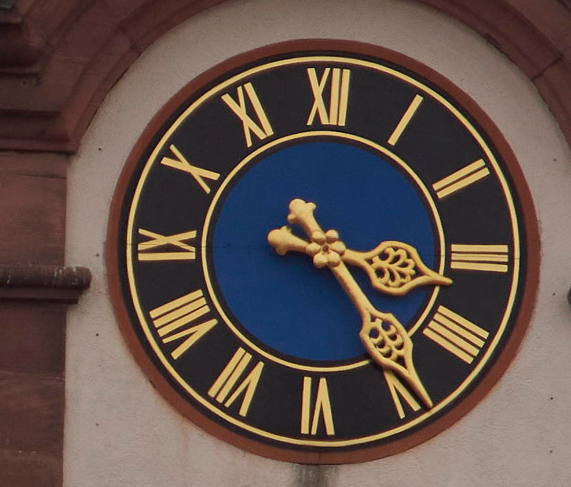

Ich hatte meinen MC-20 beim Service, der Unterschied ist riesig, anbei eine Aufnahme mit dem 100-400 und erneuerten MC-20. Vorher war das bei mir auch nicht möglich, wie der Vergleich mit den Kirchturmuhren zeigt (in Verbindung mit einem 40-150, das alleine genial gut ist).
https://www.oly-forum.com/topic/30879-schlechten-mc-20-erwischt/#findComment-441468

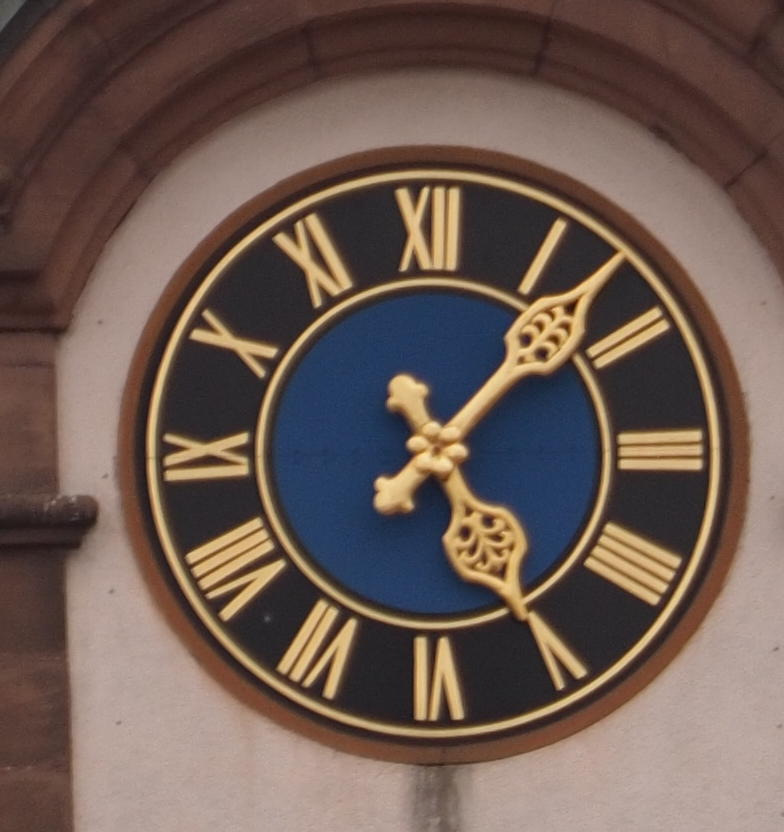

Was denkst du ĂŒber die weiteren Fotos, die ich hochgeladen habe?
Ich habe heute die Kirchenuhr aus ca. 140m entfernen fotografiert und das gleiche Bild:
Pana 100-300 ist viel schĂ€rfer als das 40-150+MC-20 😞
Aber auch der Crop bei 150mm (mehr als 100% bei Lightroom) ist schĂ€rfer als 300mm mit MC-20 😞
Wenn gewĂŒnscht, lade ich die Fotos morgen hoch?

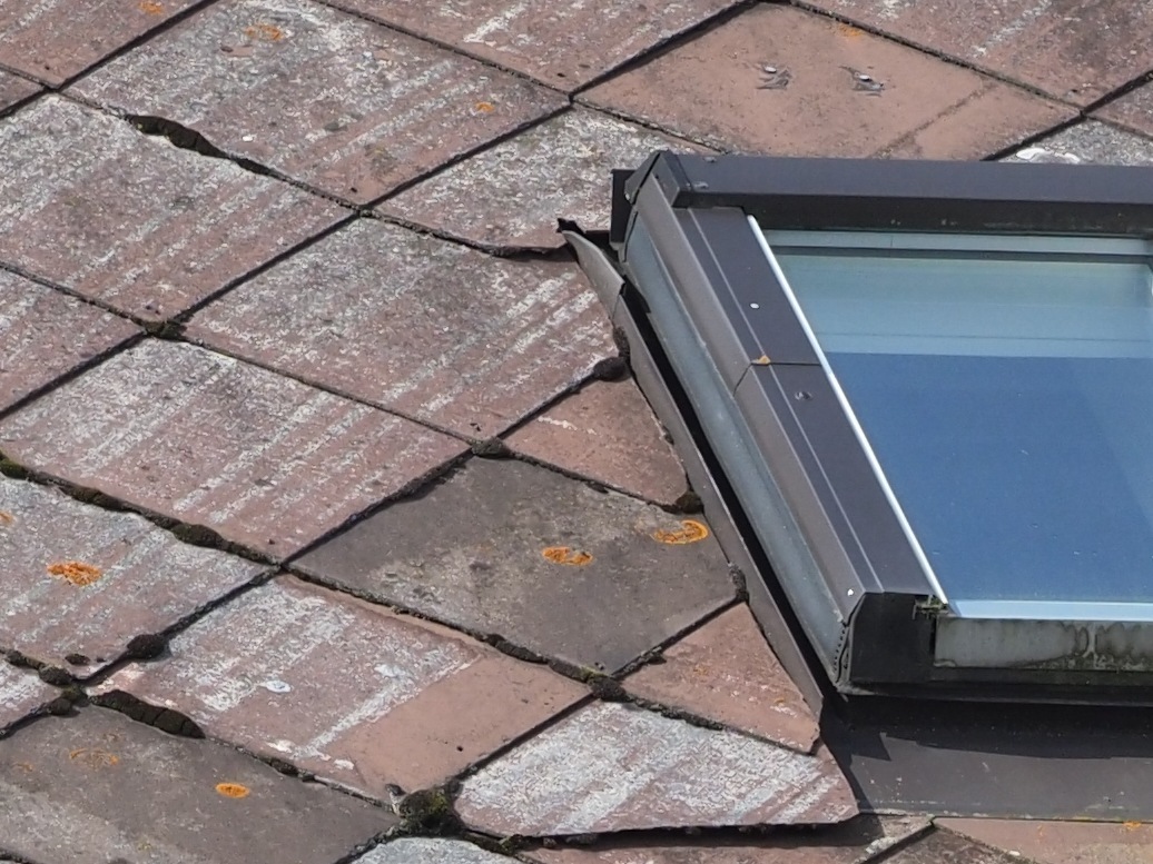

Da ich eigentlich mit dem 40-150/F2.8 und dem MC20 im Gegensatz zum MC14 zufrieden war, habe ich heute mal ein paar Testbilder gemacht. Zielobjekt war ein Dach in der Nachbarschaft ca. 100 m entfernt. Ich habe Bilder mit dem Oly und dem Pana 100-300 bei 200mm und 300 mm mit verschiedenen Blenden gemacht. Bei Offenblende ist das Pana gleichwertig oder besser als das Oly 150 mit MC 20. Das Oly wird erst bei Blende 8 scharf und ist dann zumindest in der Mitte fast so scharf wie das 300mm/F4.Das 150mm baut zum Rand hin aber deutlich ab. Mein Pana war bei Blende 6.3 am besten. Die Bilder sind bis auf den Beschnitt unbearbeitet - OOC
Pana 300mm F6.3 Bildmitte
bearbeitet von hein
