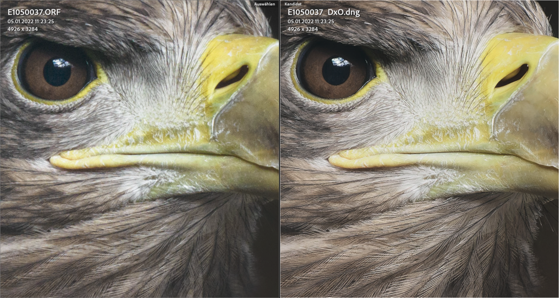

Habe mal an alten Aufnahmen mit PL6 rangemacht, ISO war 500. Kamera E-M1 X und Objektiv die weiße Göttin, 500 mm Brennweite, f/6,3. Zum Vergleich ...
Hier mit PureRAW 1 DeepPrime:
Hier mit PL 6 und auch Anpassungen vorgenommen wie Lichter, Kontraste usw.
Im LR etwas Vignette hinzu und exportiert:
Die Details können sehr gut herausgeholt werden und das Nachschärfen ist feiner.
Bin beeindruckt!

Habe mal an alten Aufnahmen vom Wildpark rangemacht. Was PL6 da so herausholt hat meine Kinnlade richtig nach unten gerutscht. Rechts von PL6 mit Prime XD, Schärfung und Kontrastanpassung. Bei Reimport habe ich dem DNG-Bild noch das Profil Kamera natürlich zugewiesen.
Was PL6 noch so an Details herausholt ... beeindruckend!
