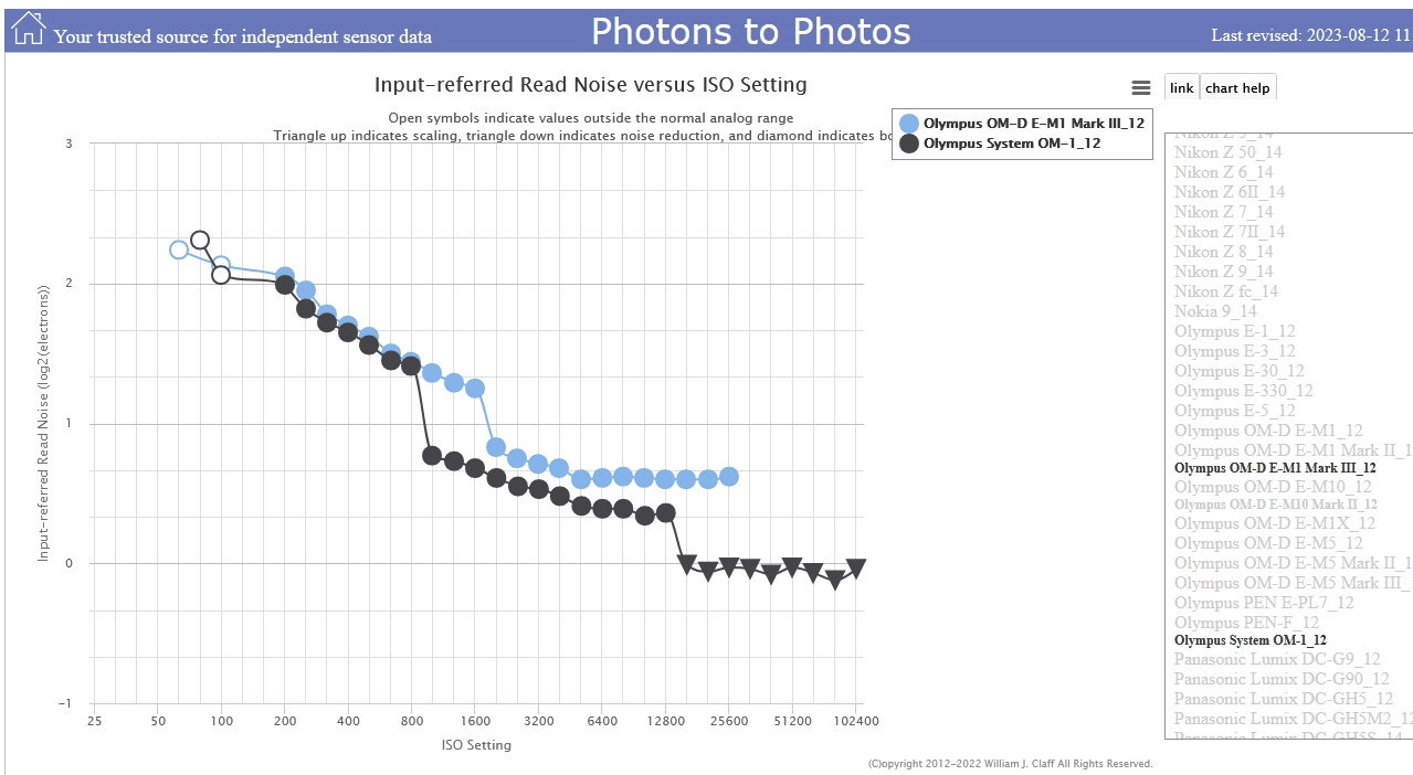

auf Photons to Photons kann man sich den Dynamikumfang zu ISO zu den Kameras ansehen:
https://www.photonstophotos.net/Charts/PDR.htm
Es gibt sogar Grafiken bezüglich HR:
https://www.photonstophotos.net/Charts/PDR_HighResShotMode.htm
Wenn man aber lange belichtet (ich mach das ja oft bei hoher ISO und Minutenlang)  dann ist interessant dass das Signal/Rauschverhältnis
bei hoher ISO stufen aufweist. Also bei ISO800 und 1600.
Natürlich sinkt da der Dynamikumfang, aber das spielt bei mir kaum eine Rolle, denn ich bräuchte sowieso 14 bis 16 Bit Dynamik..
Ich hab mal die RAW's gemessen und die OM-1 ist um eine Blende besser was das Rauschen angeht. Also ISO3200 liefert die selben "verrauschten" Bilder wie ISO1600 bei der E-M1.III
Siegfried
