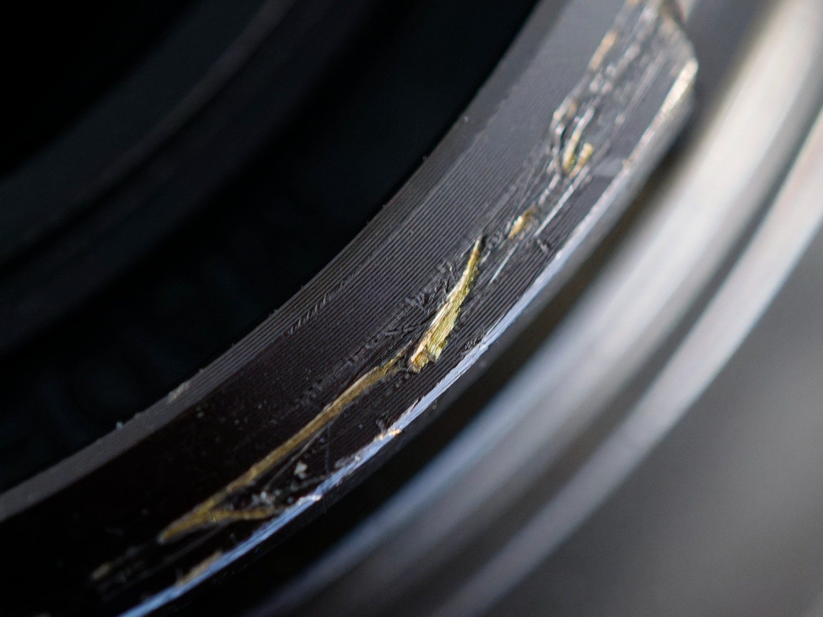

Ich habe auch mal meine Objektive angeschaut. Bei zweien habe ich etwas gefunden. Zum einen das 150-400, als auch das 100-400.
Bei den anderen nicht. Und das sind so ca. 10 Stück. Interessant ist, dass sowohl das 100-400 als auch das 150-400 keine glatte
Oberfläche von Anfang an haben, sondern das diese fein geriffelt ist. Man sieht das sehr schön in den Bildern.
Das 150-400 wurde allerdings wesentlich weniger oft gewechselt, das 100-400 ging zwischen meiner E-M5 III und der OM-1
öfter hin und her. Ich hoffe, dass da bald was kommt. Die Seriennummer meines 150-400 ist 34B004296.
VG, André

die Vermutung mit der Riffelung hatte ich weiter oben ja auch schon geschrieben, vielleicht ist diese Struktur schlechter zu Eloxieren ? An Objektiven mit glatter Oberfläche habe ich so etwas nicht. Aber das ist alles Kaffeesatzleserei. Da sollen sich jetzt Andere den Kopf zerbrechen. Ich warte jetzt nur auf eine Rückantwort, um eine Perspektive zu haben (kann ja auch sein, dass da drin steht, ich solle das Objektiv nicht mehr benutzen …) Na, mal sehen. Das Handbuch zur OM1 MK2 (nein, nicht das offizielle) hatte ich innerhalb eines Tages auf meinem Rechner. Also manche Dinge im Leben flutschen eben doch noch. Ich bin also froher Hoffnung.
vor 9 Stunden schrieb miclindner:
Eloxieren und Galvanisieren sind nicht die gleichen. Eloxieren ist ein künstliches Erzeugen der Oxid-Schicht bei Aluminium. In Natur bildet Aluminium die Oxidschicht selbst.
Beim Galvanisieren wird ein anderer Werkstoff durch ein Elektrolyseverfahren auf ein Grundmetall aufgetragen. Meist Zink auf Zink, Chrom auf Messing.
Beim Galvanisieren, wenn die Schicht glatt und glänzend sein soll, muss das Grundmetall poliert sind oder eine sehr kleine Rautiefe haben. Kleinste Riefen und Kratzer können nicht so einfach mit Galvanisieren "übertüncht" werden. Die sind auch noch sichtbar.
ja, ich war ungenau, Asche über mein Haupt. Es war mir nur aufgefallen, dass ich (trotz Vorsicht) die „stärksten“ Schäden an Bajonetten gesehen habe, die eine geriffelte Oberfläche haben. Hat vielleicht auch gar nichts zu bedeuten? Einen starken Schaden sehe ich als Laie dann, wenn das andere Metall durchschimmert oder ganze Stücke der Struktur weg sind. „Einfache“ Kratzer sind wohl unvermeidlich und normaler Gebrauch/Verschleiß.
Befürchte nach dem Mitlesen beim Thema „Transportschäden“ aber, dass man mein Ansinnen auf einen Austausch des Bajonetts ohne horrende Kosten eh ablehnen wird, weil die Garantie bei meinem 150-400er Anfang März ja bereits abgelaufen war und weil es sich bei mir nur um „beginnende Schäden“ handelt, wenn ich Carstens Bilder dagegen sehe.
Ich werde mir jetzt aber für mein häufiger gebrauchtes 90er-Makro eine Garantieverlängerung dazu kaufen, mehr kann ich nicht machen. Und dann mal schauen. So hat ja der Hersteller durch diese ganze Sache auch umsatzmäßig noch einen kleinen Vorteil.

ich hatte ja auch immer angenommen, dass beim „Bajonettpartner“ Objektiv ein weicheres Metall verwendet werden muss, weil nicht beide Partner gleich stabil sein dürfen (s. mein mein etwas launisches obiges Beispiel mit der Ehe). Von daher ging ich so wie so davon aus, dass wie bei Nikon in der Kamera selber am Bajonett schon dasselbe härtere Material verbaut ist wie bei Nikon auch.
Aber: ich verhalte mich beim Aufsetzen eben absichtlich nicht „schusselig“. Da ich zwei Kameras besitze, setze ich das 150-400er daheim auf die OM-1 vorschriftsmäig auf und da bleibt es dann auch, da ich einen zusätzlichen (zweiten) Telekonverter in der Regel gar nicht benötige und alle anderen Optiken über die zweite Kamera laufen. Gerade deshalb hatte ich mir das teure Objektiv ja wegen dem staubdicht verbauten Einschwenkkonverter auch gekauft, um im Freiland erst gar nicht wechseln zu müssen. Und dennoch ist die obere Schicht jetzt bereits schon an einigen Stellen ab. Wie würde es erst aussehen, wenn ich auch noch munter im Freiland wechseln und dann auch mal in der Eile verkanten würde ? Also sieht das Bajonett meines teuer erwarbenen Superteles ganz ungewöhnlich aus für meine doch recht große Objektivsammlung. Da sagt der Laie, da muss was nicht stimmen …
Wenn mich die Reparatur in einigen Jahren, wenn es dann wahrscheinlich wie bei Carsten auch aussehen würde, dann eben nicht weit über 900 Euro Kostenpauschale kosten würde. Das ist ja das Ägerliche daran. Habe das Objektiv als „Frühkäufer aus dem Bauch heraus“ für 7000 gekauft und bezahle letztendlich dafür fast 8000 Euro …

Also wer Hartchrom auf Messing macht sollte nochmal sein Maschinenbaustudium wiederholen. Das ist nur am Anfang für die Optik gut.
Wichtig ist da unterschiedliche Rz Werte bei der Paarung gewählt werten.

Ich habe mir nun auch mal meine Objektive angeschaut, die ich auf Reisen regelmäßig nutze: O 12-100mm, O 8-25mm, OM 4/40-150mm und O 2.8/40-150mm.
Die Objektivbajonette haben alle an den Bajonett“nasen“ schon Kratzer, es sind allerdings nicht so viele und tiefe, wie hier z.T. gezeigt und ich konnte auch nicht sehen, dass das Messing in größerem Umfang zu Tage tritt. Diese Menge an Kratzern wo immer zwei Geräte in Berührung kommen, halte ich für normalen Verschleiß und unvermeidbar.
Es gibt eine klare Korrelation von Kratzern, Alter des Produktes und Intensität der Nutzung. Mein jüngstes Objekitv (OM 4/40-150mm) hat am wenigsten Kratzer, das O 12-100mm von Ende 2016 am meisten.
Ich gebe beim Ansetzen und Abnehmen der Objektive nur wenig Acht auf die korrekt Ausrichtung.

klare Sache, das sehe ich auch so. Es geht nicht darum, eine Sache zu dramatisieren. Lupenkontrolle macht alles im Leben immer schlimmer. Daher würde ich "normale" Kratzer auch als normaler Gebrauch ansehen und trotzdem beim Aufsetzen in Zukunft achtsam bleiben, gerade je schwerer und länger das Objektiv ist (Hebelkräfte).
Ich werde nur nervös, wenn man bei relativ seltener Nutzung am Bajonett schon "auf Gold stößt". Und ich will nicht warten, bis das Objektiv vielleicht 4 Jahre alt ist und es dann so aussieht wie bei Carsten. Denn eins ist klar, soviel Abrieb ist für die Kamera dahinter nicht gut. Ich denke auch, dass jetzt weltweit (vor allem USA !) genug Beispiele gesammelt wurden, dass OM-System beim 150-400er jetzt handeln muss (zumindest mit einer Meinungsäußerung).
