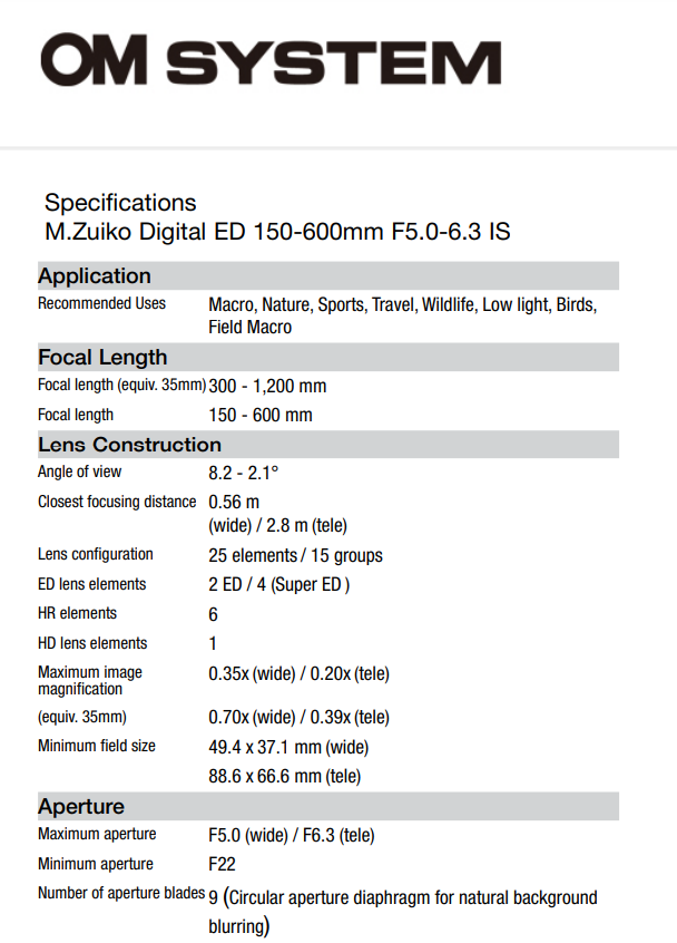

Viele sagen, das M.Zuiko 150-600 sei ein Klon eines Sigma-Objektivs. Ich habe Infos gefunden, die mich zweifeln lassen. Kann mir das jemand erklären?
Ich beziehe mich auf drei Quellen
1)
Technische Daten bei OM-Digital Solutions für das M.Zuiko 150-600 mm
https://my.omsystem.com/consumer/product_specs/SPECIFICATIONS_150-600mm-f5-0-6-3-IS_EN.pdf
"Lens configuration        25 elements / 15 groups"
2)
https://www.sigma-foto.de/objektive/150-600mm-f5-63-dg-dn-os-sports/technische-daten/#ppc
Sigma Sport 150-600 mm f 5.6-6.3 (150-600 mm F5-6.3 DG OS HSM Sports)
"Linsensystem        24 Linsen in 16 Gruppen"
3)
Thomas Stirr beschreibt einige Unterschiede der beiden Objektive. Er vergleicht auch die 150-600mm-Objektive von Sigma und von OM-Digital solutions.
https://smallsensorphotography.com/m-zuiko-150-600-vs-100-400-comparison
Folgende Passagen finden sich im letzten Drittel des Beitrags von Thomas Stirr. Dort beschreibt er Unterschiede zwischen dem Sport 150-600mm-Objektiv von Sigma und dem M.Zuiko 150-600m von OM-Digital Solutions.
"there are important diffences between the M.Zuiko 150-600 mm f/5-6.3 IS and the Sigma Sport 150-600mm for Sony…"
"The Sigma website for the Sport 150-600 mm for Sony
[...] 6 special elements which include 2 SLD glass and 4 FLD glass.
There is no reference at all to the other 7 special elements found in the M.Zuiko 150-600 mm f/5-6.3 IS when it comes to the Sigma branded product. …"
"The M. Zuiko 150-600 mm f/5-6.3 IS is IPX1 rated. …
By comparison the Sigma 150-600 Sport for Sony does not habe an IPX1 rating. …"
"… the M.Zuiko 150-600 provides 7 EV stops of Sync-IS at the 150 mm focal length an 6 EV stops of Sync-IS on the 600 mm focal lenth. The Sigma 15-600 Sport for Sony is showing 4 EV stops of image stabilization. …

Hmm, bei den von Dir verlinkten technischen Daten steht:
Zitat
Optischer Aufbau (Linsen/Gruppen)25 Elemente in 15 Gruppen
vor 2 Stunden schrieb Rolf-M:
Dies ist die Angabe für das M.Zuiko 150-600 mm.
Die Anzahl Elemente und Gruppen sind beim M.Zuiko und beim Sigma-Objektiv unterschiedlich.

Am 19.11.2024 um 11:14 schrieb do2013:
Ein Mitarbeiter von OM System hat mal gesagt, dass es zusammen mit einen anderen Hersteller, basierend auf einen vorhanden Produkt entwikelt wurde. Ich denke das Sigma als Basis sehr wahrscheinlich ist. Aber wie du schon festgestellt hast, gibt es einige Unterschiede. Das vorhandene Objektiv wurde nach den Vorgaben des OM Systems an einigen Stellen angepasst und weiterentwickelt (Sync-IS). Außerdem wurde die Aussage von einem OM System Mitarbeiter gemacht: Ohne diese Zusammenarbeit wäre es wohl nicht möglich gewesen, das Objektiv in so kurzer Zeit auf den Markt zu bringen. Auch wenn man es selbst entwickelt hätte, wäre es wahrscheinlich teurer geworden.
Insofern. Ja das Objektiv basiert auf einen Optischen Rechnung die nicht explizit für MFT entwickelt wurde. Aber es ist auch kein "1:1 Klon des Sigma mit einem anderen Gehäuse". Die Wahrheit liegt irgendwo dazwischen.
