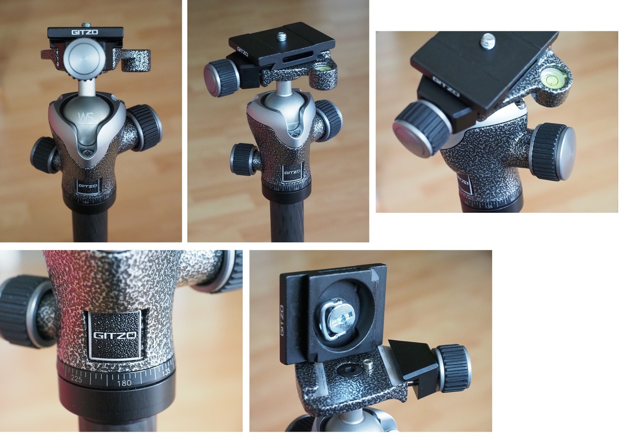

Zum Kopf, also dem des Gitzo Kit, dem 82TQD.
Der Kopf hat keine Hotspots, alles rund und keine scharfen Kanten, er fühlt sich gut und wertig an. Die Kameraplattform ist im Verhältnis zum Trägergehäuse der Kugel recht groß wie ich finde. Aber das hat m.E. wirklich einen Vorteil. Dieses Kit habe ich mit der Oly OMD EM1 MII und dem 300/4+Konv. getestet und bei dieser Größe kommt einem die gebrochene Miniaturisierung der Bauteile am Kopf sehr entgegen. Die Feststellschrauben sind gut dimensioniert und sehr griffig. Die Klemmschraube für die Panorichtung klemmt oder klemmt nicht. Bedeutet, sie hat kein (wenn ein kleines) sachtes zunehmendes Anzugsmoment im Klemmvorgang. Die Klemmung für die Kameraaufnahme vermittelt ein vertrauenswürdig satten Sitz.
Interessanterweise ist die Klemmung der Kugel wohl ungewollt, wie ich mit Grips, mit einer „Friktion“ versehen. Soll heißen, die Klemmschraube wirkt hinsichtlich ihrer wirkenden Klemmung mit zunehmender Feststellung. Das hat einen Vor,- aber auch einen Nachteil. Möchte man eben schnell einen Freilauf der Kugel, muss man eben ein wenig an der Klemmschraube orgeln und findet keinen Moment, an dem sich die Freistellung der Ausrüstung feststellen lässt. Ergo?,…….riiiichtich, festhalten. Möchte man aber einen globalisiert gesprochen smoothen Lauf der Kugel, lässt sich die Klemmung je nach Gewicht so fixieren, als das die Ausrüstung zwar fixiert aber beweglich bleibt. Funktioniert je nach Masse der Kombi recht gut.
Die im Klemmvorgang zuvor eingestellte Positionierung des Bildausschnittes wird supertruper gut gehalten. Einen Versatz konnte ich nicht verzeichnen. Das zeichnet lt. Werbelyrik diesen Kopf auch aus und ich würde das bestätigen (bekomme aber auch für jeden +Point einen € aus dem Cashback). Für den 2. € hebe ich noch hervor, der KK kann selbst demontiert, sprich zerlegt werden. Eine Säuberung findet also vom stolzen Besitzer in eigener Regie statt. Inbusschlüssel sind im Lieferumfang enthalten. Die Gitzo Wechselplatte hat allerdings keine Gummierung oder Korkmischung auf der Klemmfläche, also ein € weniger. Dafür aber eine Bügelschraube mit Inbus. Das Sparschwein füllt sich.
Alles in allem finde ich den KK gut, ob er sein Geld wert ist? Sicher, kein Kleingeld und ggf. findet sich auch im Markt für den Betrag ein wenig mehr Ausstattung. Robust, vertrauenswürdig und sehr gut verarbeitet ist er allemal, eigenwilliges Design und trägt die Handschrift Gitzo, eben auch auf dem Preisschild. Er ist der Kugelkopf meines geringsten Misstrauens.

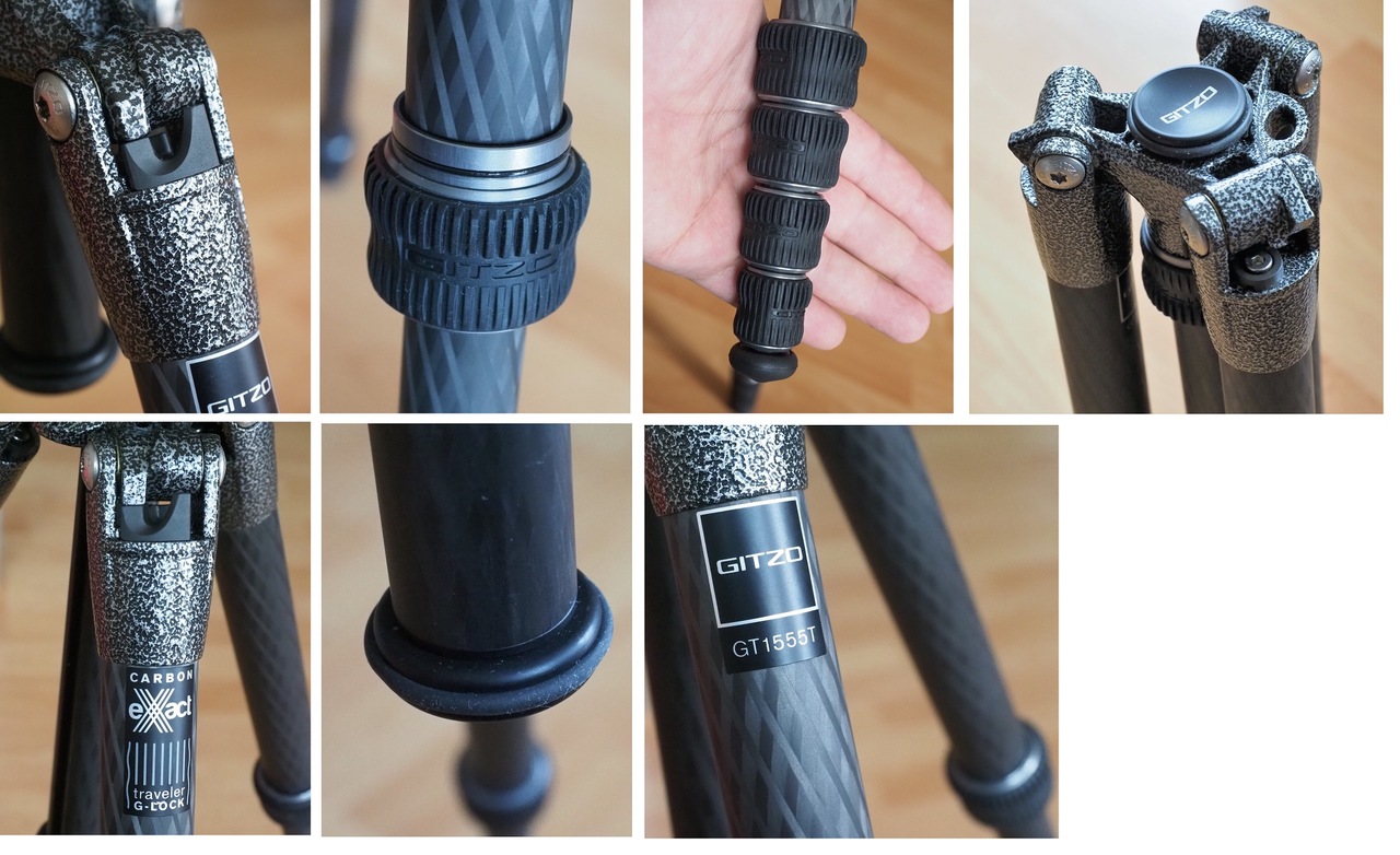

Zum Stativ GT1555T
Mein 3. Gitzo und immer noch die eine Frau, alle Achtung, top. Als ich mir das Gitzo im Ladenlokal angesehen habe, dachte ich okay, so sieht man also nach der 398 Weight Watchers Woche aus. Das ist hier kein Skinnyclub, sondern eine Stativlounge von Gitzo und hier findest du nur harzmageres mit Carbon durchzogenes Kerngewebe, sprach die Fachkraft. Schon gut,……………. also………..
Die Stativschulter ist recht schlank, wirkt in Ausführung aber sehr konsequent und steif, wirklich verwunderlich. Alles sehr sauber und sehr genau ausgeführt. Die Beinchen sind gerade, steif wie nix und die Beinscharniere lassen sich stramm und satt bedienen. Der integrierte Entriegelungshebel an der obersten Segmentrohraufnahme funktioniert robust und präzise. Entriegelung per Daumen nach rechts, ein Umschlagen der Beine um 180 Grad wird ohne Verzögerung bedient, per Einhandbedienung. Die Zwischenstufe für die Beinspreizung in Bodennähe, hervorragend. Hierfür ist allerdings der Umbau, Ausbau der Mittelsäule mittels Adapterstück für den KK erforderlich. In einer Minute erledigt.
Mich begeistern wirklich immer wieder die Gitzo Beinverschlüsse. Die 4 Drehverschlüsse sind sehr griffig, sehr gut dimensioniert und sie passen zur Entriegelung aller Beinsegmente alle in meine Handfläche. Ein kräftiger Dreh und es macht satt 1knack….. oder knack knack knack knack,…………. olympisches Synchronknacken. Der Kraftschluss, die Klemmwirkung wird mit wenig Drehmoment erreicht. Sie fassen sofort und unmittelbar. Hinzufügen möchte ich noch die Dichtigkeit der Drehverschlüsse, sie besitzen eine O-Ringdichtung, die ein Eindringen von Staub und Dreck, ggf. auch Wasser verhindern. Lassen sich hervorragend selbst demontieren und einer gelegentlichen Reinigung steht somit nichts im Weg. Außer die Unlust zum Meister Propper. Jaja, die Frage nach „Flutschen denn die Beine von alleine heraus?“ muss ich verneinen. Lassen sich aber, der Leser lese und staune, aber leicht herausziehen, ergibt Sinn oder? Es ist für mich kein Qualitätsmerkmal, wenn sich die Beinsegmente aus dem Teleskoprohr von allein bewegen, ein Qualitätsmangel aber sicherlich auch nicht. Wenn doch, bitte ich um Aufklärung, um eine technisch relevante bitte. Die Endstopfen aus Gummi können entfernt und gegen Speiks ausgetauscht werden. Der Verschluss der Mittelsäule ist aus Al mit einem O-Ring, der bei Packmaßfaltung einen Anstoß am Trägermaterial abfängt.
Die o.a. Oly Konfiguration kann noch bis voller Auszugshöhe OHNE Mittelsäule recht gut verwendet werden. Mit aufgezogener Mittelsäule wird es ein wenig unkomfortabel. Funktioniert aber für kleine Notlösungen auch ganz gut. Bei eingefahrener ML habe ich am Stativ angestoßen, die Schwingungen waren gefühlt in einer halben Sek. Nicht mehr sichtbar. Sie waren nicht als Frequenz hinsichtlich Schwingungen sichtbar, mehr als ein kompaktes wackeln. Stößt man allerdings am Kopf an, dauert es länger, 1-2 Sekunden. KANN aber auch an der Gummischeibe liegen, die ich zwischen Klemmplatte und Cam montiert habe. Dennoch vermute ich, ein Übertragen der Anstöße vom Stativ auf dem Kopf ist sehr gehemmt, die Gitzo Absorptionsgesetze werden eingehalten (sagt der Sprachtiger)
Was soll ich noch schreiben, außer dass die Carbonausführung sehr gleichmäßig erscheint, ebenso das Finish der Metallgussteile, jenes verwendete Material sehr wertig aber simpel wirkt, einfach eben.
Hieran mag es liegen, dass die eigens im Gitzoruf liegende Qualität ihren Ursprung hat. Ich finde die Stative im Vergleich zu anderen Herstellern so unkonventionell, so fade langweilig, aber interessant gefertigt. Sie funktionieren, und das vertrauensvoll zuverlässig erstaunlich gut. Ohne Racing-Glämmer-Verschlüsse, Bauteil-Designschwingungen in futuresilver oder Metallicagold. Hier finden sich keine interessanten Mogelverschlüsse oder sonstige per Turnübung bedienende Bauteile, dessen Handhabung man im Handbuch für Stativnutzer auf Seite 48 sich erlesen muss. Gitzo scheint seine Fertigung und somit die Funktion ihrer Produkte so perfektioniert, auf das Wesentliche reduziert zu haben, mehr benötigt ein gutes, sehr gutes Stativ nicht. Clevere Einfachheit und gutes Material gut verarbeitet. Und wenn der geneigte Interessent einmal in die Historie von Gitzo spazieren geht, viel geändert hat man im Unternehmen an dieser Philosophie nicht. Gitzo scheint eine Geradeausmaus zu sein, Mainstream nein danke? Ich begrüße das.
Anbei noch ein wenig Bildmaterial, welches das Geschriebene unterstützend begleiten darf.

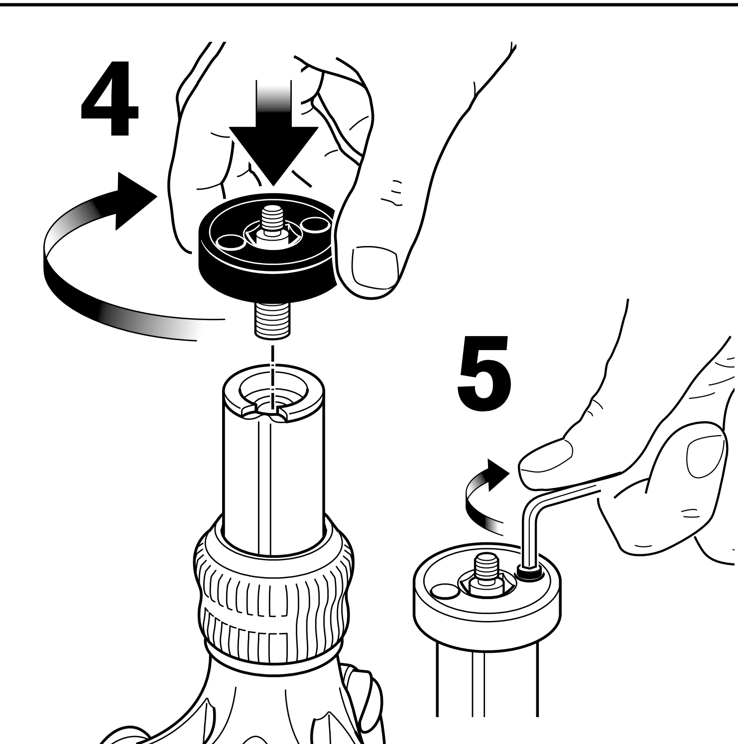

vor 17 Minuten schrieb ChristianR.:
damit kannst du den Einsatz fixieren ohne das Gewinde zu überlasten.
Ok, so ganz habe ich es ehrlich gesagt noch nicht verstanden. Dann müsste man die Schrauben so weit rein drehen können, dass sie auf der anderen Seite überstehen (wenn man die Platte rausgeschraubt hat). Der Widerstand zum Schrauben erscheint mir dafür aber zu hoch.

man dreht die große Schraube handfest rein, die kleinen Schrauben drücken auf den Wulst an dem Gegenhalt der Schraube. Somit eine zusätzliche Sicherung gegen versehtliches aufdrehen.  Die kleinen Schrauben berühren nur an der Unterseite und spannen den eingedrehten Schraubenteller.
Alles nur mit Gefühl anziehen !!
Im Auslieferungszustand ist der große Bolzen so befestigt das man den Stativkopf befestigt. Man könnte die Befestigung umdrehen damit man die Kamera ohne Stativkopf direkt befestigt. Macht man normal nicht. Lass alles wie es ist.

vor einer Stunde schrieb ChristianR.:
Danke nochmal für Deine Erläuterung. Wenn ich wollte, dass die kleinen Schrauben die Unterseite berühren, habe ich den Eindruck, ich müsste sie mit viel Kraft rein drehen. Das lasse ich mal lieber, das wäre dann nämlich nicht mehr mit Gefühl.
Ich habe den Eindruck, diese Schräubchen bringen gar nichts. In einem YouTube-Video aus 2017 hat sich jemand darüber beschwert, dass diese Schräubchen (im Englischen: Set Screws) bei dem Stativ fehlen. Gitzo war wohl früher auch der Ansicht, dass man sie nicht braucht. Die Löcher waren zwar da, aber ohne Schrauben. Es gab wohl häufiger Beschwerden wegen dem Fehlen dieser Schrauben. Da hat Gitzo dann wohl inzwischen "nachgebessert", damit das Thema aus der Welt ist und das Gejammer aufhört.
