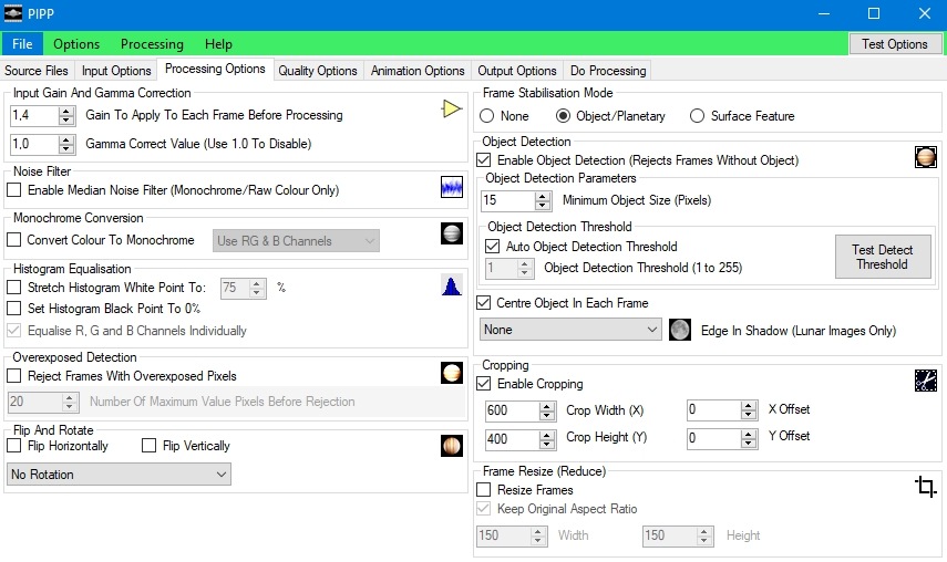

Die Summenbilder nach dem Stacken sehen eh meist nicht gut aus. Sehr flau und matschig, da kommt man mit normalem Schärfen aus einem herkömmlichen Bildbearbeitungsprogramm nicht so weit.
Die wavelet-Schärfung von Registax bringt was, danach kann man in Photoshop und Co gut weitermachen.
Hier noch ein kurzes Video von mir, da hat man mal einen Eindruck von 4500mm Brennweite. Der Hit ist das nicht... 😉

@iamsiggi vielen herzlichen Dank für die ganzen Infos. Ich werde meine gestakkten Ergebnisse hier dann mal zeigen und mich dann wohl mal intensiver mit dem Thema beschäftigen 👍🏻
https://www.oly-forum.com/topic/26982-saturn-und-jupiter-als-single-shot-am-teleskop/#findComment-387407
Am 22.9.2020 um 23:39 schrieb iamsiggi:
PlanetPro USB3 (IMX290color) 2 MPixel, 12bit, CMOS .
Hast Du schon Erfahrungen damit sammeln können? Und darf ich fragen, warum Du @iamsiggi Dich für dieses Modell entschieden hast? Ich überlege gerade auch, ob es nicht doch eine Planetenkamera sein soll und bin bei der Recherche eigentlich fast nur auf die ASI Modelle gestoßen. Danke Dir!
