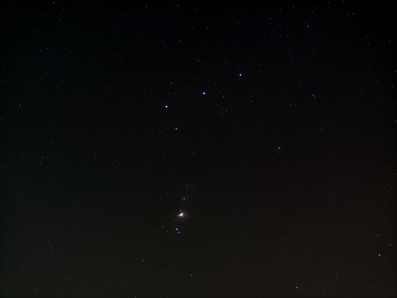

Wegen Deiner fehlenden Sternen: Wenn man die Bilder z.b. mit Autokontrast ansieht werden die schwachen Sachen extrem aufgezogen. Gerade die E-M1 zeigt da sehr sehr vieles Rauschen. Und die sind natürlich mit Dunkelbildabzug herausgerechnet. Gerade bei der E-M1 würde ich deshalb sagen: Es waren keine Sterne, die Du da gesehen hast sondern Rauschen.
Ich hab das mal vor langer Zeit probiert und einen Screenshot gemacht: 4 Minuten bei ISO800 belichtet - links E-M1 rechts E-M5.  Das kleine Quadrat ist eine Auswahl aus dem Bild, dass dann unten 1:1 gezeigt wird - also 100% Vergrößerung. Beide Bilder wurden gleich stark hochgezogen......
Das hat mich veranlasst, die E-M1 nicht mehr für diese Art von Fotografie einzusetzen, sondern lieber die Kameras mit dem Sony 16 MPixel Sensoren zu verwenden.
Auch wenn es für das Endergebnis wohl kaum etwas ausmacht, ob jetzt 2000 Pixel von 16 Millionen fehlen, ich habe halt einige Anderen Gehäuse auch und so kann ich's mir aussuchen, womit ich dann fotografiere.  Und es ist für mich von der Bildqualität her egal, ob ich jetzt eine E-PL6,7 E-M10 oder E-M5 verwende.
