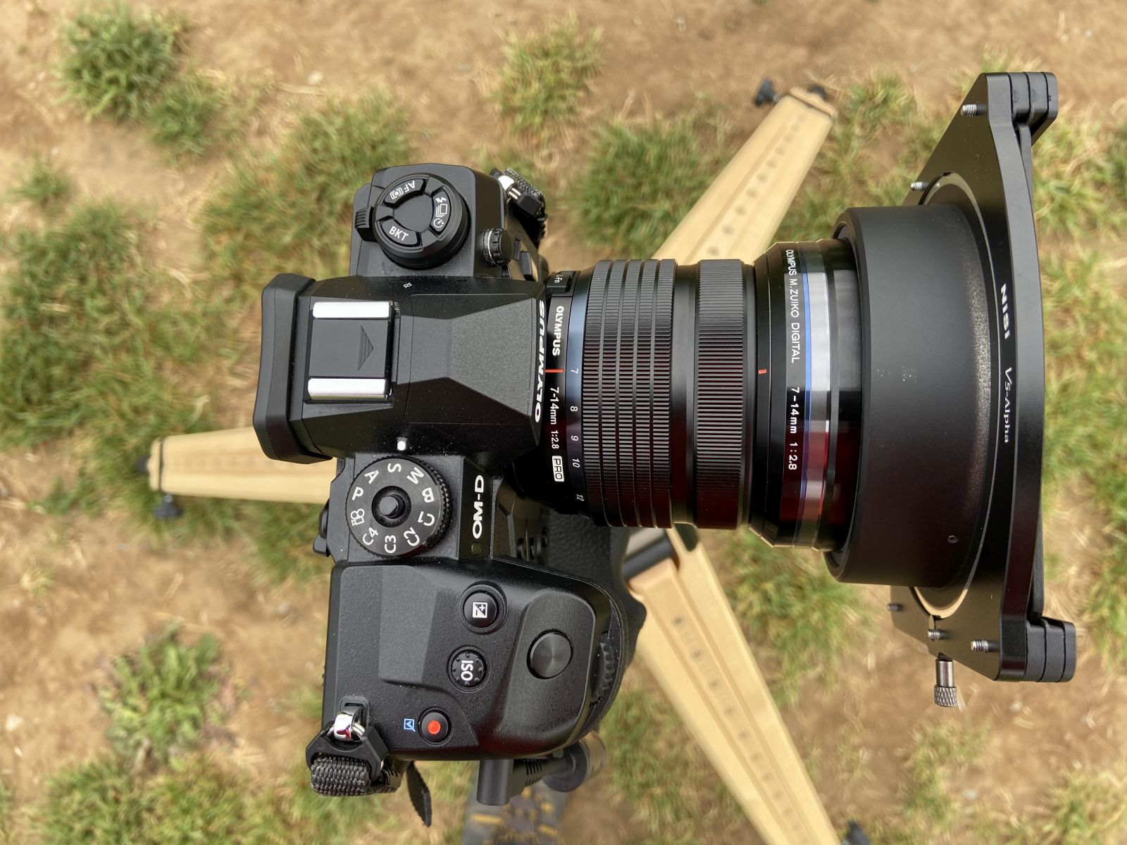

ich habe mir von Shapeways einen gedruckten Halter für meinen 100mm Haida bestellt und nutze ihn. in der Originalversion war er eigentlich zu groß und wäre vom Objektiv gefallen. Ich habe dann die Innenseite des Ringes mit Panzertape abgeklebt. Jetzt ist die Innenseite nicht so starr und etwas weicher und flexibler, dadurch passt er jetzt sehr gut. Bei 7mm muss man höllisch aufpassen, dass er wirklich ganz drauf ist, sonst wird es kritisch an der Seite.
Grüße
Kurt

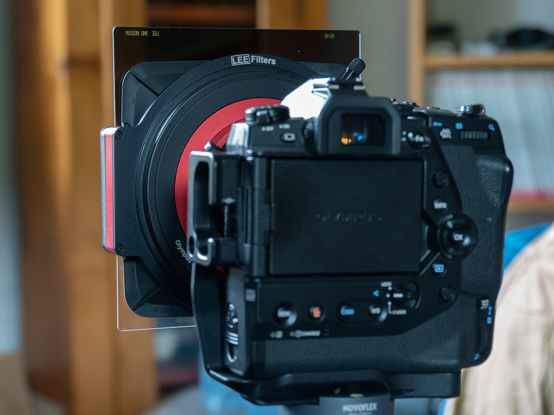

Ich habe auch den Adapter von Phil Norton - zusammen mit dem Filterhalter Nisi V6 - passt! (für 100mm Filter).
Wenn du allerdings auch Rotations-Polfilter verwenden möchtest brauchst du einen Halter für 150mm Filter.

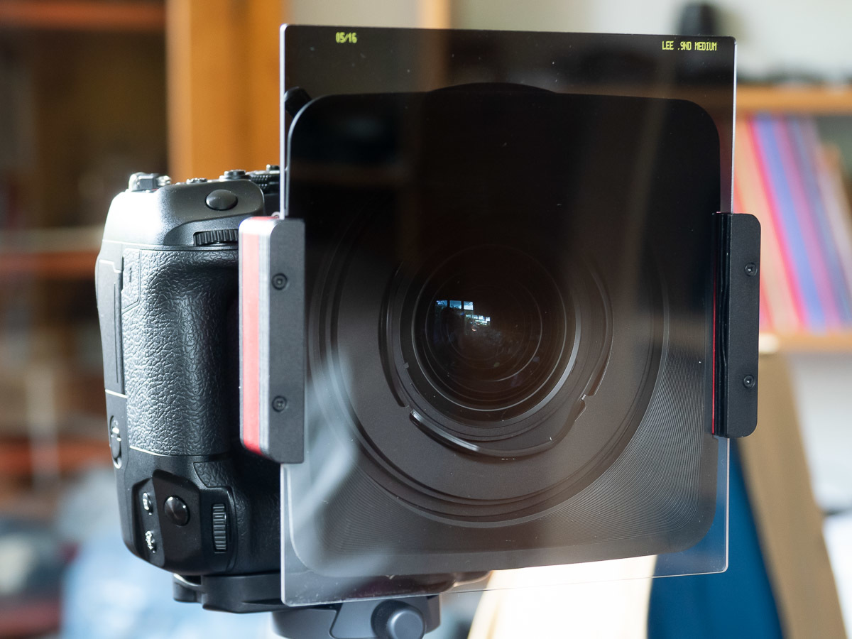

Die Bilder zeigen aber - neben dem doch recht opulenten Filtersystem - auch einen prinzipiellen Nachteil der E-M1X. Während bei der E-M1 ein L-Winkel - zumindest der Landschaftsteil - essentiell war und bei der Mark II und III nicht weiter stört, behindert er bei der E-M1X  die Nutzung des Portrait-Handgriffs deutlich. Das ist zwar bei den Canon- und Nikon-Boliden auch der Fall, macht es aber nicht besser.
Den L- Winkel hatte ich an meinen OMD' s nur ganz kurz im Einsatz, egal ob Mark I oder II, weil mich das Teil gestört hat. Von daher hab ich auch bei der M1X kein Problem damit.
Für Panos im Hochformat bedien ich mich da aus meinem RRS Fundus was an jede Arca Bodenplatte passt.

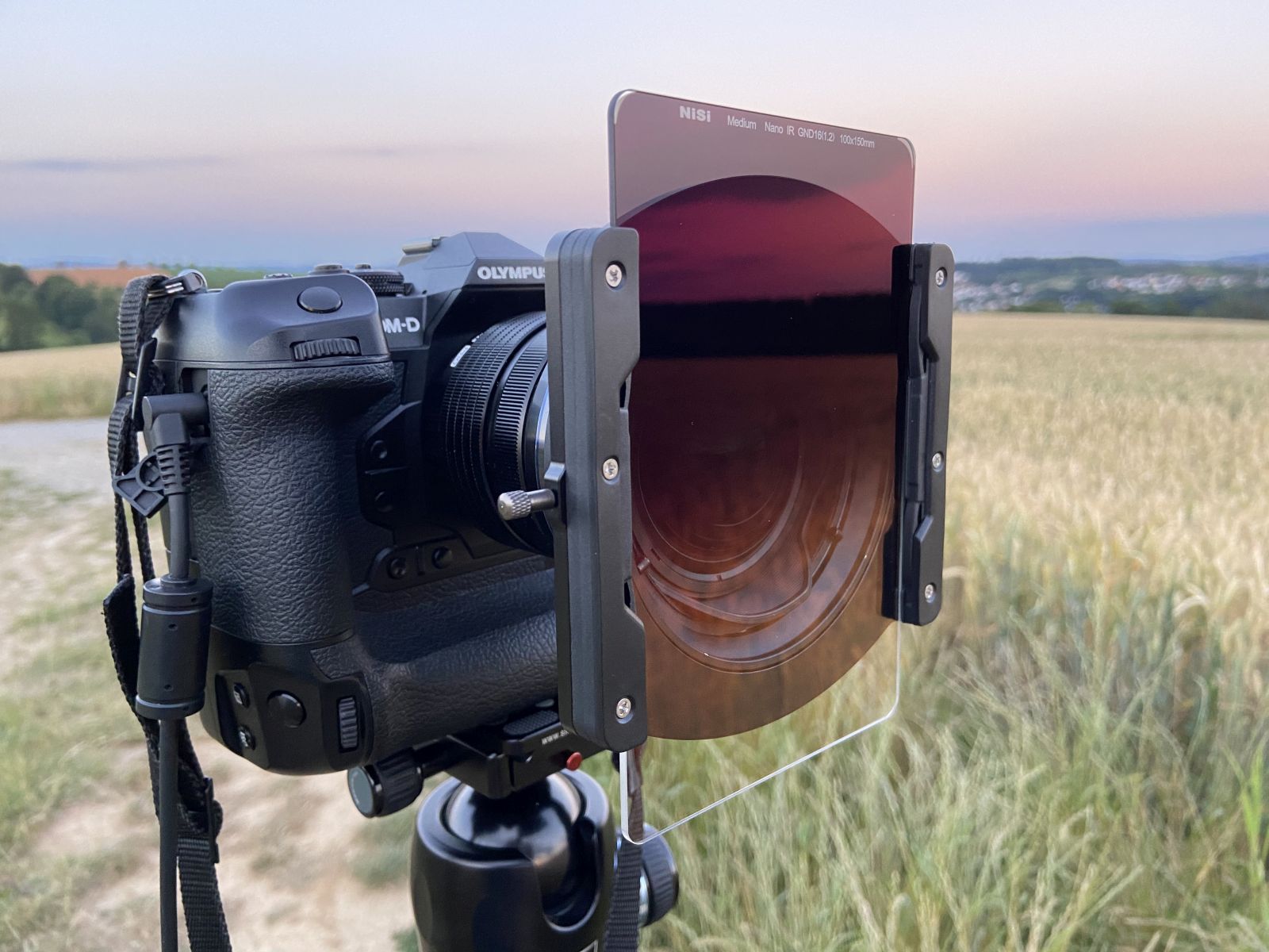

Habe mir ein Verlaufsfilter von NISI bestellt (Medium, 1.2):
Hier paar Bilder im LR natürlich auch Bearbeitet und damit auch mehr Spielraum im Bereich der Wolken):
Das erspart mir HDR und finde für mich das Ergebnis nicht schlecht.
Der Grund ist, dass ich bei Live Composite mit Graufilter die Wolken stellenweise fast ausgefressen  sind. Wenn ich jedoch nach unten korrigiere ist die Landschaft ("die untere Hälfte") etwas zu dunkel ist und das Hochziehen zum Rauschen führt. So will ich das in der Kombination mit Verlaufsfilter mehr Zeichnung für die Wolken einbringen.
