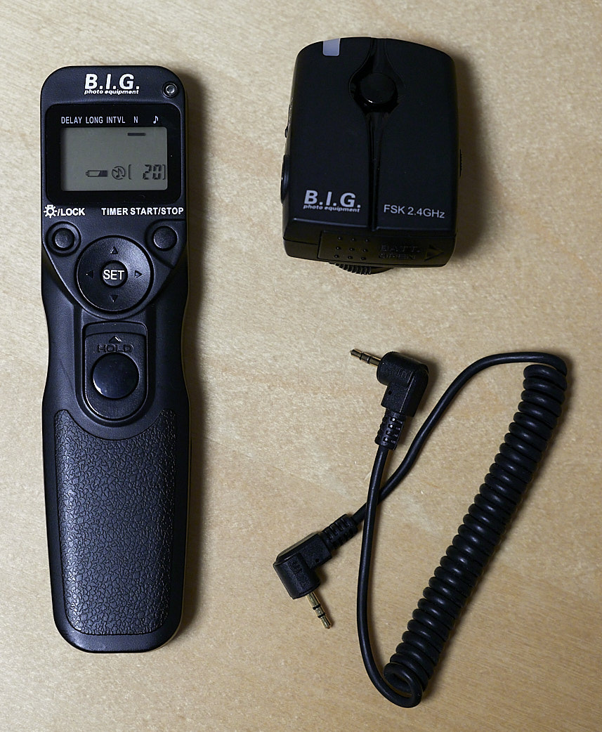

Ich habe einen B.I.G. Kamera Funkauslöser "Multifunktion". Habe ihn beim lokalen Fotohändler gekauft; ist im Ringfoto-Katalog drin - dort gibt's auch eine Kompatibilitätsliste.
Habe dir ein Bild angehängt.
Das große Teil ist der Sender. Man kann diesen als Funksender verwenden, er hat aber auch selber einen Anschluss für das Kabel. Der kann zB auch laaaange Langzeitbelichtungen steuern (unabhängig vom 60-Sekunden-Limit der Olympus-Kameras).
Das kleine Teil ist der Funkempfänger. Dieser hat einen Auslöser und einen Anschluss für das Kabel, d.h. man kann diesen als normalen Kabelauslöser verwenden, wenn man will.
Man hat Wahlfreiheit zwischen Funk und Kabelbetrieb.
Genau für den habe ich mich auch entschieden.
Ich hatte vorher einen von Hähnel, der hatte aber Nachteile. Die Vorteile von diesem sind:
  • Batterien in beiden Komponenten sind AA oder AAA, keine speziellen Batterien, die man üblicherweise nicht hat, kaum bekommt, oder die teuer sind.
  • Batterieaustausch erfolgt über gut zugängliche Klappen. Der Hähnel musste teilweise aufgeschraubt werden.
  • Beide Komponenten werden ein- und ausgeschaltet. Im eingeschalteten Zustand bleiben die Komponenten so lange an, bis sie ausgeschaltet werden. Der Hähnel hatte, zumindest im Hand-/Auslöseteil einen Timer, der nach 30-40 Sekunden abgeschaltet hat. Super, wenn man auf DEN Moment wartet, und wenn man auslösen will, hat sich das Ding ausgeschaltet.
