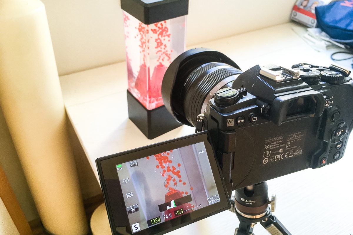

Ich habe eben mal ein kurzes Tutorial geschrieben, wie man den ND-Live-Filter der E-M1X bzw. M1iii nutzt. Vielleicht hilft es dem einen oder anderen bzw. weitere Fragen/ Korrekturen gerne:
https://rohnfelder.de/olyndfilter/
PS: Ja, ich habe tatsächlich einen kleinen Vulkan zu Hause
https://www.oly-forum.com/topic/31100-kurz-tutorial-olympus-live-nd-filter/
Live ND ist ein nettes Gimmick, kann aber den echten ND Filter nicht ersetzen. Ich denke man tut Olympus keinen Gefallen, wenn man von Live-ND-Filtern spricht, da dies bei der Kundschaft eher für Enttäuschung sorgt. Du kannst halt nur einen sehr kleinen Bereich von dem abdecken, was mit einem ND Filter geht und das sieht dann auch noch anders aus, wenn es kein Wasser oder andere Flüssigkeiten sind. So gesehen sind die schwimmenden Perlen gut gewählt, um mal den Unterschied aufzuzeigen.

@Frank W. Du hast natürlich völlig Recht, am Ende ist der Live-ND-Filter wie Live Comp am Tag bzw. könnte am Abend sogar (mit der Einschränkung auf eine Minute) als Live Comp eingesetzt werden. Bei den Perlen sieht man die Einzelaufnahmen in der Tat sehr gut - bei fließendem Wasser sollte der Effekt deutlich weniger sichtbar sein.
Am Ende hängt es vom Motiv ab bzw. ist es eine weitere Funktion, welche kreative Möglichkeiten eröffnet. Dazu sollte man aber definitiv verstanden haben wie sie funktioniert. Ich habe daher den Beitrag auf meiner Seite noch entsprechend ergänzt, danke schön!
