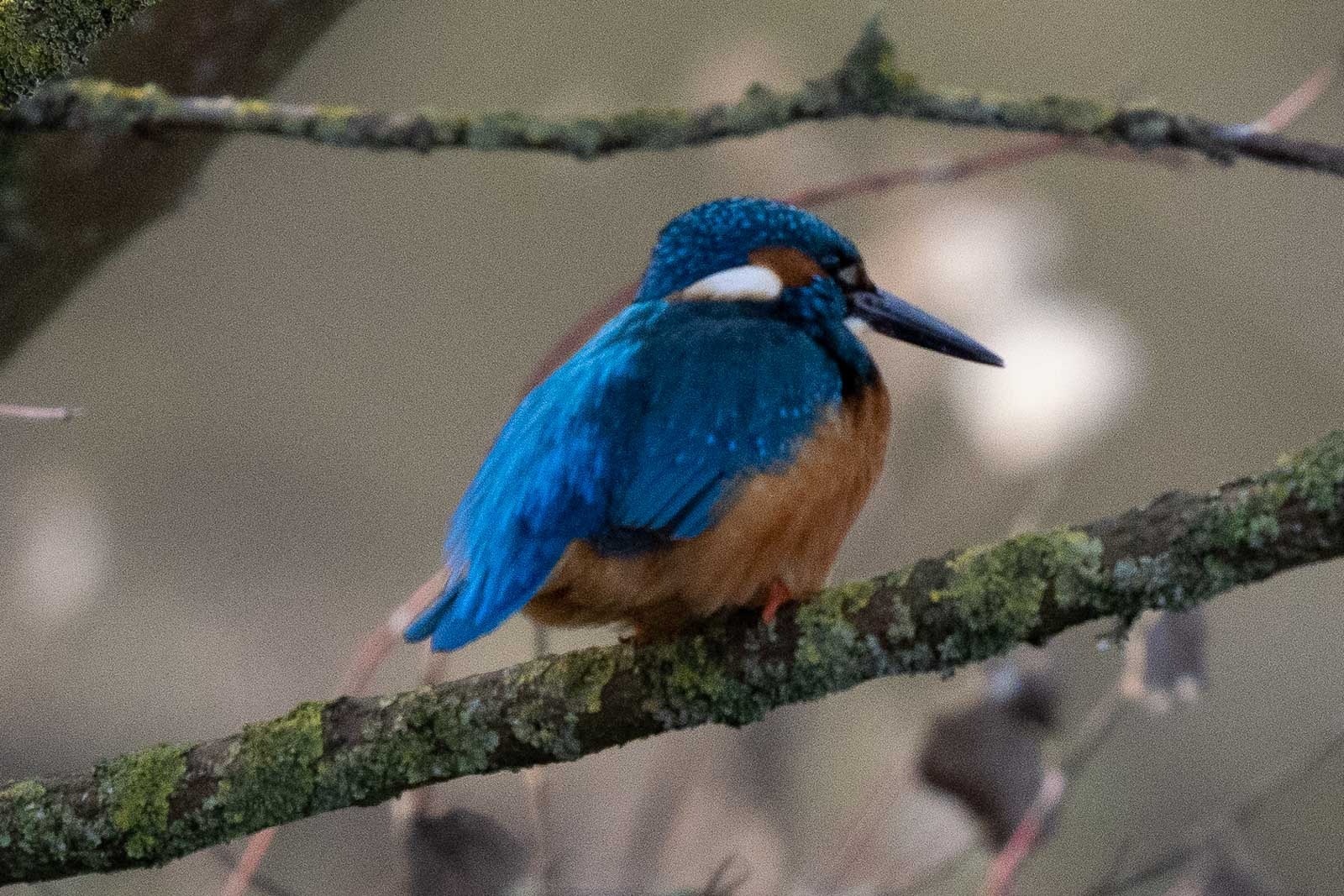

täglich grüßt das Murmeltier, heute mit einem immer mehr nervenden Problem: dem AF der OM-1.
Ich hatte es ja schon angedeutet, aber seit der FW1.3 ist es deutlich schwieriger einen sitzenden Vogel scharf abzulichten. Und seit dem 150-400 noch mehr.
Ich frage mich tatsächlich immer mehr, wie leidensfähig ich denn noch sein will, 12t€ in eine OM-1 mit 2 Objektiven investiert zu haben, und nach einem 6h-Fototag zwischen 1000enden Frames die scharfen selektieren zu müssen, falls denn ein scharfes dabei ist. Von den Flugaufnahmen rede ich jetzt mal gar nicht. Sondern nur von sitzenden Vögeln.
Wenn ein Ast in der Nähe war (nicht mal vorgelagert) ging in den Anfangszeiten der OM-1 echt wenig. Mit der FW1.2 war das fast beseitigt, auch das leichte wabern mit leicht unterschiedlicher Schärfe war fast Geschichte.
Aber mit FW1.3 kann es die OM-1 einfach nicht (mehr).
Ich hatte heute den Eisi sitzen und nutzte die Motiverkennung, C-AF und die Serienaufnahme (15fps),  weil ich ja weiß ich brauche Selektionsmaterial. Die ersten 10 Frames alle einigermaßen scharf (mal mehr, mal weniger) als der Eisi weg schaute. Als er den Kopf zu mir drehte, kein einzig scharfer Frame. Kopf wieder zurück gedreht, Frames wieder scharf. Die Tiefenschärfe reicht dicke aus, der Vogel war durchgängig scharf, also daran kann es nicht liegen. Somit kein ansehnliches Foto.
30 min später war der Eisi zurück, zweiter Fall: ich nutze ein kleines Fokusfeld und S-AF, weil ich die obigen unscharfen Frames diesmal sogar am Sucher enttarnen konnte.
Nicht ein Frame ist wirklich scharf, der AF hatte sich vermutlich 1cm vor dem Vogel festgebissen. Den sitzenden Vogel vermeintlich im Kasten auf C-AF umgestellt, der Eisi taucht, Schärfe auf den Ästen. Er hat einen riesen Fisch, ich habe ihn nicht.
Dritter Fall, der Eisi kommt wieder zurück und sitzt da und man merkt er verdaut. ProCapture aktiviert. Dann kam, was kommen musste: der kräftige weiße Strahl Einen Teil der Serie zeige ich im Anhang (zugeschnitten und unverarbeitet)
Ich rede mit einem Kumpel viel über seine und meine technischen Dinge der Kamerasysteme. Er rät mir inzwischen schon des Öfteren (seine Worte!) "endlich diesen Schrott zu verkaufen"
EDIT: Musste die Bilder stark verkleinern und die Forensoftware tat den Rest, man sieht aber wenn man drauf klickt, an welchem Frame die Orangen Federn seitlich scharf sind und an welchem nicht. Es sind 3 von 10 Frames scharf.

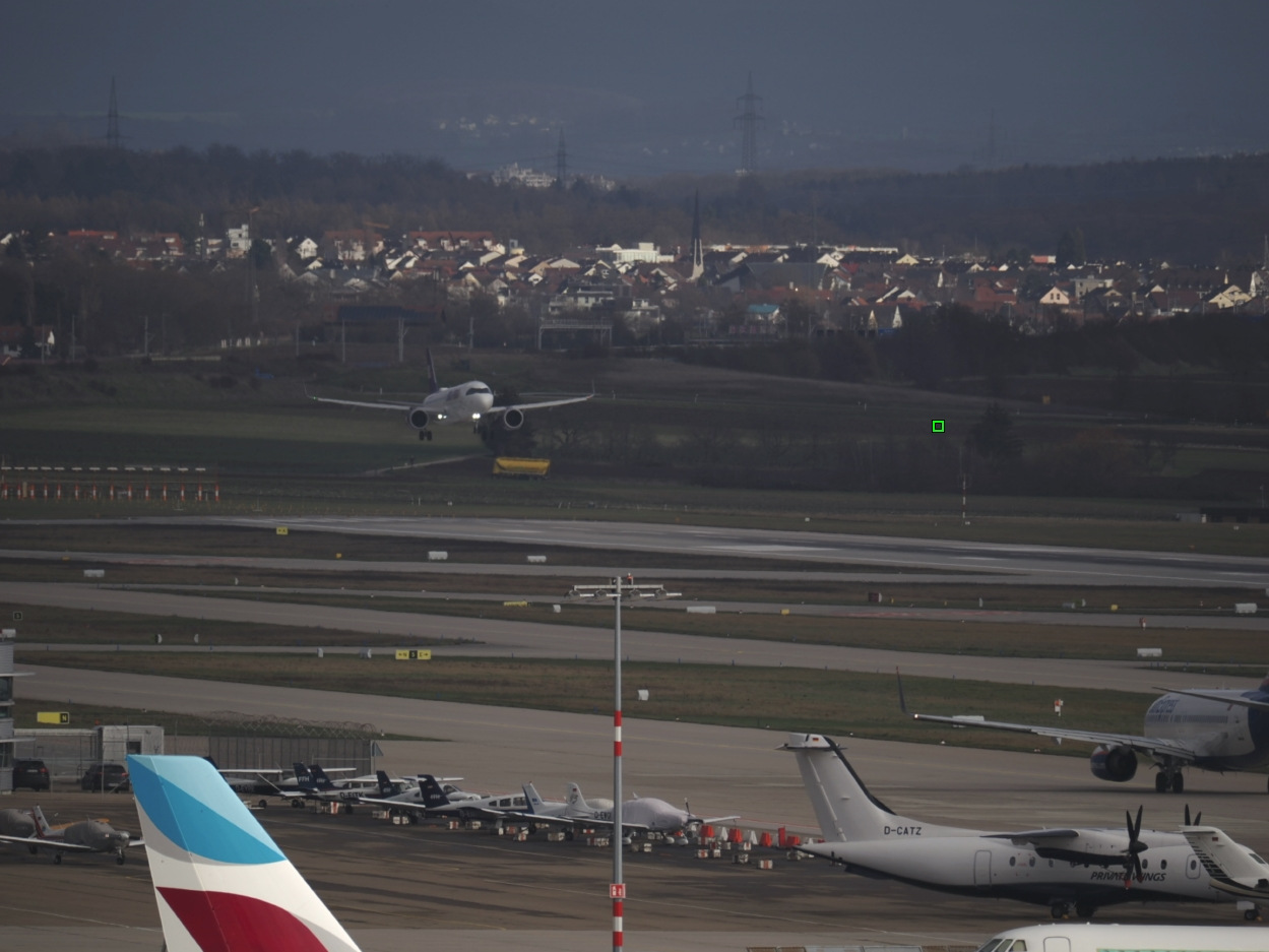

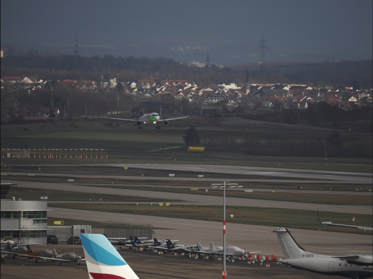

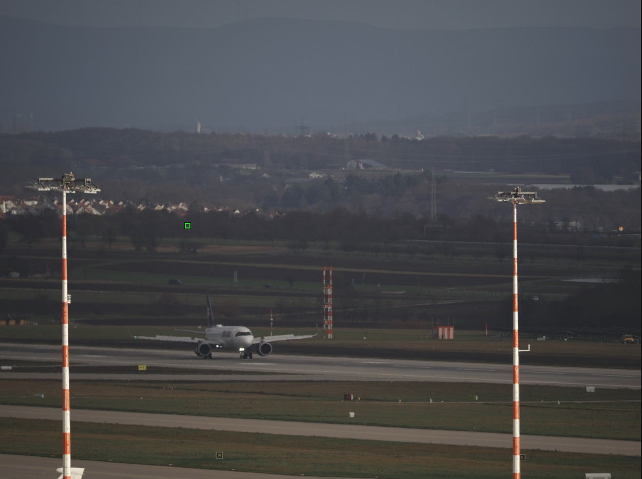

Anbei ein AF Beispiel von einem Landeanflug.
OM1 Firmware V1.2, C-AF, mittlegroßes AF-Feld, Flugzeuerkennung, Leica 100-400 (Stabi im Objektiv an) eingestellt auf 400mm, manuelle Belichtung, 1/400, F6.3-F7.1, Belichtungskorrektur -1EV, Auto ISO 80-125, ansonsten AF Standardeinstellungen
Am Himmel wurde das Flugzeug zunächst gut erkannt, in Bodennähe mit Häusern und anderen störenden Dingen ist die Motiverkennung dann immer mal wieder vom Flugzeug weggesprungen (siehe Bilder / grüner AF Punkt)
Bei den letzten Bildern habe ich den Eindruck das der Vordergrund vor dem Flugzeug schärfer ist als der Bereich am grünen AF Punkt
Kann es sein dass der grüne AF-Punkt, der vom OM workspace angezeigt wird, nicht immer mit dem tatsächlich eingestellten Schärfepunkt übereinstimmt?

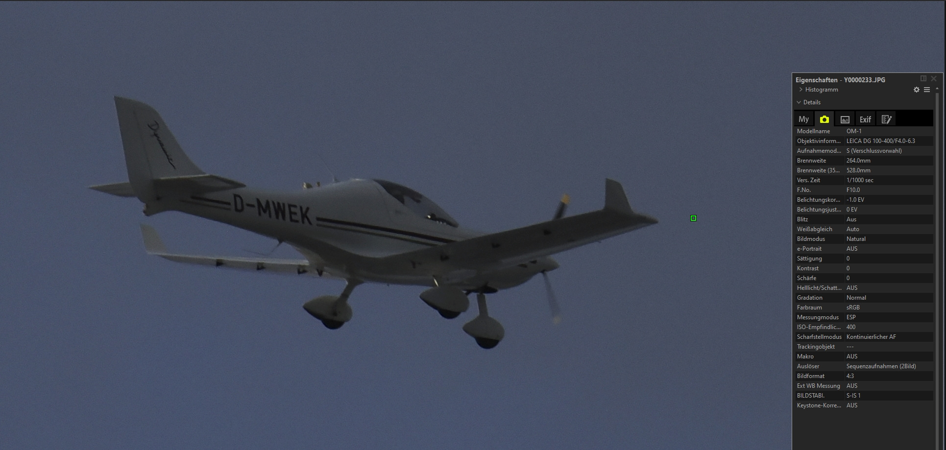

Dann noch ein AF Beispiel von einem Sportflugzeug, aufgenommen mit 1/1000, 400mm Leica, Stabi im Leica an
Merkwürdig ist, dass bei dem dritten, sehr unscharfen Bild in der Sequenz die Schrift verschwommen ist und es aussieht wie wenn der Stabi da nicht richtig gearbeitet hat obwohl ja mit sehr kurzer Belichtungszeit von 1/1000 fotografiert wurde und das Bild danach dann wieder einigermaßen scharf ist

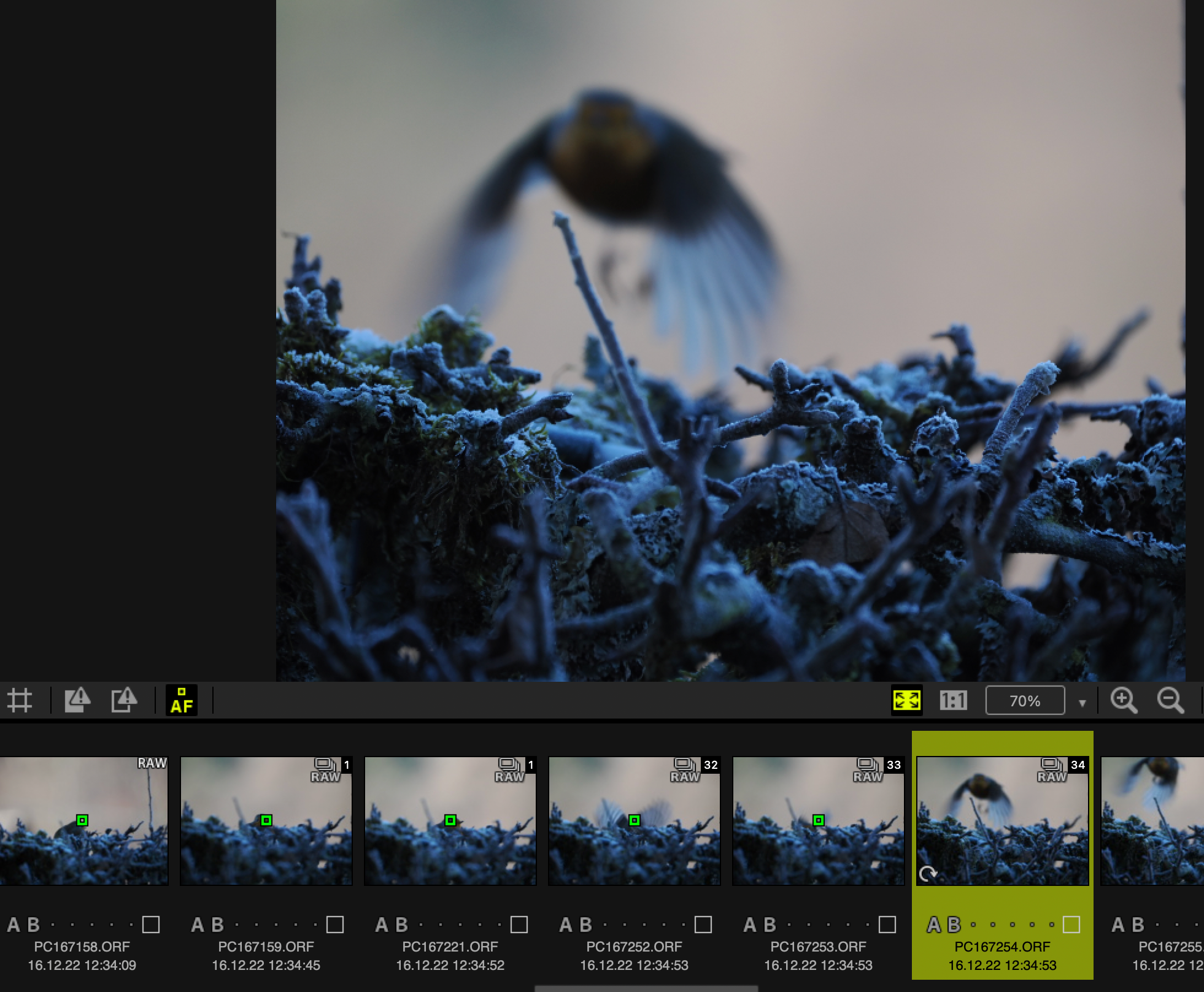

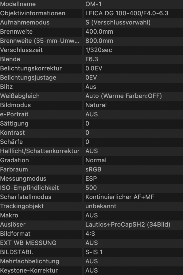

Ich hab mir nun auch mal mein Rotkehlchen im OM Workspace angeschaut, weil ich wissen wollte, wo der Fokus tatsächlich war. Ich hänge Euch mal einen Screenshot an. In der Reihe sieht man den Fokus voll auf dem Auge, als es noch sitzt, dann geht es in den Sinkflug aus dem Fokusbereich und steigt dann wieder auf. Und dann ist der Fokuspunkt einfach ganz weg?!?! Da ich meine Position nicht verändert habe, hätte es sich doch zumindest den Flügel schnappen müssen.
943252452_Bildschirmfoto2022-12-28um13_31_54.thumb.png.6f181d6c4a0f57f9fd0e21a127da690f.png
