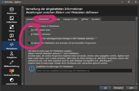

In den Einstellungen ist er nämlich nicht. Aber man muss in den Einstellungen->didKam einrichten... ein paar Schalter klicken, bis alles reibungslos funktioniert. Das hat mich offengesagt Stunden gekostet, die ich anderen an dieser Stelle ersparen möchte. Nach dem Auswählen des Menüpunkts dauert es ein Weilchen, nicht wundern wenn das Dialogfeld nicht sofort erscheint.
Als erstes: Im Reiter </> Metadaten Verhalten (5. Punkt von oben) abhaken, das auch GPS-Daten in die Metadaten geschrieben werden sollen. das ist nach der Installation erst mal nicht ausgewählt.
Da2072588604_GPSEinstellungenFilialdateien.jpg.039cbe3da89c628d98ea965b01462f4c.jpgmit auch Lightroom und andere mit den GPS-Daten etwas anfangen können muss bei </> Metadaten Filialdateien alles angeklickt sein. Den erscheinenden Hinweis kann man beruhigt bestätigen.
Das wars auch schon.

Damit auch andere Programme, z. B. Lightroom, die Daten übernehmen können, müssen - für jeden Ordner einzeln - die Metadaten in die Dateien (bzw. XMP-Dateien) geschrieben werden. Dann sieht es in Lightroom nach dem Importieren (oder erneutem synchronisieren der Metadaten) tatsächlich so aus:

Also das kann ich bei mir nicht nachvollziehen. OM Workspace zeigt die Bilder auch nach der Lokalisierung an. In den JPGs auch die GPS-Koordinaten, in den ORFs aber nicht. Allerdings habe ich, wie oben erklärt, auch XMP-Dateien genutzt, die liest Workspace wohl nicht aus.
Hast du vielleicht unter Einrichten->digiKam-> Metadaten TAB-Verhalten eine Häkchen bei "If possible write metadata to RWA-Files(dangerous)" gemacht? Also ich nicht. Vielleicht liegt es daran? "Alles anklicken" bezog sich auf den nächsten TAB: Metadaten-Filialdateien...
In die RAW-Dateien sollte man nichts hineinschreiben, da weist das Programm auch drauf hin, sonst sind sie ja nicht mehr RAW.

Am 19.8.2022 um 21:34 schrieb dpa:
Ja, das dürfte der Grund sein.
Ich bin bisher beim Geosetter sehr gut damit gefahren, denn das RAW an sich wird ja nicht verändert, es werden nur die Koordinaten an der vorgesehenen Stelle im Bereich der Metadaten mit in die Datei geschrieben, wie es die "Dicke" direkt, oder die OM-1 über OI-Share tun. Momentan schreibt digikam die Änderung im RAW der OM-1 offensichtlich noch nicht korrekt zurück, daher das Problem.
Ich wollte halt nur dijenigen warnen, die das - wie ich - nicht über die Sidecar-Dateien machen. Hätte ich auch so explizit schreiben sollen.

Also momentan noch Vorsicht bei ORFs der OM1 und Digikam. Da scheinen sie noch ein Problem zu haben. Beim nächsten Update von Digikam werde ich wieder testen.
So, jetzt ist Digikam 7.8 raus, und obwohl sie jetzt offiziell die OM-1 unterstützen, ist das Rückschreiben der Metadaten - also auch der GPS-Koordinaten - direkt in das RAW weiterhin fehlerhaft! Ich habe es gerade getestet.
Also bitte digikam nur mit Sidecars verwenden, wie vom TO beschrieben, nicht direkt ins RAW zurückschreiben (digikam warnt ja auch davor (sicher vor allem aus Haftungsgründen)).
