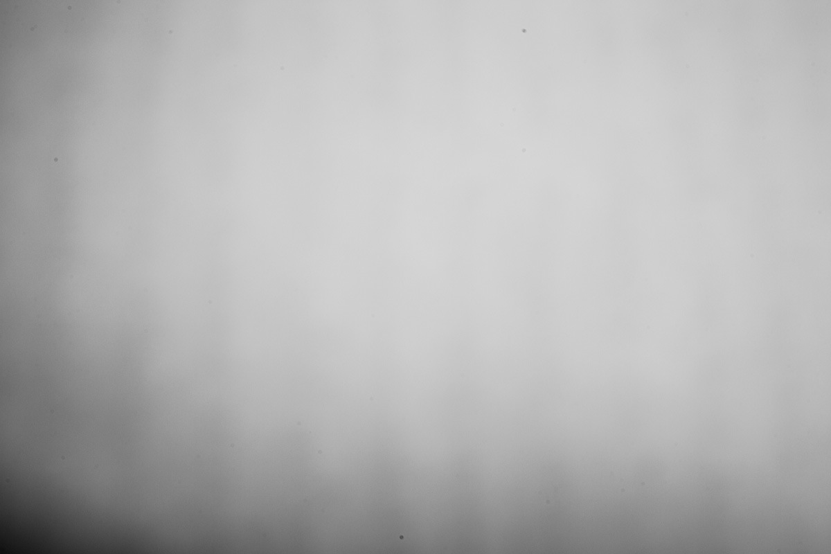

vor 1 Stunde schrieb Kabe:
Also diese großen Flecken sind eindeutig Artefakte des verwendeten Bildfilters,
Meines Erachtens ist das Sensordreck, der durch die Kontrastanhebung des Filters deutlich sichtbar gemacht wird.
Um hier eine Diagnose stellen zu können, sollte man halt auch geeignete Testbilder machen:
Eine gleichmäßig beleuchtete weiße Fläche aus recht kurzer Distanz aufnehmen, nachdem man vorher das Objektiv manuell auf Unendlich fokussiert hat. Blende halt ganz schließen.
Dann sollten eventuelle Sensorflecken schön sichtbar werden. Das ganze dann mit verschiedenen Objektiven. Wenn die Flecken dann gleich bleiben, sind sie, wie fast immer, auf dem Sensor.
Wasserflecken oder Staub auf Linsen können eigentlich nur bei Ultraweitwinkelobjektiven und sehr kleiner Blende sichtbare Effekte auf Bildern machen.
Und nebenbei: man bekommt einen Sensor nie ganz sauber. Wenn man also oft mit stark geschlossener Blende arbeitet oder kontrastverstärkende Filter benutzt, sollte man sich damit abfinden, dass man nachträglich in der Bildbearbeitung "putzen" muss.

Am 30.4.2019 um 07:15 schrieb Bluescreen:
Am deutlichsten sichtbar, denke ich, wird Staub im Bereich von Sensor und Objektivrücklinse, wenn man das Objektiv auf die Nahgrenze einstellt und dann mit soweit wie möglich geschlossener Blende ein weit entferntes, homogenes Bildfeld aufnimmt, z.B. den Himmel. Wenn man an der Kamera die Schärfentiefekontrolle aktiviert, sieht man störenden Staub in aller Regel schon deutlich im Sucher bzw. auf dem Display. (Manchmal, leider nicht immer, erinnere ich mich daran, das vorher einmal zur Kontrolle zu tun, wenn ich vor habe, Makroaaufnahmen mit tendenziell kleinen Blendenöffnungen zu machen...)

vor 43 Minuten schrieb Rob. S.:
Na ok, einigen wir uns darauf, dass das "Motiv" möglichst homogen und unscharf sein sollte.
Himmel würde ich selbst eher nicht nehmen da der ziemlich viel Dreck in Form von Jets, Vögeln, Insekten etc enthalten kann 😉

vor 8 Minuten schrieb Rob. S.:
Probier's mal aus!
Da ich dafür hätte aufstehen müssen, habe ich das erst mal aufgeschoben und ein Blatt Papier genommen ;)
Hier der Sensor meiner 5D. Mit und ohne EBV. Geht noch, speziell für DSLR, oder?  ;)
