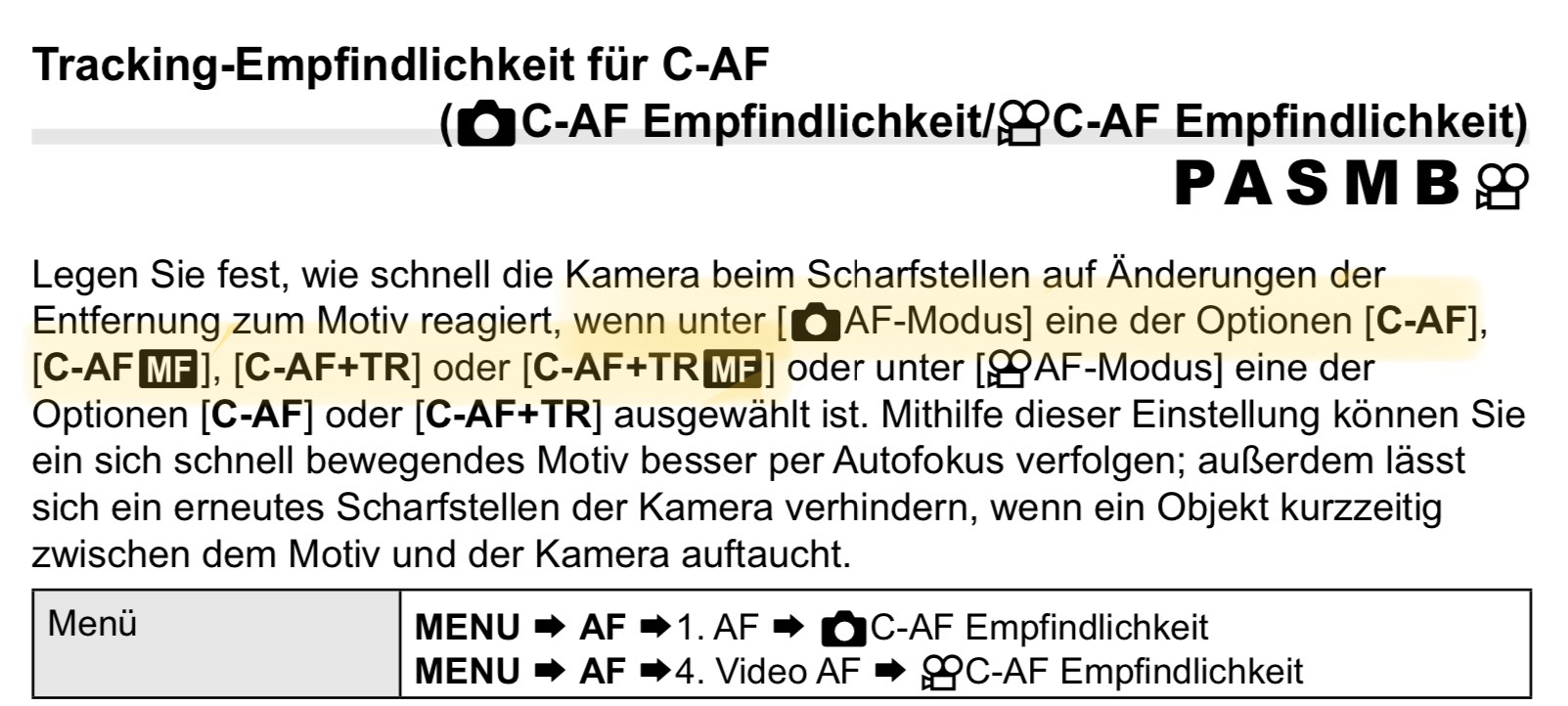

OK, wenn ich das richtig verstanden habe ist C-AF Sens. bei Motiverkennung so zu sagen außer Funktion. Gilt das auch bei C-AF+Tracking ? Sie reagiert also nur mit C-AF ohne Motiverkennung. Bin da immer noch am herum probieren, werde mir da aber mal im Hinterkopf behalten. LG Roland
vor 5 Stunden schrieb Ausmeinersicht:
 Ich bin mir nur sicher, dass sie bei der Motiverkennung irrelevant ist, gehe aber auch davon aus, dass es beim Tracking ähnlich sein wird, aber das ist nur eine Vermutung, Grüße Steve
vor 6 Stunden schrieb Ausmeinersicht:
vor 1 Stunde schrieb SteveH:
Das Handbuch sagt, die eingestellte Sensitivität wird auch bei C-AF+Tracking verwendet.
Leider sagt es weder in diesem Abschnitt, noch in dem über die Motiverkennung ausdrücklich, ob die Sensitivität dort ebenfalls eine Rolle spielt. Man könnte nur aus den anderen Erläuterungen zur Motiverkennung schließen, das ein erkanntes Motiv bevorzugt wird.
Ich habe auch nochmal den Abschnitt zur Sensitivität in Reinhard Wagners Buch über die M1-X angesehen, aber die Erläuterung dort kommt mir hahnebüchen vor und stimmt auch nicht mit dem Text im Handbuch überein.
Ergo: Mer was es net, mer munkelts nur.
Wieder einmal zeigt sich, das OM dringend ein eigenes Handbuch zum AF veröffentlichen sollte, in dem erklärt wird, wie er genau funktioniert und welchen Einfluss die einzelnen Einstellungen exakt haben.
