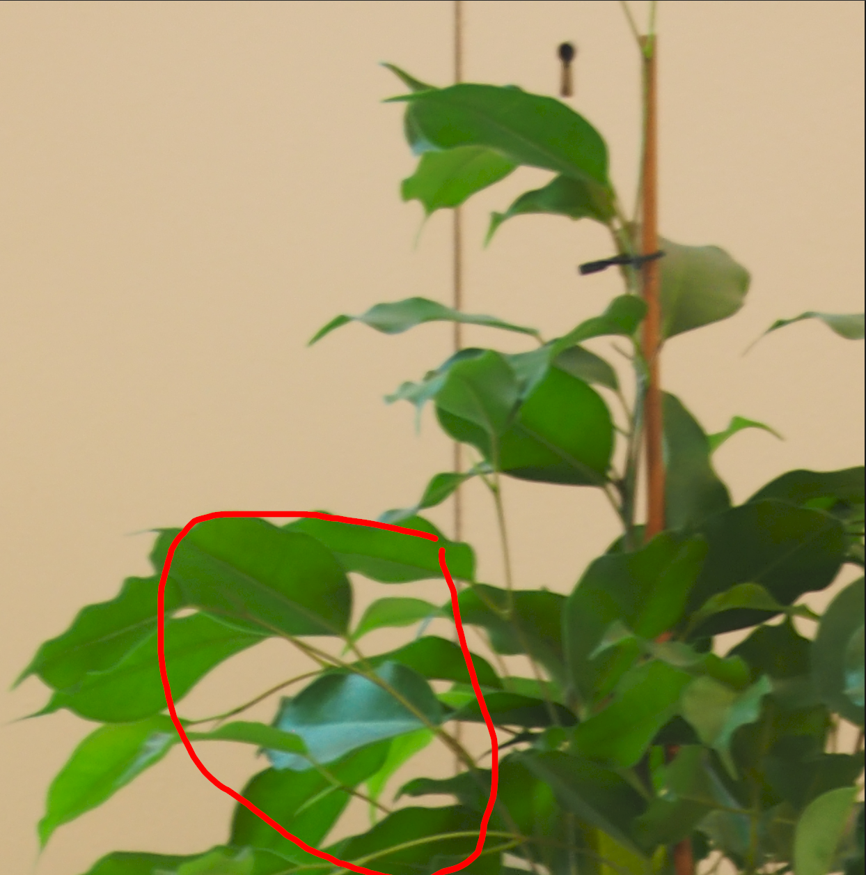

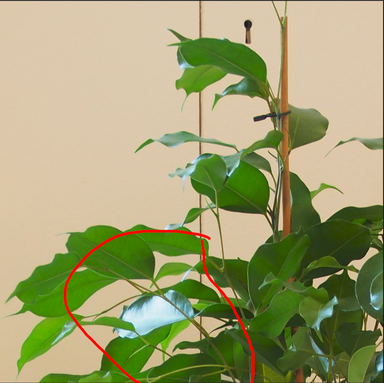

Hallo an alle!
Ich bin mir jetzt absolut sicher dass es der Pol-Filter ist, welcher bei 40-50mm noch völlig okay ist, und ab 50mm kontinuierlich immer unschärfere Bilder erzeugt.
Der IBIS und/oder Verwackler sind komplett außen vor.
Ich habe Freihand und mittels Stativ getestet, mit unterschiedlichen Bendenbereichen - es kommt immer auf das Selbe heraus.
Sobald eine Brennweite überschritten wird, werden die Aufnahmen sehr unscharf.
Der Grad der Unschärfe hängt auch von der jeweiligen Drehposition des Filters ab und reicht von ziemlich unscharf bis grottenschlecht 🙂
Die beiden Aufnahmen wurden am Stativ gemacht - hier kann man sie am besten gegenüberstellen.
Aber wie man sieht - die Grundfunktion des Filters ist gegeben - die Reflektion des Blattes wurde gefiltert! 😄
Danke an alle fürs mitwirken!!!
LG!
Erich
