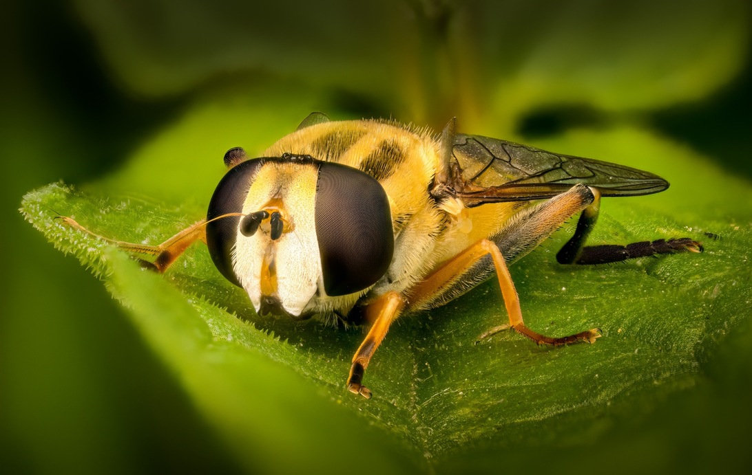

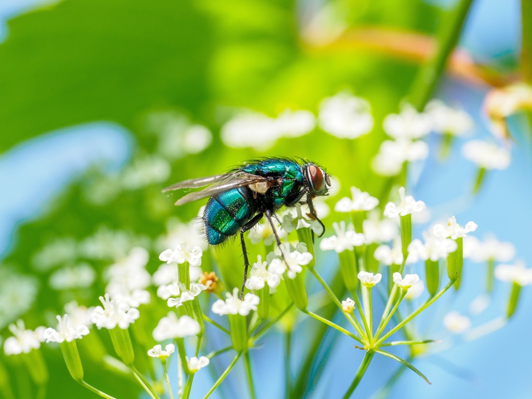

Ist schon toll, wie einfach man mit 90er vom "normalen" Makromodus 1:2..1:1 auf höhere ABM kommen kann.
Alle Bilder mit 90mm F3.5 + MC-14, Verrechnung in HF mit A, B und C, Best of der drei Methoden in PS zusammengepinselt.
126mm, f/5.6, 1/60, ISO 400.  Stacks aus 43 Bildern mit Schrittweite 2.
126mm, f/5.6, 1/50, ISO 400.  Stacks aus 100 Bildern mit Schrittweite 2.
126mm, f/8 (S-MACRO), 1/30, ISO 800.  Stacks aus 100 Bildern mit Schrittweite 2.
