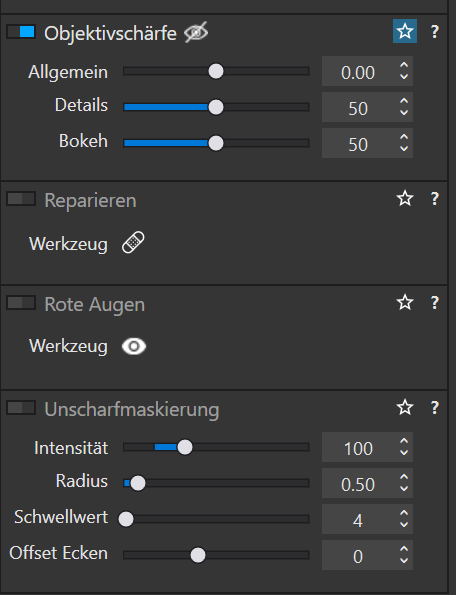

PureRAW überschärft und erzeugt teils künstliche Strukturen. Das zeigt sich auch bei meinen Versuchen hier. Im DxO Forum wird das bereits diskutiert. Auch habe ich diesbezüglich vom Support eine Antwort erhalten. Sinngemäß:
PureRAW ist im Kern eine PL4 Engine ohne Bedienoberfläche und verwendet exakt das Setup entsprechend den Default-Einstellungen bei PL4.
Dort liegt das Problem, denn die Einstellung "Objektivschärfe" null, ist nicht null. Es wird bereits massiv geschärft. Null ist eigentlich minus 3 und ein gutes Ergebnis entsteht bei ca. minus 1,4. Hinzu kommt, dass im Default auch USM mit 100 eingestellt ist und Luminanzfilter mit 40. Genau so ist auch das PL4 und PureRAW Defaultergebnis: Überschärft und etwas zu sehr zugeschmiert. Während es bei PL4 kein Problem ist sich ein gutes Ergebnis einzustellen, ist PureRAW aktuell für mich nicht brauchbar. Ein reines DeepPrime Plugin für Lightroom hätte allerdings seinen Charme.

DeepPrime sollte eigentlich gar nicht schärfen, sondern trägt auf der Ebene des Demosaickings bei Entfernung des Rauschens zu einem Erhalt von Details bei, das mMn. nach deutlich besser ist als bei Konkurrenzprodukten.
In den DxO Standardeinstellungen (die wohl auch bei Pure RAW abgewendet werden) steht die "Objektivschärfe" auf 0,0, was für einige ggf. schon ein Tick zuviel ist. Ich selbst liebe eigentlich knackscharfe Bilder - was nicht heißt, dass ich Überschärfung toleriere. Ich würde die Defaulteinstellung eher als knackig und nicht als überschärft bezeichnen.
Es ist unzutreffend, dass bei den DxO Standardeinstellungen zusätzlich die Unschärfemaskierung (USM) angewendet wird. Die Intensität steht zwar auf 100 und der Radius auf 50, allerdings ist die USM-Palette nicht *aktiviert*, wird also *nicht* angewendet.
Von daher sollte also keine "doppelte Schärfung" stattfinden.

Nix These, Email von DxO. PureRAW nutzt: DeepPrime und LensCorrections aus der DxO Datenbank. Kein USM.
Sage ich ja. Du hattest aber in #27 geschrieben, dass im Default USM mit Intensität 100 eingestellt ist. Das ist aber nur eine Voreinstellung, die nicht aktiviert ist.
