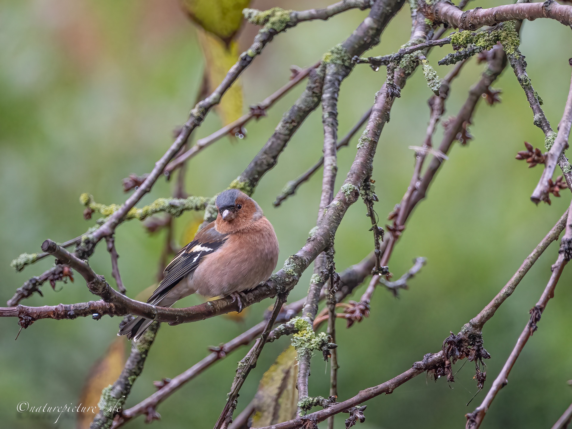

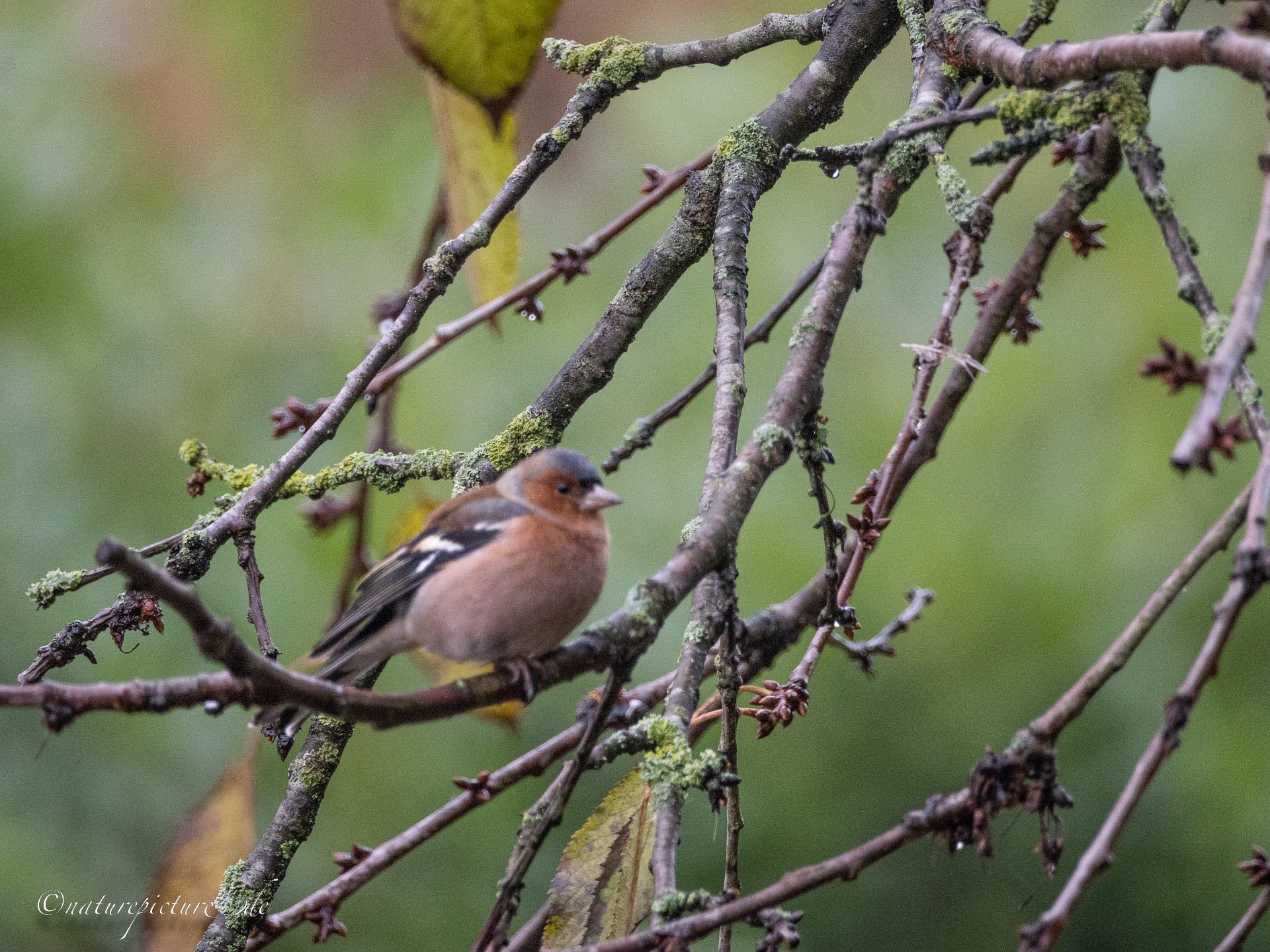

exif sind drin
2 Beispiele, das unscharfe ist nicht durch topaz gelaufen, somnst beide gleich.
einmal iso 2500 einmal  iso 3200, OM-1 mit dem 100-400 Oly 400mm offen
bearbeitet von erik

vor 1 Stunde schrieb erik:
sofern erkannt und eingestellt !
Zudem wenn das AF Feld zu gross war, ist evtl. einfach der Ast das nähere Motiv als Teil davon gewesen und gewählt worden.
Schade , aber möglich. Einfacher wäre es sicher ohne Motiverkennung,
ABER Sony hat doch diese superduper schlaue KI bei der A7RV versprochen  (Achtung Ironie).
aber im ernst.. ich hatte bei der Durchsicht von dem Bildergebnis auch Probleme
(af-c und 25b/s aktiv mit motiverkennung..) hier war auch das Ergebnis nicht konsistent..
maximal 2/3 der Bilder waren scharf, .. aber 1/3 nicht oder woanders.. und fragt nicht warum  ,
ich weiss es nicht, der fokus sprang auch etwas herum, was ich so von sony (stacked) nicht kenne.
exif sind drin
