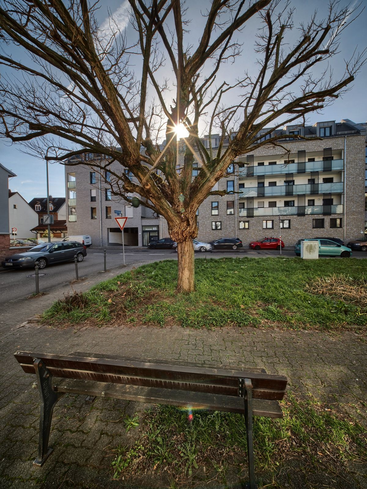

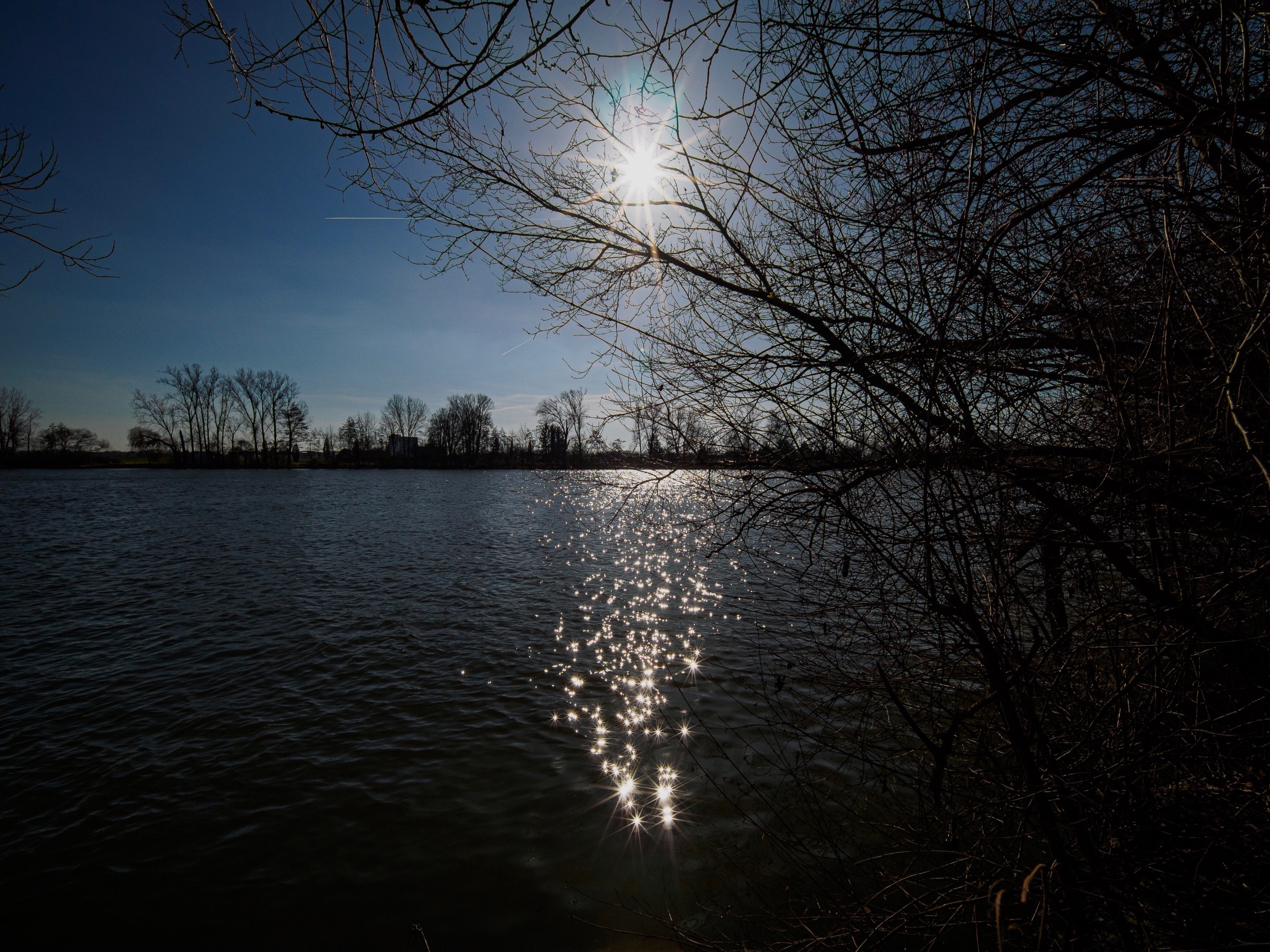

In der Mittagspause habe ich einen kurzen Gang durch`s Städtchen gemacht. Endlich etwas Sonne und einige Rahmen, leider zu spät für`s Wochenthema. Alle ISO200, f=8, HDRs
1. Haus im Haus (ich finde diesen Durchgang total schick, bin aber mit meinen Fotos bisher nicht glücklich)
2. näher dran, leider etwas schepps
5 Schattenspiel mit Blumenkasten

4. Man kann auch gruslige Flares haben

vor 10 Stunden schrieb elfchenlein:
Hallo Antje, ja, näher dran war schon der richtige Gedanke, und das mit dem gerade bekommen ist manchmal gar nicht so einfach. Vor allem wie hier die Sonne mit dem super Blendenstern mit einbeziehen und das dann "nur" über das Display anvisieren grenzt schon fast an Glücksspiel 🙂 . Mir gefällt bei dem Bild aber auch der Vordergrund sehr gut!
VG, Andi

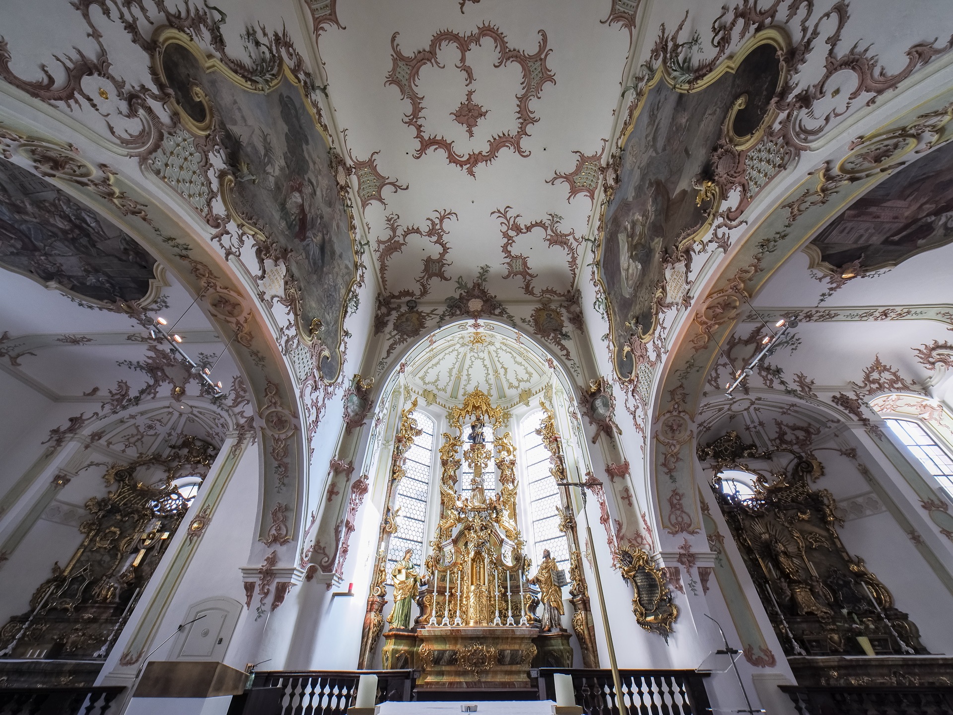

Nachdem ich jetzt endlich wieder "negativ" bin, habe ich den Knirps heute mal ausgeführt.
Als Erstes wollte ich wissen, wie er sich denn gegen das 8/1.8 Fisheye schlägt. Als Testmotiv mußte die Rokokokirche St. Kassian in Regensburg herhalten.
Aus den Blendenreihen 2, 2.8, 4, 5.6, 8 habe ich die beiden mit f/5.6 zum Vergleich herangezogen, weil es für beide Objektive jeweils das Optimung war.
Beide ORFs in Workspace geöffnet (die Fisheye-Aufnahme mit "Auto" korrigiert), als TIFF nach LR übergeben und dort farblich (WA!) und von der Helligkeit angeglichen, damit sie möglichst ähnlich aussehen.
Ergebnis:
  • Das Laowa hat einen etwas kleineren Bildwinkel als das korrigierte Fisheye. Was weiter oben schon in Zahlen ausgedrückt wurde.
  • Das M.Zuiko bildet in der Bildmitte etwas präziser, schärfer, kontrastreicher ab. In Richtung der Ränder und Bildecken kann das Laowa gleichziehen. Im Vollbild sind die Unterschiede gering und nur durch direkten Vergleich erkennbar.
Anbei die beiden Bilder zur "Sichtkontrolle". Die hochaufgelösten JPGs sind hier für Laowa und hier für das Fisheye.
Laowa:
M.Zuiko 8mm:
  • Danke 7

Das ist spannend!
Entspricht dieser Bildausschnitt auch dem kamerainternen Defish in der weitesten der 3 Varianten?
https://www.oly-forum.com/topic/34036-weit-superweit-ultraweit-laowa-6mm-f2/page/4/#findComment-537174
vor 1 Minute schrieb rchrist:
Gute Frage. Da ich keine JPGs sondern nur ORFs gemacht habe, mußte die Korrektur in Workspace erfolgen. Dort gibt es die 3 Varianten nicht, sondern eine Skala von -20..20. Der durch "Auto" ermittelte Wert für das Bild war 2; ziehe ich den weiter ins Plus, wird der Bildwinkel größer, dafür wird das Bild aber auch wieder "runder".
Falls jemand weiß, wie die 3 Varianten in der Kamera mit der Skala in WS zusammenhänge - bitte melden! 😄
Ansonsten muß ich das mal separat ermitteln.

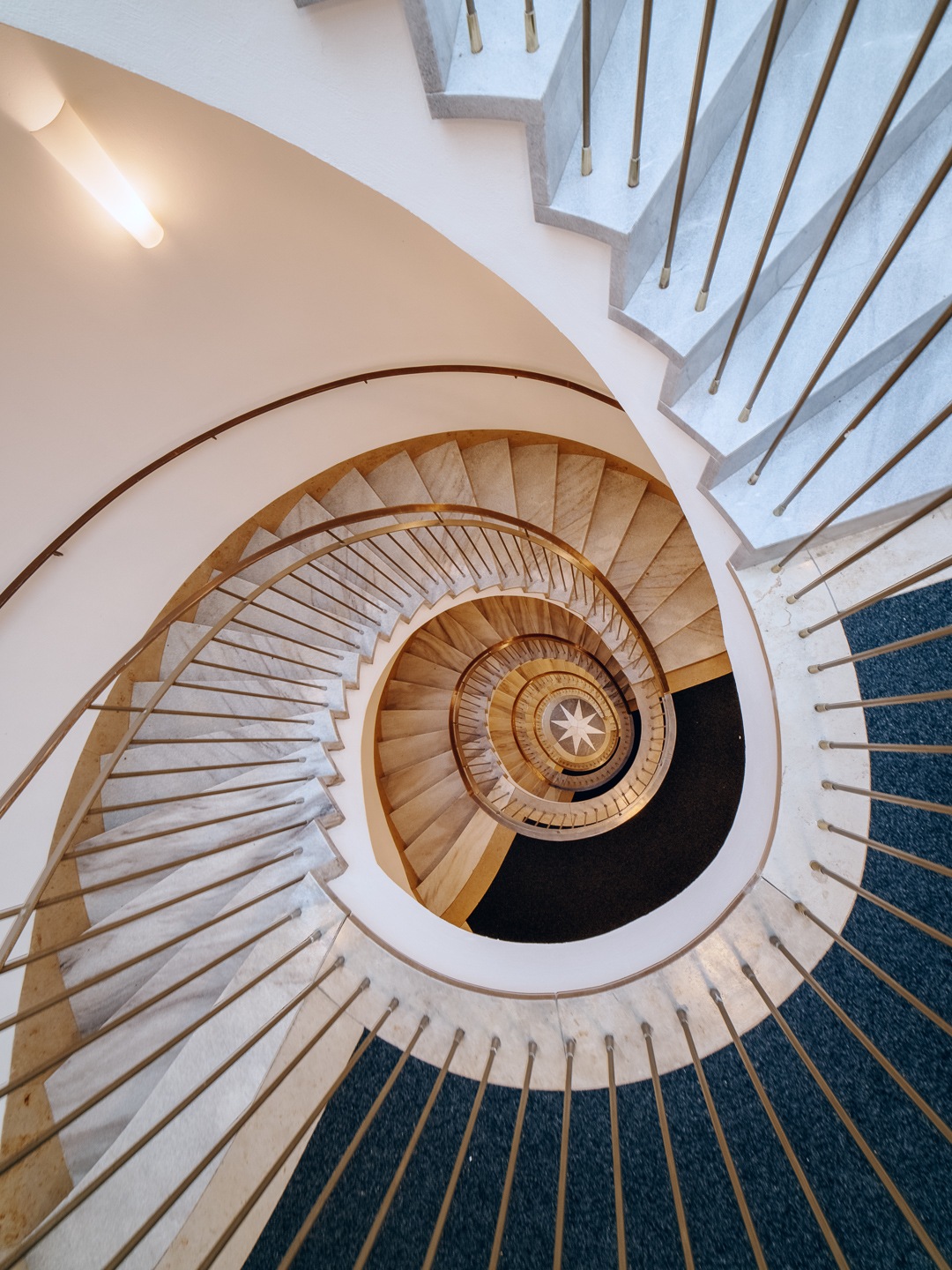

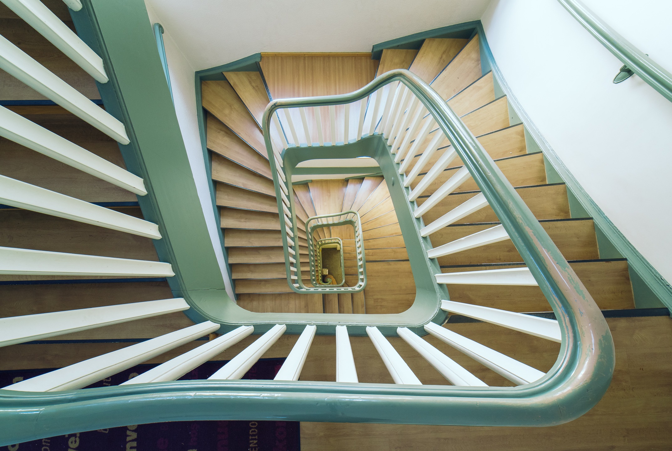

Und natürlich mußte auch die ein oder andere Treppe dran glauben - dafür habe ich mir das Teil ja hauptsächlich zugelegt 😄
Mit dem vergrößerten Bildwinkel (ggü dem 7-14) und neuer Technik für Aufnahmen von oben (Kamera am Einbein montiert übers Geländer halten und fernauslösen) ergeben sich ganz neue Möglichkeiten 👍
bearbeitet von Karsten

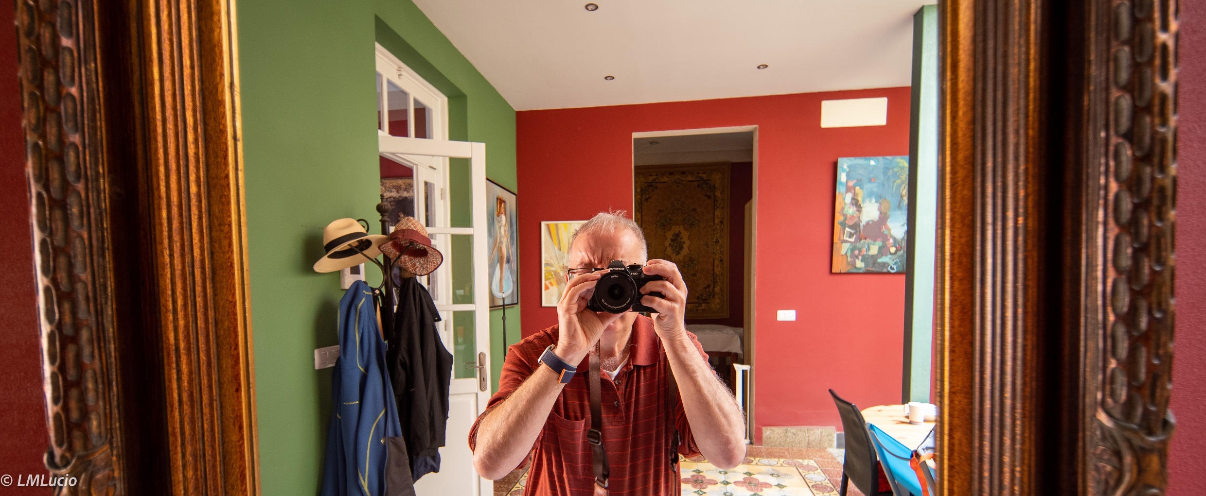

Soeben aus Hongkong eingetroffen, ausgepackt und das 1. Foto geschossen. Abstand Objektiv zum Spiegel 30 cm. Nicht schlecht, wenn man bedenkt, dass dies mein erstes manuell fokussiertes Bild seit Papas Minolta SRT 101 ist. Einziger Nachteil des Objektivs: Aus dieser Perspektive betont es zu sehr meinen Bauch.  Foto in unserem Patio aufgenommen. ISO 200, f 2.0, 1/6 Sek.
bearbeitet von ranilla
