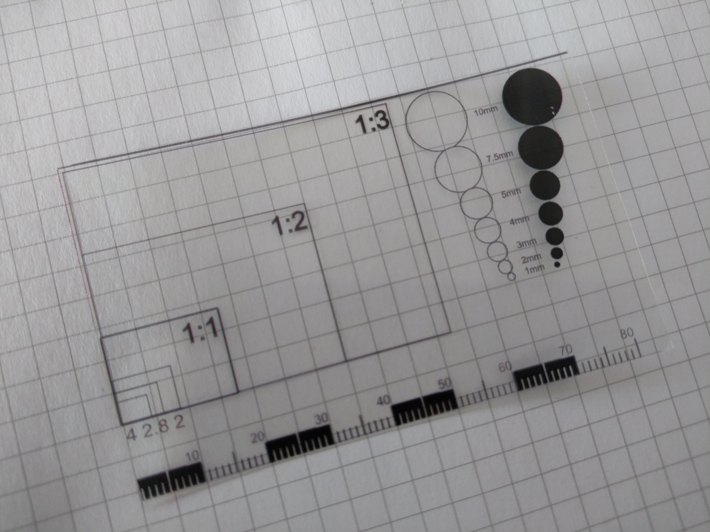

hab meinen Field Scale mal up to date gebracht.
kleines Messlineal
Ringe und Kreis mit diversen Durchmessern
Abbildungsmaßstab in Bezug auf mft Sensorgröße jetzt von 1:3 bis 4:1
gedruckt auf Overheadfolie und ausgeschnitten
wenn das jemand probieren will - das JPG unbedingt in der Größe 86x54mm (=Kreditkartenformat) skalieren und 1:1 drucken ansonsten stimmen die Maße nicht.
  • Danke 10
