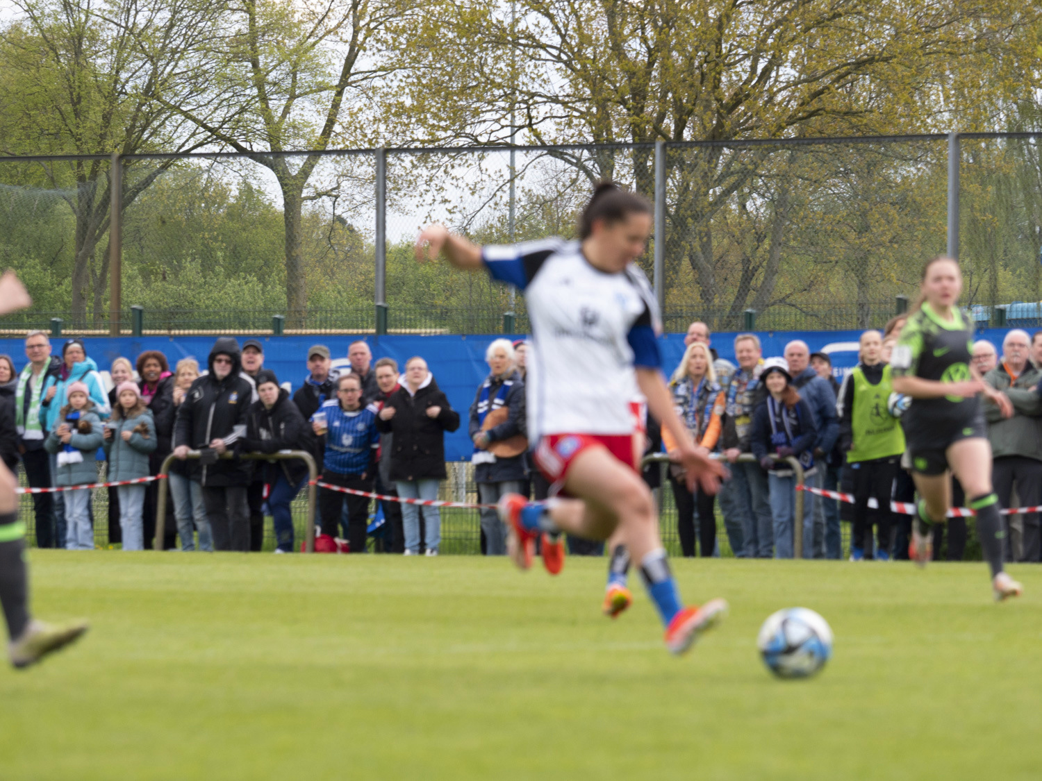

Ich habe beim nächsten Heimspiel der HSV-Frauen gegen Wolfsburg II neue Einstellungen getestet.
Motiverkennung: Gesicht, C-AF-Empfindlichkeit: -2 (1. Halbzeit), 0 (2.Halbzeit), beim vorherigen Spiel hatte ich ja +2 eingestellt - Ich konnte keine Unterschiede feststellen.
C-AF und AF+MK An, Auslöseprio An, C-AF-Einstellung ALLE (statt Kreuz), keine AF-Begrenzung, AF-Taste 3D-Würfel Prio, AF-Scanner An, AF-Feldmodus obere 2/3 definiert, AF-Feldpunkt nein
Bei ca. 25% der Bilder lag der Fokus auf dem Hintergrund (Bäume, Zaun). Die Spielerinnen im Vordergrund waren unscharf.
Was soll ich da nun machen? Was mache ich falsch???
Gesichtserkennung ausschalten. Kleineres Autofokusfeld manuell verschieben. Funktioniert bei mir mit praktisch jeder Kamera hervorragend.

Okay, dann werde ich die Gesichtserkennung beim nächsten Heimspiel deaktivieren.

Das ist mir bei dem schnellen Spiel für mich keine Option.
... 75% sind auf die Spielerinnen scharf?
Das ist doch wunderbar oder sind die 25% fehlfokussierten Bilder die entscheidenden Momente?

Die Firmware ist aktuell.
Mitte: Da ich meistens Zweikämpfe fotografiere, stellt das System dann erst recht auf den Hintergrund zwischen den Spielerinnen scharf.
Auslöseprio: Der Hintergrund ist ja scharf und es wird ausgelöst.
Momente: normalerweise schon, sonst hätte ich ja nicht ausgelöst
Ich hatte ja eigentlich gelernt, z.B. von Nils Häusler, dass ich alle Felder auswählen soll und das dann auf die naheste Spielerin scharfgestellt wird. Da die Kamera dann gelegentlich auf die Grasnarbe ganz unten scharfgestellt hat, habe ich den unteren Bereich ausgeschlossen.
Mich wundert auch, dass manchmal eine ganze Serie unscharf ist, der AF bzw. die Gesichtserkennung genug Zeit hatte, den AF korekt einzustellen. Oder das erste Bild ist scharf, die nächsten alle unscharf.
Ich werde also erstmal die Gesichtserkennung ausschalten.

Nun ist heute der nächste Test beim Spiel der HSV-Frauen gegen Turbine Potsdam in der 2. Bundesliga gelaufen. Der Tipp, die Gesichtserkennung auszuschalten, ist Gold wert. Nun hat der AF sehr gut funktioniert. Zumindest für den Ballsport taugt die Gesichtserkennung nichts.
https://www.oly-forum.com/topic/35946-mitmachthread-om1-mk-ii/page/23/#findComment-599482
bei mir: mit Gesichtserkennung waren 75% scharf, ohne Gesichtsrkennung 99%. Es gibt also auch viele scharfe Bilder mit Gesichtserkennung, 99% sind mir aber lieber. Beim Fußball sind die Gesichter kleiner als beim Handball.
