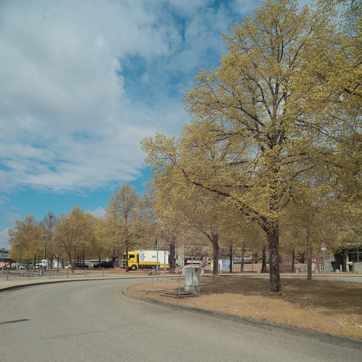

Mein erster Gehversuch zur Mittagszeit. Mit mFT 12-45/4. Leider ist dieses Objektiv auch Hotspot-anfällig. Aber wenn man die Farben rausnimmt fällt das kaum auf. Bearbeitet im Affinty und anschließend im LR Kontrast und Brillanz.
Filter abgeschraubt, sieht das so aus:
https://www.oly-forum.com/topic/25519-mitmachthread-infrarot-mit-olympus/page/24/#findComment-491992
vor 21 Minuten schrieb pit-photography:
Falls du das brauchen kannst, es gibt UV/IR Sperrfilter (statt des von der E-M1 entfernten).
Dann kommen die Farben wie frĂĽher gewohnt zurĂĽck. Ohne diesen Filter interpretiert die Kamera das IR-Licht offenbar in Richtung Gelb.

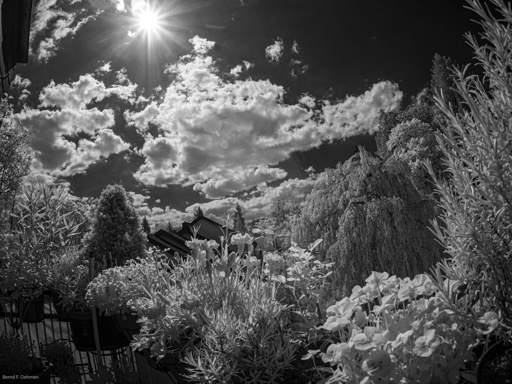

Mein neues Fisheye 7Artisans 7.5mm bei Blende 16 mit voller Sonne! Umgebaute M10 mit 720er Filter zw. Objektiv und Kamerabody
Bernd
Hallo Bernd, das schaut prima aus! Ich habe das Samyang, das macht das ähnlich.

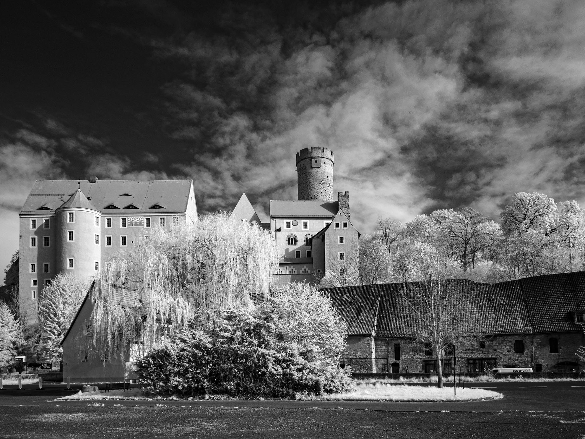

Heute war das wohl mein Infrarot-Tag, Wetter und Wolken waren ideal dafĂĽr.
Hier noch eins mit dem Gebäude einer Sporthalle. Interessant fand ich die andersfarbige Spiegelung am Eingang der Turnhalle. Kanaltausch im PS und anschließend mit Nik Color Efex Pro. Objektiv war das 9-18/4-5,6.

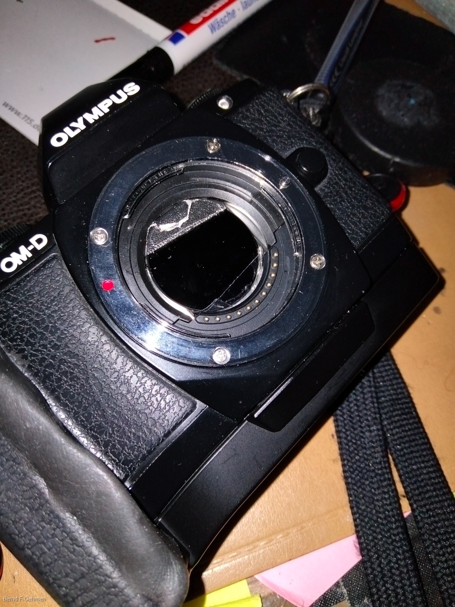

vor 5 Stunden schrieb Fotofirnix:
Sagst du mir nochmal, wie du das löst mit den Filtern hinter dem Objektiv?
Soweit ich mich ungefähr erinnere, hat er den Filter im Bajonett vor dem Aufnahmechip eingesetzt.

Hallo Gerhard, ich habe mir bei Amazon Filter von 30mm besorgt, die Gläser aus der Fassung genommen und sie so zw. Kamera und Objektiv eingesetzt. Damit sie nicht beim Objektivwechsel herausfallen, wurde unten und oben also an der langen Bildkante ein. kl schwarzer Tesa-Textilbandstreifen angeklebt, der Obere zusätzl. so , das eine kl. Lasche von max 1-2mm nach vorne herausragt, um den Filter beim Wechsel/Entfernen besser mit den Fingernägeln greifen zu können. Ich habe einen 680 und 720 und einen UV/IR-Cut (für Normalbilder mit der M-10)
Link: https://www.amazon.de/Green-L-Infrarot-X-Ray-Filter-680nm/dp/B07S96BK4Q/ref=sr_1_1?keywords=Green.L+IR+Glas+Infrarot+X-Ray+Filter+30mm+680nm&qid=1651953759&sr=8-1
Gruss Bernd

vor 18 Stunden schrieb Fotofirnix:
Du hattest das schon mal  erwähnt, aber ich finde den Beitrag nicht so schnell.
Interessieren würden mich Details dazu (Bezugsquelle, Preis, ein Bildchen davon etc.)
Danke und GruĂź, Gerhard
Ich hab noch ein Bild zugefĂĽgt. Es sieht gruslig aus, aber nichts vignettiert

vor 3 Stunden schrieb boehboeh:
Bernd
Hier ein Bild mit vorgesetzter Sonnenblende. 7.5mm Objektiv
Bernd

vor 16 Stunden schrieb pit-photography:
Hallo Pit, schau mal meine vorherigen Postings an, da ist auch ein Bild mit Filter vor Sensor.
Gruss Bernd

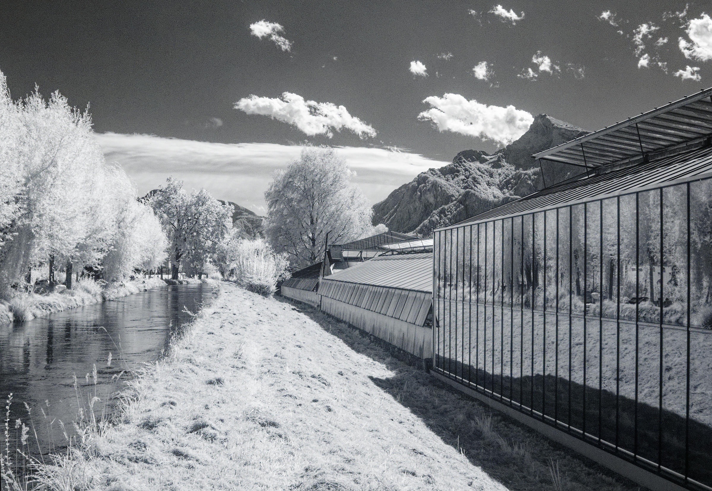

Was ich suche ist ein Satz von Folien- Filtern. Glas ist mir in den optischen Weg eingebracht zu heikel.
Mit Folien von LEE habe ich ja schon einiges probiert (wie im ersten Beispiel mit dem 3,5mm Meike unten, da war ein Blaufilter dran - Fluss-Brücke mit 200°Bildwinkel).
Mir wären eindeutige IR-Filter - 720, 850 etwa - lieber.
Die meisten Aufnahmen mache ich zur Zeit mit einer Folie 760nm von LEE zwischen Sensor und Objektiv. Ich möchte aber flexibler wechseln können.
Das zweite Beispiel ist von unten auf einen 40m-Turm mit Rutsche.
