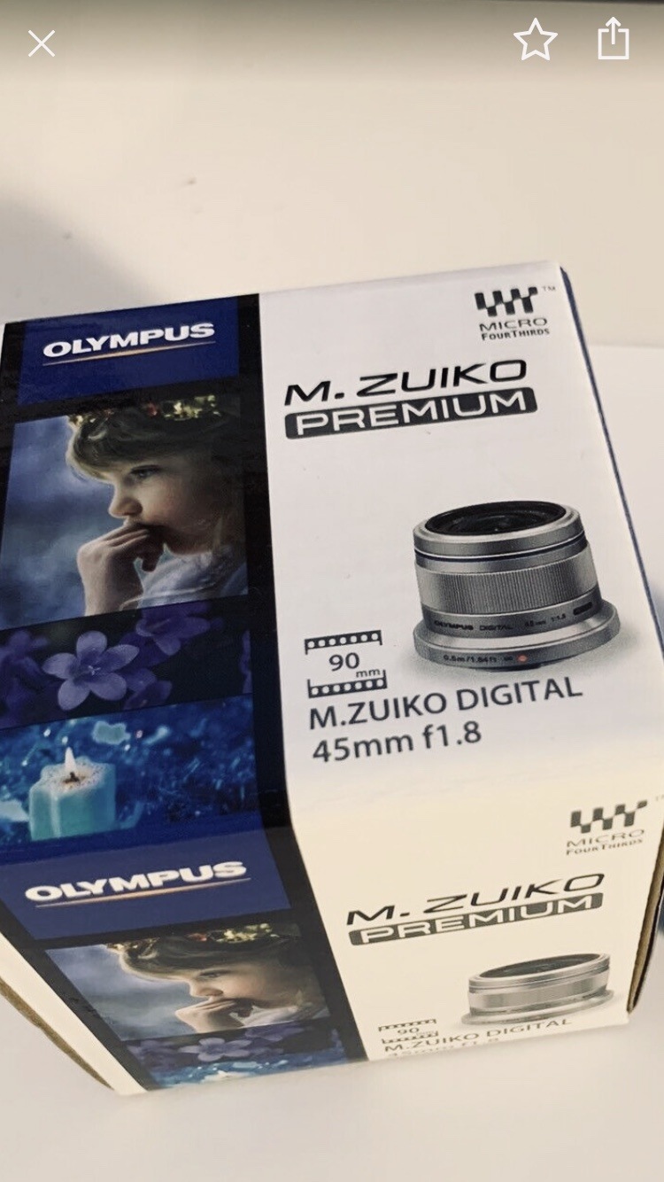

vor 9 Stunden schrieb virus50:
Dieses würde aber bei mir passen oder?
Du musst darauf achten ein M.ZUIKO bei Olympus oder algemein den Anschluss MFT. Das M ist in beiden Fällen entscheidend.
