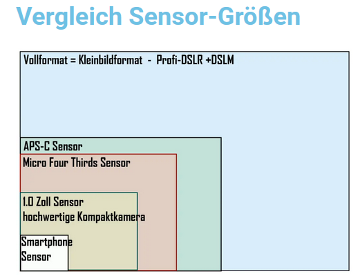

GIbt es einen Adapter für MFT-Objektive an analoge OM oder PEN-Kameras?
Ich hab immer nur die umgekehrte Adaptervariante gefunden, würde aber, da vorhanden, ggf. auch erstmal "Neuglas" an analogen OM oder PEN FT packen wollen.
Kann mir hierzu jemand etwas sagen?
Herzlichen Dank schon mal im Voraus!
Vera
Würde das überhaupt Sinn machen, so ohne Einstellmöglichkeit der Blende, welche ja mit "Neuglas" über die Kamera gesteuert wird?
Dann sind die neuen Objektive ja auch komplett anders gerechnet, so dass auf dem Film nur ein relativ kleiner Ausschnitt belichtet würde.
bearbeitet von jsc0852
Korrektur
Hallo Vera, das mft Objektiv ist für die rosa Fläche berechnet (mft), das übliche Kleinbild wird durch die hellblaue große Fläche dargestellt. Das mft Objektiv wenn es denn angebaut werden könnte, wird also nur das innere rosa Rechteck, das dann zentiert liegt, belichten (theoretisch). Real wird aber kreisförmig dargestellt. Deshalb baut keiner einen Adapter. Die analoge OM2 hatte einen bedruckten Verschlußvohang 24x36mm zur Belichtungssteuerung.
LG Werner
bearbeitet von guenter289
Dann wäre da wohl auch noch das Problem mit dem Auflagemaß. Der Abstand zwischen Objektiv-Flansch und Filmebene bei den analogen OMs beträgt 46 mm, der Abstand zwischen Objektiv-Flansch und Sensor bei Micro-Four-Thirds aber nur 19,25 mm. (Der Platz wird bei der OM gebraucht, um den Spiegel hochklappen zu können.) Und das wiederum heißt, dass die Objektive höchstens für den extremen Makrobereich taugen würden, denn einen “Zwischenring” von 27 mm hätte man zwangsläufig, selbst wenn der MFT-nach-OM-Adapter überhaupt nicht auftragen würde. Auf Unendlich könnte man so jedenfalls nicht scharfstellen.
