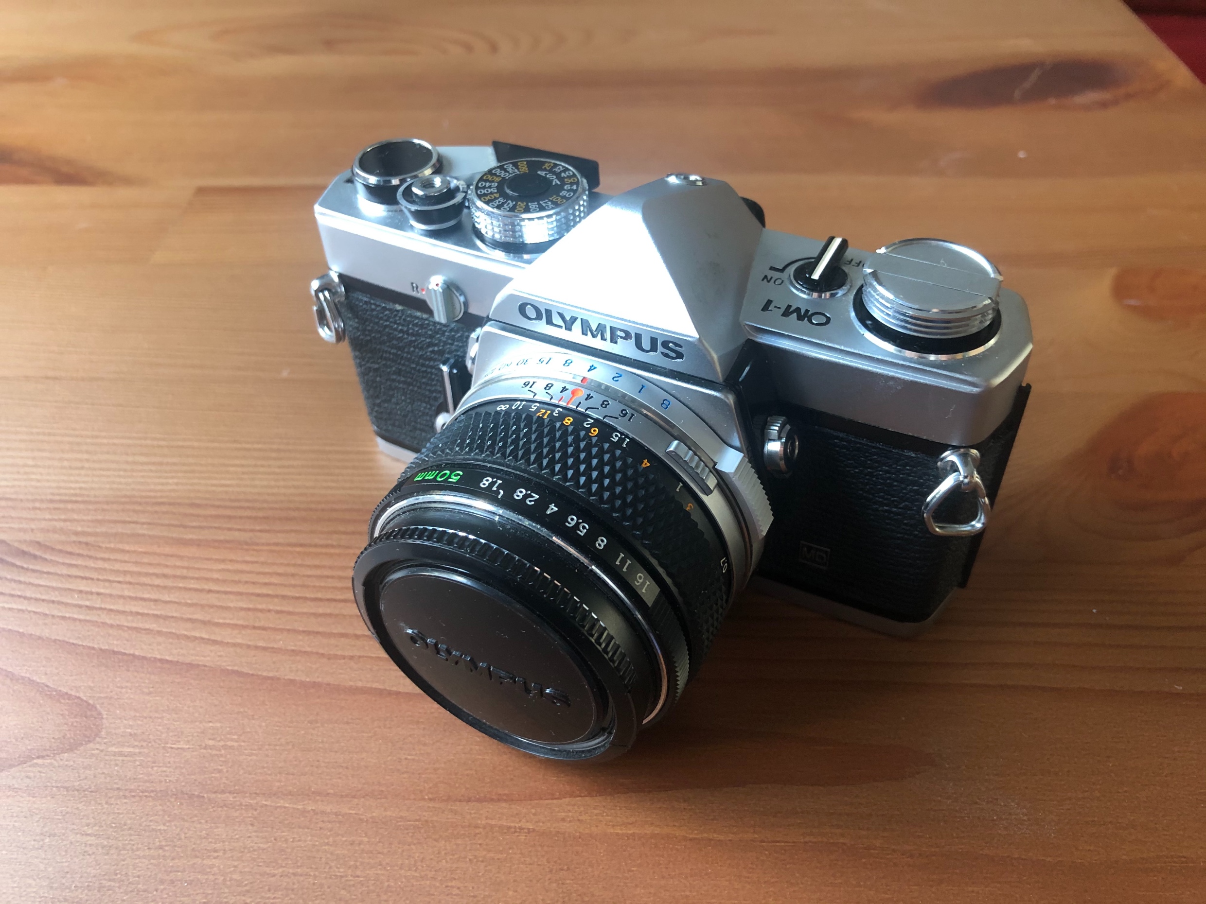

lange habe ich mit dem Gedanken gespielt, auf dem "Trend" aufzusteigen und mir eine analoge Kamera zu holen.
Jetzt habe ich es getan, warum und wozu weiß ich auch nicht nicht. Aber etwas Nostalgie ist immer gut! 🙂
Die Kamera hat mich heute erreicht und der Zustand ist meiner Meinung nach wirklich Klasse. Die Kamera ist schließlich auch aus den 70er. 😎
Der Spiegel und der Sucher ist iO, der Film lässt sich aufziehen und der Auslöser funktioniert, die Belichtungsmessung haut auch hin (Jedenfalls die Anzeige), das Objektiv sieht auch super aus, Scharfstellen funktioniert und das Highlight war bis jetzt der Selbstauslöser, ist der rein mechanisch? Faszinierend! 🙂 Ich werde mir auf jeden Fall mal die Bedienungsanleitung die Tage durchlesen. Denn so viele Schalter und nirgendwo ein Info Knopf, der mir alles erklärt. 🙂
Jetzt meine Frage:
Ich habe etwas recherchiert und es wird empfohlen die Deckeldichtung, sowie das Schaumstoff beim Sucher / Prisma auszuwechseln.
Außerdem wird der Umbau für den Betrieb von 1,5V Batterien empfohlen, bzw. wie ist die Erfahrung mit den Nachbauten von 1,35V Batterien?
Wo bekomme ich Ersatzteile, würde es nämlich gerne selber machen. Schrauberherz 🙂
(Der OM-Doktor scheint keine Ersatzteile zu verkaufen und bietet nur die komplette Wartung an.)
Ich würde mich über ein paar Antworten und Tipps von Leuten mit mehr Erfahrung sehr freuen.
Liebe Grüße,
Bobby

Vielen Dank schonmal für die ersten netten Nachrichten.
Ich habe die Kamera jetzt mal genau inspiziert und etwas sauber gemacht. Folgende Sachen sind mir aufgefallen:
- Dichtungen sind aufgelöst, kleben und zerfallen sofort beim Berühren
- Kleiner Kratzer auf der Scheibe über dem Spiegel (Mattscheibe?)
- Objektiv drei Staub/Dreckpunkte innerhalb des Objektiv (Erledigt, Objektiv lässt sich relativ unkompliziert zerlegen.)
- Kein Unterschied im Objektiv bei Blende 1.8 oder 16 (Erledigt, Mechanik war ausgerastet.)
Zum Umbau der 1,5V wird empfohlen eine Schottky Diode - BAT43 zu montieren. Alternativ gibt es Adapter.
Für die Montage ist auf jeden Fall genug Platz da und der Aufwand hält sich auch in Grenzen, wenn man etwas Feinmechanisch ist und einen Lötkolben besitzt. 🙂
Bleibt nur noch die Frage offen:
Wo bekomme ich Ersatzteile her?  (ViaDaVinci habe ich bereits angeschrieben, den OM-Doktor würde ich sonst auch nochmal schreiben.)
Gibt es noch weitere Dichtungen neben der vom Gehäusedeckel?
Würde mich freuen, wenn sich noch jemand mit Erfahrung diesbezüglich findet! Dankeschön! 🙂
bearbeitet von Bobby_Digital

Hallo Bobby,
wenn das Prisma noch gut ist, reicht es, das alte Dichtmaterial zu entfernen und evtl. gegen Moosgummi zu tauschen. Für die Lichtdichtungen verwende ich auch selbstklebendes Moosgummi das ich mir selbst zuschneide und ich kann bisher nicht klagen.
Das eigentliche Problem beim Prisma ist, dass der alte Schaumstoff Weichmacher abgiebt, der die Verspiegelung zerstört. Wenn das schon begonnen hat müsstest du das ganze Prisma wechseln. Ein günstiger Ersatzteilspender wäre da die OM-10. Die hat das gleiche Prisma.
Für die Batterien gibt es auch Adapter, die die Spannung ändern und den Größenunterschied ausgleichen.
Grüße
Robert
https://www.oly-forum.com/topic/29014-hallo-analog-hallo-om-1/#findComment-418482
vor 7 Stunden schrieb antirobbi:
Ich denke das Prisma hat noch keine Beschädigung, ich kann sauber ohne Probleme durch den Sucher schauen.
Das habe ich mir auch schon gedacht, Dichtungen selber zu schneiden. Habe allerdings jemanden gefunden, der Dichtungen nachbaut:
http://www.aki-asahi.com/store/html/OM/light-seal/index.php
Sitzt zwar in Fernost, aber macht soweit einen guten Eindruck.
In Bezug auf Film:
Muss ich auf irgendwas achten? Besonderheiten? Maximale Fotoanzahl? oder gehen auch die 36er?
https://www.oly-forum.com/topic/29014-hallo-analog-hallo-om-1/#findComment-418551

Möglicherweise ist da der OM-Doktor gemeint (www.om-doktor.de). Ob der auch Dichtungs-Sätze abgibt, weiß ich nicht.
Der Tipp mit dem Moosgummi ist durchaus hilfreich. Daraus habe ich früher jede Menge Dichtungen geschnitten, auch für meine Olys.
Auf einem (scharfen) Papierschneider lassen sich schmalste Streifen schneiden. In die entsprechenden Nuten im Kameragehäuse eingelegt, folgen sie dann willig in jede Richtung. Das erspart meistens, komplizierte Formen zuzuschneiden.
Über dem Spiegel sitzt die Matt-oder Einstellscheibe. Wenn der Riss erheblich stört, kann die Scheibe auch selbst ausgetauscht werden. Es gab zu OM-Zeiten eine ganze Palette von Ausführungen (tlw. speziell für die Makro- und Mikrofotografie). Mit etwas gutem Willen wird man im Netz da noch was passendes auftreiben können.
Eine ansonsten fitte OM-1 ist diese paar Bastelarbeiten doch allemal wert.

Ist das bei der OM-1 überhaupt nötig? Die Belichtungsmessung arbeitet ja mit einem Nadelabgleich "auf Null". Dahinter verbirgt sich normalerweise eine Brückenschaltung, die unabhängig von der Batteriespannung ist. In Mittenstellung fließt halt kein Strom durchs Galvanometer, die Spannung ist dann egal. Solche Schaltungen waren auch bei der Pentax Spotmatic und der Praktica L-Serie verbaut. Man kann ohne weiteres eine 625er Alkali-Batterie oder was immer rein passt verwenden.
Anders sieht es aus bei Kameras, bei denen der Messzeiger die einzustellende Belichtungszeit oder Blende anzeigt (Rolle 35, Olympus RC 35, RD 35 und viele andere Kompaktkameras aus den 70ern) oder der Messzeiger mit einem mechanisch mit Blende und Verschlusszeit gekoppelten Zeigerzur Deckung gebracht wird (Minolta SRT).  Dises Kameras verlassen sich darauf, dass die Quecksilberbatterie konstant 1,35V liefert.
