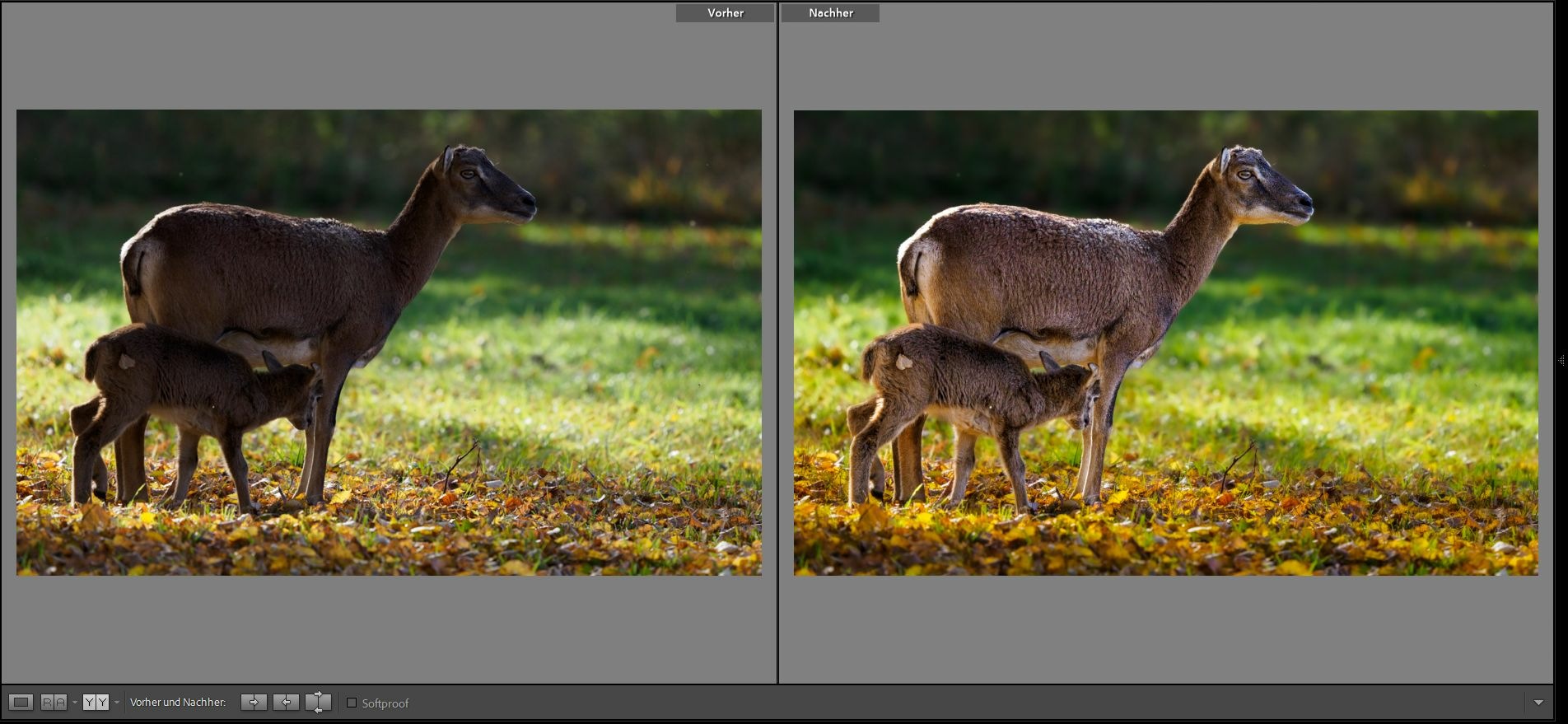

Ich hab die Masken gleich mal ausprobiert, um auch gleich den Umgang damit in LR zu festigen. Dran glauben mußte unser Lullus heute morgen bei arg trüben Wetter gegen 11Uhr, aber immerhin mit einer schwachen grauen, im Original nicht sichtbaren, Zeichnung des Himmels.
1. Maske aufs Motiv: Korrektur von Belichtung+, Tiefen+, Weiß+, Schwarz-, Struktur+, Dunst+, Dynamik+, Sättigung+, Farbe gelb, Lumi orange+/gelb-
2. Maske auf den Himmel: Korrektur von Temperatur-, Belichtung-, Lichter-, Struktur-, Klarheit-,Dunst+, Rauschen+, Farbe blau und zuletzt Feintuning mit Pinsel-  direkt auf dem Motiv, um das Blaugrau, das durch die Himmelsmaske überschwappte, rückstandslos zu entfernen,
3. Reparaturpinsel zum entfernen der Dächer
Ist auf die Schnelle wirklich gut geeignet, wenn man weiß, was sich da tut und das Ergebnis ist optisch von einer externen PS-Bearbeitung in Normalansicht für Medien,  Presse und so nicht zu unterscheiden. Für Kundenfotos würde ich aber dennoch weiterhin die mächtigere PS-Bearbeitung vorziehen, um z.B. auch noch die Artefakte/Ränder am Krummstab zu beseitigen.902316138_20211105lullus.thumb.jpg.d183a655d54c0d6326f436946ba3f26b.jpg

vor 24 Minuten schrieb aperture 8:
Da kann man sehen, welche Möglichkeiten die neuen Funktionen im LR sich auftun 👍
