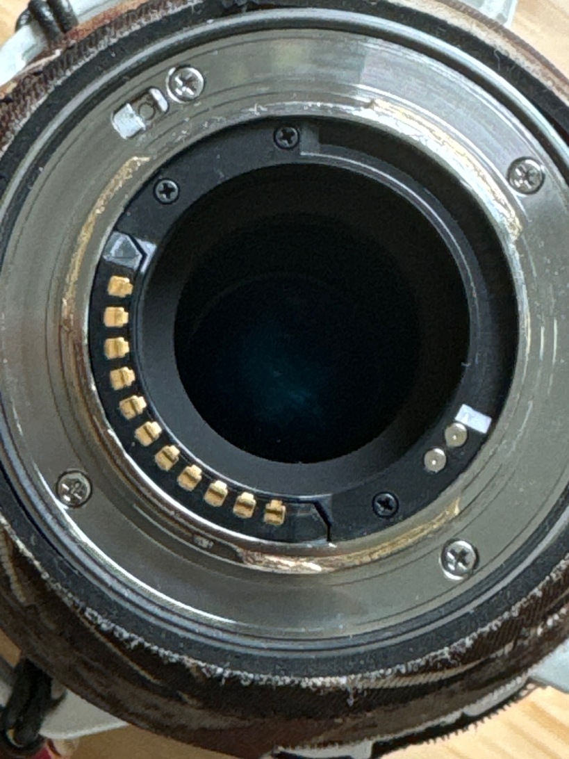

Es gibt Berichte über Verschleiß der Chromschicht des Bajonett der weißen Göttin (OM System / Olympus 150-400 4.5).
Gibt es hier Benutzer dieses Objektivs, die das bestätigen können?

Die Bilder die es dazu im Netz zu finden gibt sind gruselig.
bearbeitet von boddah
Ich kann das bestätigen, leider - unten eine Nahaufnahme von meinem Bajonettanschluss.
Praktisch bemerkbar macht sich das bei meinem 150-400 (noch?) nicht. Okay, das Objektiv sitzt nicht mehr ganz so stramm an der Kamera wie im Neuzustand, aber es wackelt auch nicht. Nicht mehr als andere Objektive. Allerdings hat es nach nur 2 Jahren Nutzung deutlich mehr "Gebrauchsspuren" als meine 9 Jahre alten 12-40 und 7-14 die ich gefühlt 10x mehr an- und wieder abgeschraubt habe als das 150-400.
Es gibt Anwenderberichte, dass Bajonettabrieb auf der Sensorabdeckung vom Service gereinigt werden musste, oder die Fokuseigenschaften sich verändern (keine Fokussierung auf unendlich mehr möglich) - das möchte ich ehrlich gesagt nicht haben. Insofern hoffe ich zeitnah auf eine seriöse Reaktion des Herstellers.
Das sieht schlimm aus. Ich wüsste kein mFT Bajonett von meinen zahlreichen Objektiven (z.B. von meinem strapazierten O 12-100mm), das dermaßen verschlissen ist.
vor 17 Minuten schrieb Karsten:
Das schaut aber nicht gut aus, Karsten.
vor 6 Minuten schrieb jürgen1950:
Nein, das sieht gruselig aus. Das Problem ist, dass man das erst sieht, wenn man mit dem Makro-Objektiv draufschaut. Und das nur, nachdem ich mitbekommen habe, dass es hier ein potenzielles Problem gibt...
Bei mir schaut es (noch) nicht so grauslich aus, aber die Chromschicht ist nicht so robust wie die anderer Objektive. Etwas Messing schimmert schon durch. Das Objektiv stammt aus der ersten Serie die in der Schweiz ausgeliefert wurde.
Auch mein 150-400 weist am Bajonett bereits deutliche Kratzer auf, und das obwohl ich das Objektiv selten Wechsel. Im Vergleich dazu weist das Bajonett vom 12-100 so gut wie keine Spuren auf, obwohl das Objektiv deutlich älter ist und deutlich häufiger gewechselt wird. Gleiches beim 40-150. Noch älter, keine Spuren.

vor 11 Stunden schrieb Karsten:
Was mich hier wundert, ist der 'wilde' Verlauf der Kratzer. Ich hätte jetzt viel weniger Spuren quer zur Drehrichtung erwartet.

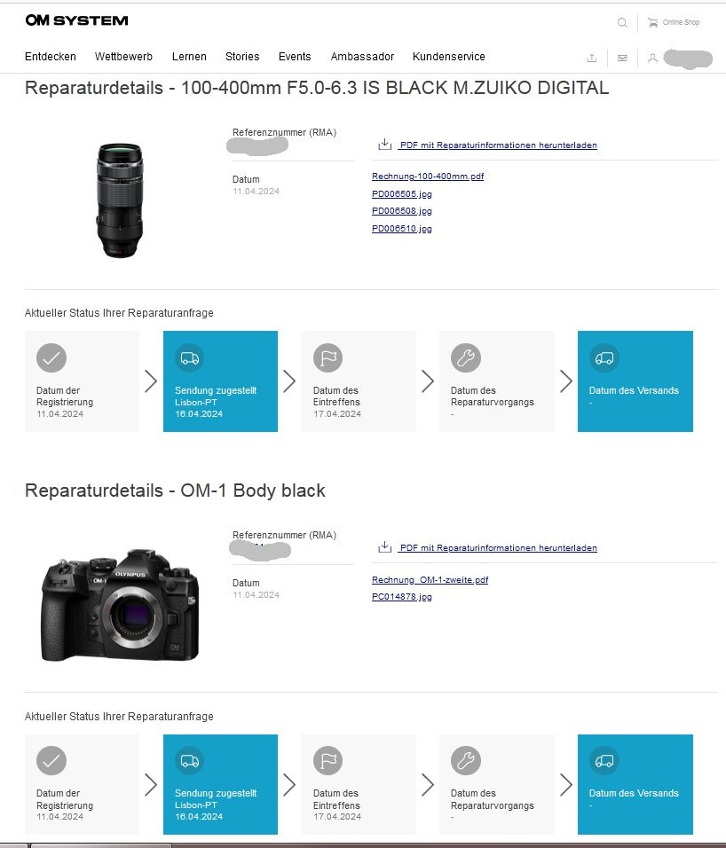

Hier haben wir es mit einem Material zu tun, es ist zu weich, also reibt es.Du solltest es zum Service schicken.Ich habe auch ein Problem mit diesem Objektiv – die Kamera friert ein, wenn ich eine Tastenkombination ausführe.Dies ist das zweite Mal innerhalb eines Monats, dass sie nach Portugal geschickt wird.Wenn du möchtest , kann ich das Video senden.Mein Bajonett ist in einem guten Zustand, vielleicht weil es 2 Monate alt ist.Entfernen Sie es langsam und vorsichtig von der Kamera, um keine weiteren Schäden zu verursachen.
Grusse
