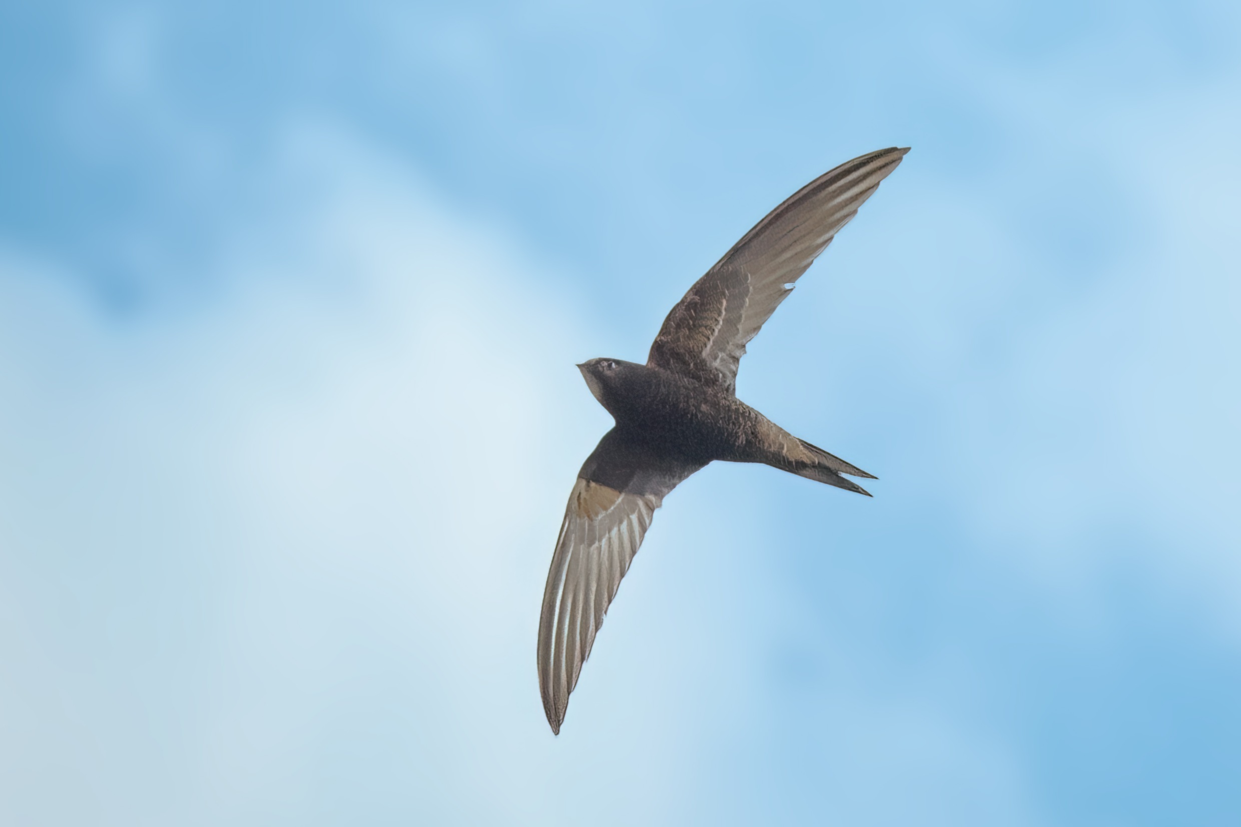

Nach dem Update auf 1.6 habe ich das Gefühl, dass das AF-C+Tracking wesentlich besser geworden ist.
Die Mauersegler waren wieder meine "Versuchskaninchen". Nicht perfekt, da oft zu weit weg, aber der Trackingrahmen klebte richtig am Motiv.
In der Pro Capture Serie waren die meisten Bilder dann scharf.
Bei bester Beleuchtung und geringem ISO Wert (Vogelerkennung ein), hier eine Bienenfresserpaarung, konnte ich kaum eine Veränderung feststellen. (Was soll da auch anders sein? Vögel erkannt, springendes Augenfeld, beide Vögel auf fast gleicher Schärfeebene, fertig.)
Der Falke mit angelegten Flügeln flog auf mich zu. Das war wirklich sau schnell gewesen. Ich saß auf dem Balkon im Liegestuhl. Auch hier ist fast jedes Einzelfoto in der Serie mit Tracking scharf geworden.

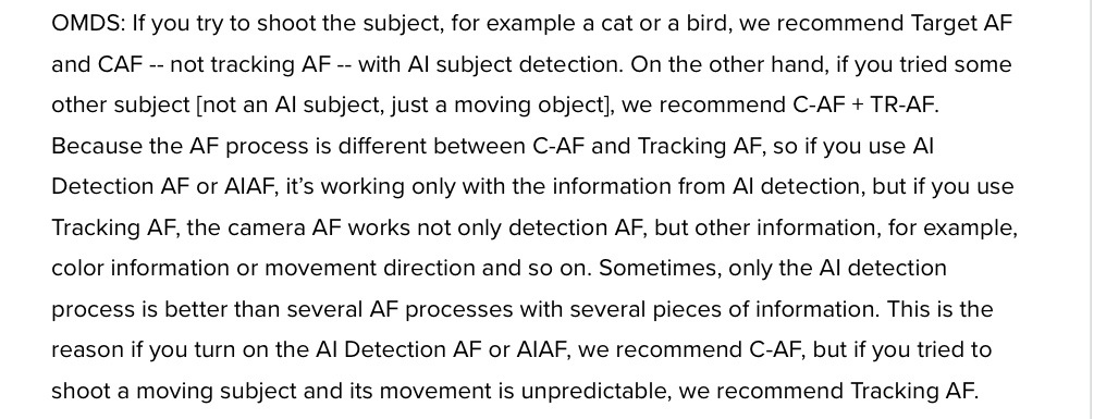

Zitat
OMDS: We recommend using Target AF in C-AF when shooting with AI Detection AF. Movements of the subject detected are predicted, allowing AF with high level of tracking performance to be achieved.
OMDS: When tracking is used, tracking the primary subject with the integration of data such as color and total screen vector detection other than subject detection is given priority, so subject detection is handled as part of the information to be tracked, and thus other detection results may be given higher priority than detection of the subject alone.
When tracking, if the subject is lost, AF stops, and is restarted when the subject is detected again, or the button is half-pushed once more. When operating with subject detection alone, operation switches to AF operation in zone settings when a subject is not detected.
OMDS: If you try to shoot the subject, for example a cat or a bird, we recommend Target AF and CAF -- not tracking AF -- with AI subject detection. On the other hand, if you tried some other subject [not an AI subject, just a moving object], we recommend C-AF + TR-AF. Because the AF process is different between C-AF and Tracking AF, so if you use AI Detection AF or AIAF, it’s working only with the information from AI detection, but if you use Tracking AF, the camera AF works not only detection AF, but other information, for example, color information or movement direction and so on. Sometimes, only the AI detection process is better than several AF processes with several pieces of information. This is the reason if you turn on the AI Detection AF or AIAF, we recommend C-AF, but if you tried to shoot a moving subject and its movement is unpredictable, we recommend Tracking AF.
Quelle: https://www.imaging-resource.com/news/2022/10/07/OMDS-2022-interview-great-outlook-aiaf-vs-tracking-af-150-400-eye-candy
Ich glaube kaum, dass die befragten Leute von OMDS hier Mist labern... 😉

Sorry, aber das ist jetzt IMO ziemlich hanebüchen...so ungenau kann die Übersetzung gar nicht sein und es deckt sich auch mit meinen Erfahrungen: Motiverkennung + C-AF + Tracking funktioniert halbwegs gut bei blauem Himmel und Vögeln z.B., ist der Hintergrund unruhig versagt das gegenüber Motiverkennung + C-AF in fast allen Fällen deutlich.
Es steht auch nirgends da, dass die Motiverkennung nicht laufen würde, allerdings hat der andere Tracking-Algo die Priorität (und auch da kann die Übersetzung nicht derart falsch sein):

vor 51 Minuten schrieb wteichler:
Nun sind aber die Leute, die das AF-System entwickeln in Unkenntnis deiner Erfahrungen anderer Meinung.
Ich sehe keinen Entwickler in der Liste der Interviewteilnehmer. Im selben Interview wurde übrigens auch erklärt, dass es technisch möglich sei die AI Motiverkennung per Firmware Update auf weitere Motive auszudehnen. Die Aussage ist auch nicht gut gealtert.
https://www.oly-forum.com/topic/36548-firmware-updates-om-1-16-om-1-ii-11-om-5/page/20/#findComment-602403
vor 34 Minuten schrieb baschdl:
Genau. Ganz im Gegenteil: In dem von Wolfang geposteten Textabschnitt wird ja ausdrücklich empfohlen, nach Möglichkeit immer die Motiverkennung (OHNE Tracking!) zu verwenden und lediglich bei bewegten Objekten, für die keine Subject Detection vorliegt, C-AF MIT Tracking zu verwenden.
Und wenn das Tracking so eine Art Overriding der Motiverkennung mit sich bringt (was dein Textabschnitt ja nahelegt), dann sollte man bei Objekten, für die es eine AI-Erkennung gibt, das Tracking unbedingt sein lassen...
Sehe ich auch so und in der Praxis (zumindest für mich) auch bestätigt.
vor 16 Minuten schrieb feffef:
Das wiederum ist in dieser vereinfachten Formulierung mMn eine Forumslegende, die einfach nicht stimmt und von der ich auch in den zitierten Ausschnitten nichts wiederfinde. Auch nach dem Erstfokus arbeitet die die Motiverkennung noch, nur eben auch *außerhalb* des gewählten Fokusfelds und mit anderer Darstellung im Sucher. Und das sichtbare Verhalten hat gar nichts mit dem "alten" flattrigen Tracking-Algorithmus zu tun.
Sie arbeitet aber nicht für die Auswahl der zu verwendenden AF-Punkte für's Fokussieren, sondern die werden eben mittels des alten Tracking-Algos ermittelt. So war das von mir gemeint.
Das OMDS Team ist sich (wie auch dieses und andere Foren) selbst nicht einig, was besser funktioniert. Entweder ist das abhängig von der Situation (z.B. Komplexität des Hintergrunds) oder der Unterschied in der Praxis nicht so groß. Von daher super, dass diese verwirrende Kombination von +TR mit der Motiverkennung in der OM-1.2 einfach gestrichen wurde.
Das ist von einem OMDS Ambassador, nicht von einem Mitarbeiter. So gut wie alle anderen Ambassadore, die über BIF reden (z.B: Espen Helland), empfehlen in ihren YT-Videos ebenfalls Motiverkennung und C-AF ohne Tracking.
Im Endeffekt ist mir das aber auch völlig schnurz und ich will hier ja auch nicht missionieren. Fotografiert man allerdings BIF vor einem Hintergrund wie Gras oder Wald, sollte man eigentlich recht schnell selbst bemerken, das das mit dem AF-C+Tracking und Motiverkennung da nicht mehr richtig funktioniert, ganz im Gegensatz zu AF-C ohne Tracking + Motiverkennung.

vor einer Stunde schrieb embe71:
Ich bin mir nicht sicher, ob du das wirklich mal in Ruhe so ausprobiert hast wie ich es in einem vorherigen Post beschrieben habe. Aktiviert man "AF-Area-Pointer/On2" dann sieht man doch, dass sowohl beim Verschwenken, als auch bei wiederholtem Ver- und Wiederaufdecken des Motivs sehr solide neun Fokusfelder um Kopf/Auge herum als aktive AF-Punkte angezeigt werden. Das kann doch nur durch Verwendung der AI Motiverkennung erreicht werden.
Sicherlich nicht durch den alten Tracking-Algorithmus, auch das ist in zwei Minuten leicht nachzuvollziehen: verwendet man C-AF+TR *ohne* Motiverkennung und geht ansonsten genau gleich vor, dann funktioniert schon das Verschwenken nur leidlich und nach dem ersten Abdecken des Motivs wird recht wahllos ein anderes Feld weit jenseits des Kopfs markiert.
vor 1 Stunde schrieb embe71:
Ich will auch nicht missionieren und verwende selbst C-AF+TR auch nicht weil es für mich keinen Vorteil gibt. Ich finde es halt nur immer wieder überraschend welche Halbwahrheiten hier manchmal kursieren nur weil irgendwer im Internet mal irgendwas geschrieben hat. Selber ausprobieren bzw verifizieren bleibt mangels brauchbarer Doku von OMDS zu dem Thema immer noch der beste Weg.
