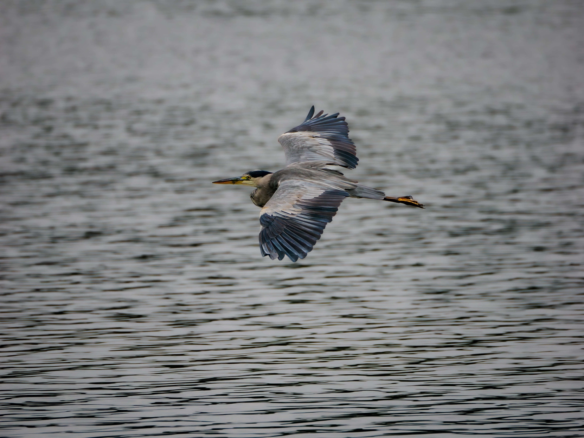

War gestern mal am See spazieren um mal die 1.7 zu testen. Alle Aufnahmen der Serien waren durchweg im Fokus. Bei mir alles gut soweit.
4 Aufnahmen 1/1600, f6.3, 100-400mm @400mm, Auto ISO. Kein Crop, aber Größe und Qualität runtergeschraubt wegen der größenbeschränkung

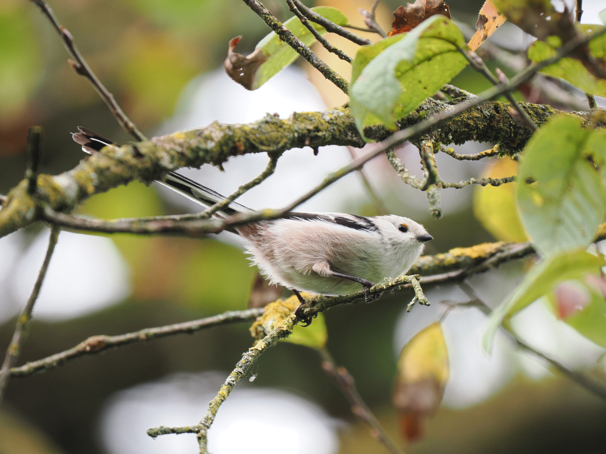

Tja, ich weiß auch nicht. Habe heute am späten Nachmittag wieder etwas mit Frustrierendes mit meiner  OM1 und 1.7 erlebt.
5 Aufnahmen waren alle auf einen Ast fokussiert, nicht auf die Meise. Bei einer hat der AF schließlich doch getroffen. Leider kann ich das nicht verwenden, weil Bewegungsunschärfe am Kopf. Klar, die Lichtverhältnisse waren nicht mehr berauschend. Es war bereits ziemlich bedeckt und die Vögel waren auch weiter oben in den Ästen, so dass ich überbelichten musste. Außerdem haben sie sich sehr schnell bewegt und waren nur wenige sec an der selben Stelle. Dennoch ist das sehr schade, dass wieder nicht besser auf den Vogel fokussiert wurde. So oft sehe ich die Schwanzmeisen in meiner Gegend nicht...
Bei solchen Situationen wie hier ist es besser geworden mit 1.7. Da ging der AF früher auch einfach mal auf den Hintergrund und man fragte sich warum?! Das passiert mit 1.7 gefühlt kaum noch. Alles mit dem 150 - 400 bei 500 5.6.
