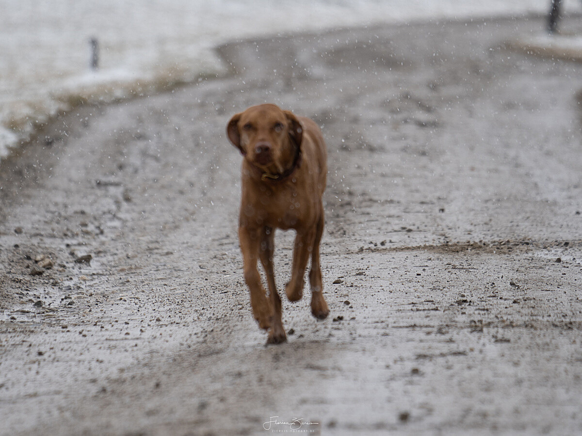

ich hab jetzt meine EM1 III mit dem Leica 100-400 einige male ausprobiert.
Heute war ich bei Schneefall unterwegs, und der AF der EM1 hatte große Schwierigkeiten. Ich hab versucht meinen Hund zu fotografieren, der war heute etwas träger als normal, doch selbst das hat mit AF-C nicht zufriedenstellend funktioniert.
All zu Oft hat der AF auf die Schneeflocken fokussiert, bzw. wurde von diesem verwirrt. Insgesamt kam mir der AF extrem Langsam vor.
Im Wald hat der AF des Objektivs auch ab und zu nicht scharfgestellt und komische Geräusche gemacht und etwas gepumpt.
1. Liegts nun an der Kamera oder am Objektiv? Was kann ich einstellen um das Problem mit dem Schnee bei AF-C besser zu beherrschen?
2. Jemand schonmal dieses Geräusch vom AF Motor gehabt das ich beschrieben habe? Es ist wie so ne art Zahnradgeräusch das knarrt/rattert  wenn der AF den Fokus nicht findet.
Gruß Flo

vor 3 Stunden schrieb FlorianZ:
Die Fokusebene passt doch fast (wie man am Boden sieht). Der Hund ist mE deswegen unscharf, weil er sich bewegt und die BeliZeit zu kurz war.

Bitte das Bild nicht als Beispiel für das Schnee Problem sehen, das ist es nämlich nicht.
Das Objektiv hat auch nicht richtig auf Statische Motive fokussiert (bei starkem Schneefall) und ich frage mich ob ich das durch irgend ne Einstellung verbessern kann?

vor einer Stunde schrieb Nieweg:
Dür mich liegt die Schärfeebene deutlich hinter dem Hund. Um aber wirklich was Sinnvolles sagen zu können, müsste man wirklich was zur AF-Feldgröße und zur eingestellten Empfindlichkeit wissen.
