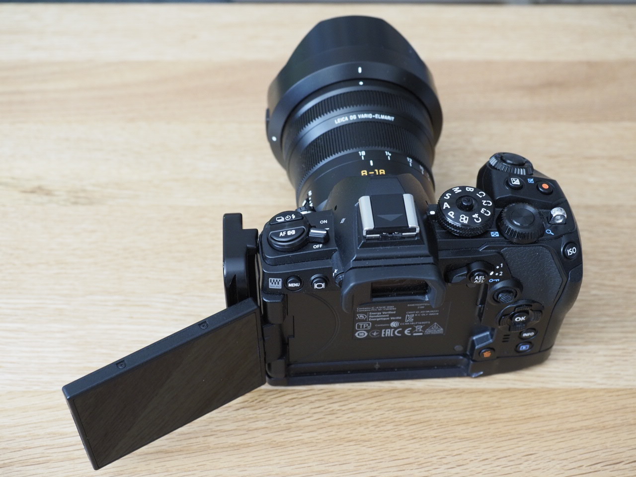

vor 1 Stunde schrieb b.en:
Da das ein Thema ist das möglicherweise einige umtreibt. Gibt es irgendwo ein Foto oder Skizze wo man genau sieht wie weit sich das Display beim RRS ausklappen lässt (beim montierten L-Teil). Bis jetzt habe ich da nie was belastbares gesehen.
Meinst du sowas?
https://www.oly-forum.com/topic/26318-l-winkel-f%C3%BCr-die-om-d-e-m1-mark-iii/#findComment-373801

Am 13.7.2020 um 11:11 schrieb turbok:
Das mit dem Wackeln von Mengs kam bei mir auch nach einer gewissen Zeit. Ich habe mir ein Stück von einem alten Fahrradschlauch zugeschnitten und dazwischen gelegt. Seither sind dies Probleme absolut weg.
Was mich aber noch mehr interessiert, ist das L vom L-Winkel. Bei aufgeschraubtem L-Winkel ist das Klappdisplay in völliger herausgeklappter Form fast nicht mehr zu gebrauchen. Wie sind da die Lösungen der anderen Systeme. Ist bei angeschraubtem L-Winkel das ausgeklappte Display noch irgendwie drehbar also voll funktionstüchtig. Das würde mich dann sehr interessieren.
Ich habe deshalb bei Mengs den Winkel im Normalfall abgeschraubt und schraube ihn dann als L nach unten in die Gegenrichtung an, dann ist das Display voll einsetzbar. Das betriff vor allem Makroaufnahmen Hochformat in Bodennähe. Ist aber sonst sehr unpraktisch und insgesamt umständlich, weil er eben erst immer aufgeschraubt werden muss.

Wenn es mit dem Winkel klappt, prima. Ich kenne ihn nur von Abbildungen und leider ohne eine Maßzeichnung. Die 80mm, die als Mindestmaß angegeben werden, könnten gerade so klappen, bei meinem Mengs Winkel sind es jedenfalls 77mm von der Kante der Grundplatte bis zur Batteriefach-Aussparung. Die Frage ist, wie groß der Abstand von der Achse Stativschraube bis zum Ende der Grundplatte ist. Die E-M1 II benötigt da max. 26mm, sonst klappt es nicht mit dem Batteriefach. Vielleicht kannst du mal nachmessen?
