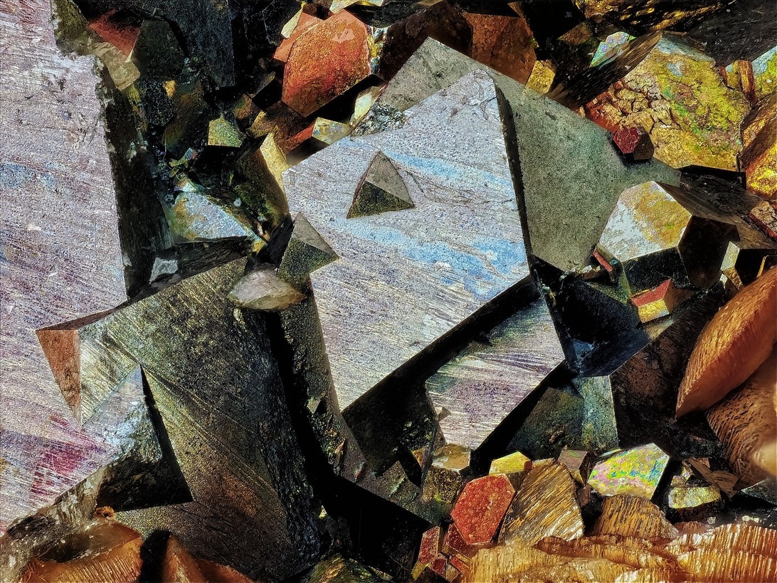

  • Die Kombination mit einer Raynox DCR-250 ist genial. ABM 8:1(KB) mit Focusbracketing und f4, keine CA, schön sauber. Und noch 7cm Platz zum Motiv für Licht. Das waren jeweils ca 150 Bilder p
vor 58 Minuten schrieb Gartenphilosophin:
Meine drei Ringe, heute früh angekommen, habe ich an die Kamera gescharubt, das 60er ran und dann fröhlich Bilder geschossen.
So ist das nun mal bei mangelhafter Fertigungsqualität - der eine hat Pech, die nächste Glück.
Vielleicht hat Dörr auch in der Zwischenzeit den Zulieferer gewechselt, ich hatte bereits vor einigen Jahren gekauft.
Das waren jeweils ca 150 Bilder pro Stack mit Schrittweite 2.
