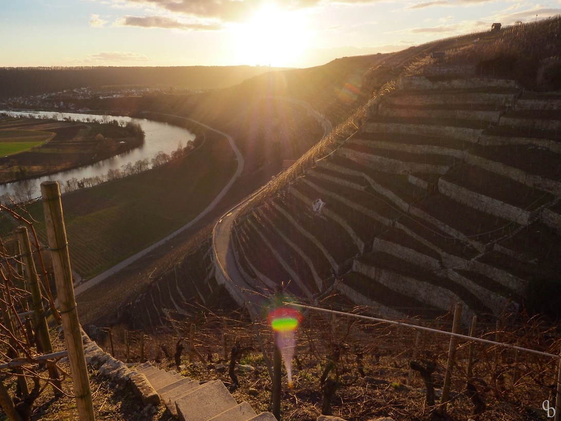

Hey Leute,
Ihr kennt mich ja nun schon ein bisschen - und das was ich meistens so mache. Landschaft, Bergbilder und Natur.
Damit war ich bisher eigentlich relativ zufrieden mit dem Olympus System. Ich liebe das System an sich, ich liebe die Bodys und die Funktionen und eigentlich auch die Kompaktheit vom System.
Doch in letzter Zeit hat sich meine Fotografie auch etwas gewandelt. Ich fotografiere immer häufiger Menschen am Berg.... platziere diese gerne im Gegenlicht. Und genau hier geht der Frust los...
Egal was ich nun für Linsen nehme...... außer dem Leica 10-25mm 1.7 gibts gefühlt im MFT System nur Linsen die tatsächlich absolut störende Lensflairs produzieren.
Ich hab euch mal ein Beispiel angeheftet.
Ich bin gerade hin und her gerissen dem System jetzt den Rücken zuzukehren, denn es frustet mich. Was bringt mir das beste kompakteste System, wenn ich quasi nur eine einzige, rießige und 1700 Euro teure Linse nutzen kann um zufriedenstellende Ergebnisse zu erzielen?
Hab ich vielleicht eine Linsenoption übersehen? Gibts Gegenlichtfeste Linsen im MFT System? Wenn ja, zeigt sie mir BITTE, damit ich eventuell doch noch die Kurve kriege - denn der Frust ist aktuell groß.
Gruß Flo
P.s Person mit Lightroom unkenntlich gemacht.
bearbeitet von FlorianZ

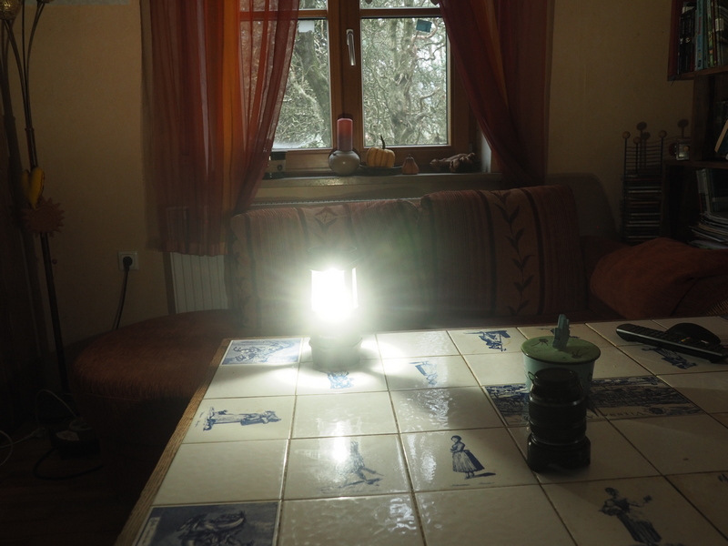

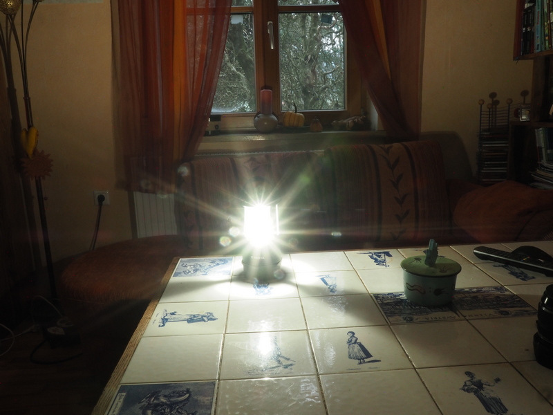

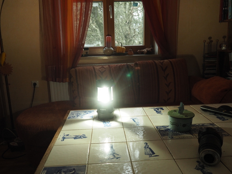

Ich hatte kürzlich im entsprechenden Thread zum 12-100 (Beitrag 716, Seite 29) ein noch übleres Beispiel eingestellt. Meiner Meinung nach kannst Du wenig dagegen machen. Ich bin mir auch nicht sicher, ob das Punktemuster nur vom Objektiv herrührt oder ob der Sensor dabei auch ein Rolle spielt. Das Oly 12-40 ist im übrigen meines Erachtens genauso anfällig.
Das Gegenlichtverhalten der Panaleica Mft-Objektive scheint unkritischer zu sein. Das 1,7/15 wurde bereits genannt, ich habe das 8-18, welches deutlich unempfindlicher ist als mein 12-100 und ein Bekannter schwört auf das Panaleica 2,8-4/12-60. Du selbst bist mit dem 1,7/10-25 zufrieden.
Gute Erfahrungen habe ich persönlich auch mit dem Oly 1,2/17 gemacht.
Das 17mm Pro ist auf jeden Fall besser als das 12-100 in diesen Situationen. Trotzdem gibt's auch hier Probleme im Gegenlicht, siehe z.B. die Bilder hier: https://mirrorlesscomparison.com/micro-four-thirds-lenses/olympus-17mm-1-2-pro-vs-17mm-1-8/

Dieses Problem habe ich leider auch immer wieder, besonders unschöne Nasen produziert regelmässig das 12-40mm bei mir. Das sind so Bilder, die ich sonst nicht herzeige. Manchmal kann man das umgehen, indem man die Sonne weit in die Bildecken legt oder wenn man mit der Schärfentiefevorschau die Nase aus dem Bildbereich verbannen kann.
Wegen dieser unschönen Nasen hatte ich sogar schon mal Kontakt zum Olympus Service, aber die meinten nur, das sei Physik und das könnte man nicht ändern.

Noch ne Anmerkung zum Aufmacherfoto: die flares entstehen immer auf einer Linie, die von der im Bild sichtbaren Lichtquelle (Sonne) durch die optische Achse (Bildmitte) geht. Wer das bei der Bildkomposition berücksichtigt, kann die flares vom Hauptmotiv weg in andere, leichter zu retuschierende, Bildbereiche verlagern. Gegebenenfalls hilft die Abblendtaste, um die Auswirkungen im aufgenommenen Bild besser abzuschätzen. Die flares können natürlich auch in kreativer Weise in die Bildgestaltung einbezogen werden, wie @aljen schon angedeutet hat.
So gesehen kann das Aufmacherbild immer noch als gutes Beispiel dafür dienen, wie man es nicht machen sollte, wenn die flares den Fotografen stören.
Und was ist mit den roten Punkten, die die ganze rechte Seite des Aufmacherfotos zieren?
