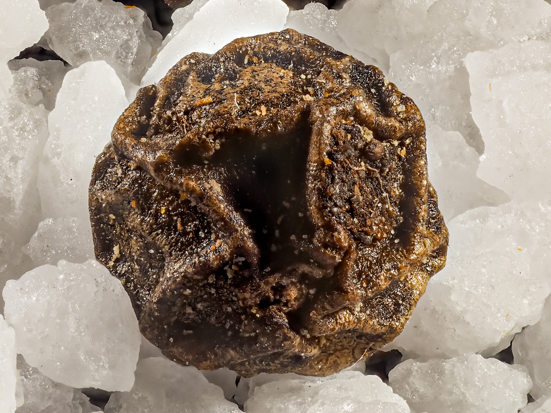

Ein Stück Kandiszucker... viel besser, diese krassen Halos muss ich mal rausfinden, was man dagegen macht. 🤨 (138 Bilder)

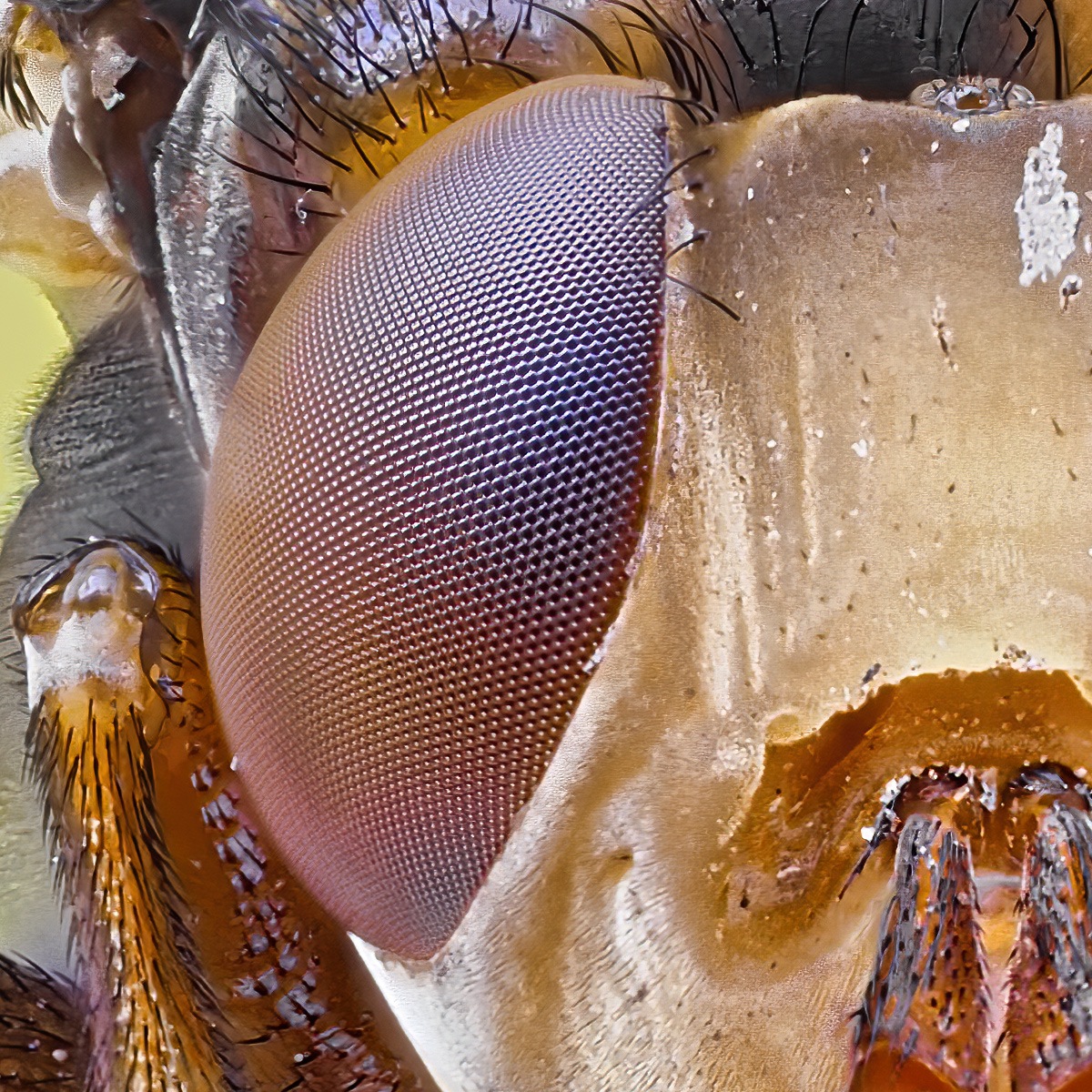

Als mein Beispiel mit dem 60mm hier eine Dickkopffliege. Ein Crop ist dann noch möglich und die Augen sind so detailreich zu sehen.

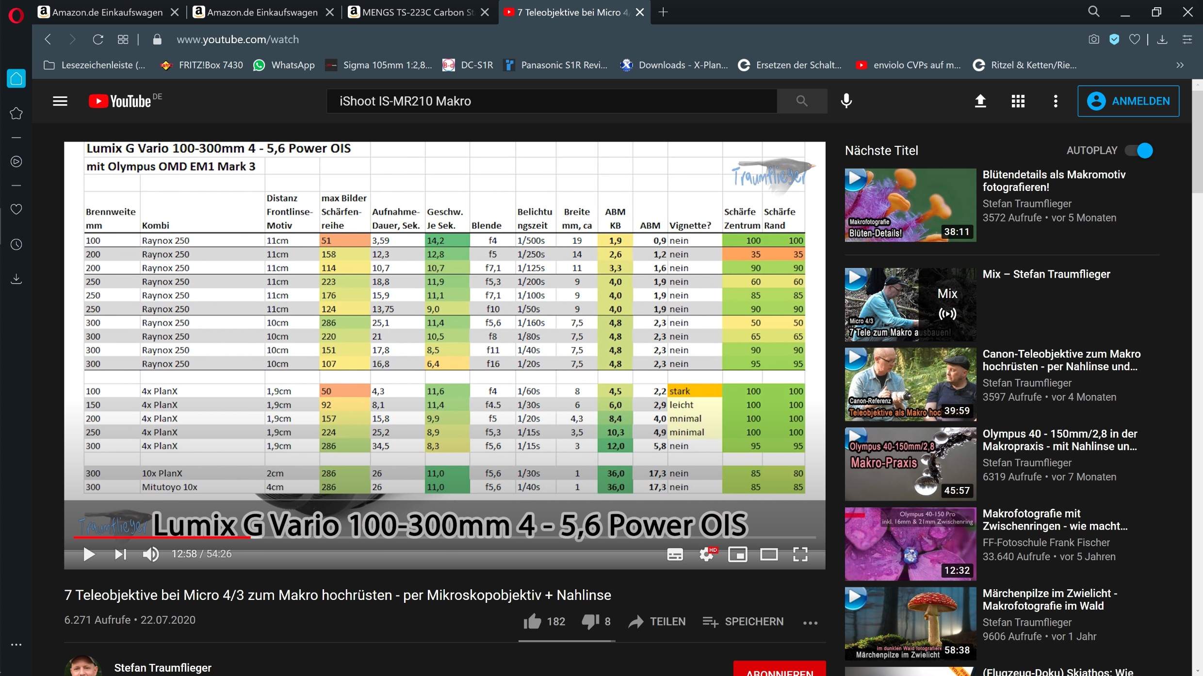

Jack, das Thema mit Abbildungsmaßstäben größer 1:1 mit anderen Objektiven und Vorsatzlinsen, als hier im Thema gewünscht (mit dem 60mm), ist sehr umfangreich. Ich hatte auch in verschiedenen Beiträgen schon meine Varianten mit speziellen Anpassungen der Achromaten an Objektiven beschrieben.
Ich denke, das Pana 100-300mm mit entsprechend angepassten Vorsatzachromaten, müsste auch sehr gute Ergebnisse liefern?
Hier gibt es professionelle Informationen und Messungen. Da werden auch viele deiner Fragen beantwortet : https://www.traumflieger.de/reports/Makro-Fotografie:::160.html
-Bei meinen bisherigen Aufnahmen mit 420mm+ Achromaten war der große Arbeitsabstand der entscheidende Vorteil.

Mit dem 60mm sind aber schon recht schöne Aufnahmen im Makrobereich möglich.

Dein Objektiv Jack, Pana 100-300 + Achromate wird im Traumflieger auch vermessen.

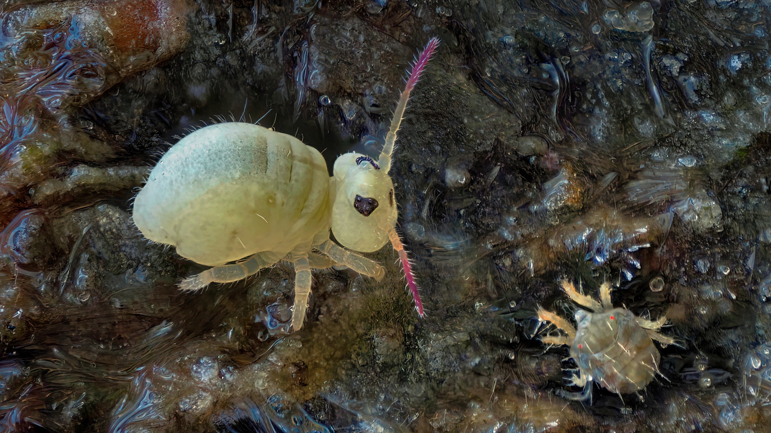

Fotos noch zum Abschluss mit 420mm+ Achromat aufgenommen. Wasserkugelspringer bei der Eiablage(?). <1mm
Ein Kopf einer Raubfliege mit 420mm + M150 davor. Da habe ich glaube nur eine kleine Schrittweite gewählt, denn es sind hier 204 Einzelfotos verrechnet. Keine Einstellung ist feststehend. 😁 Versuch macht kluch.

Hallo Achim,
erstmal frohes neues Jahr. Hier der erste Versuch mit 60mm+DCR250.
VG,
Hessam
