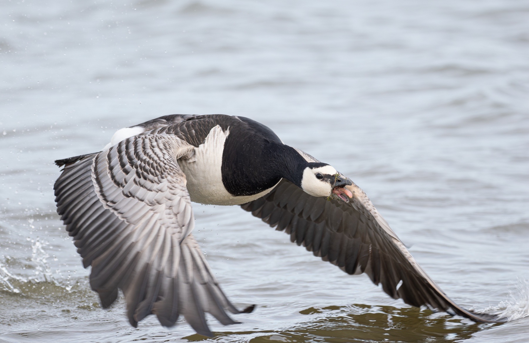

Nonnengans an der Naheinstellgrenze nur oben etwas abgeschnitten.
OM1M2 mit 300/4 1/2000  4.0 ISO 500  ohne Motiverkennung nur AF-C, Fokusgröße Middle  mit  LR entrauscht etwas nachgeschärft.

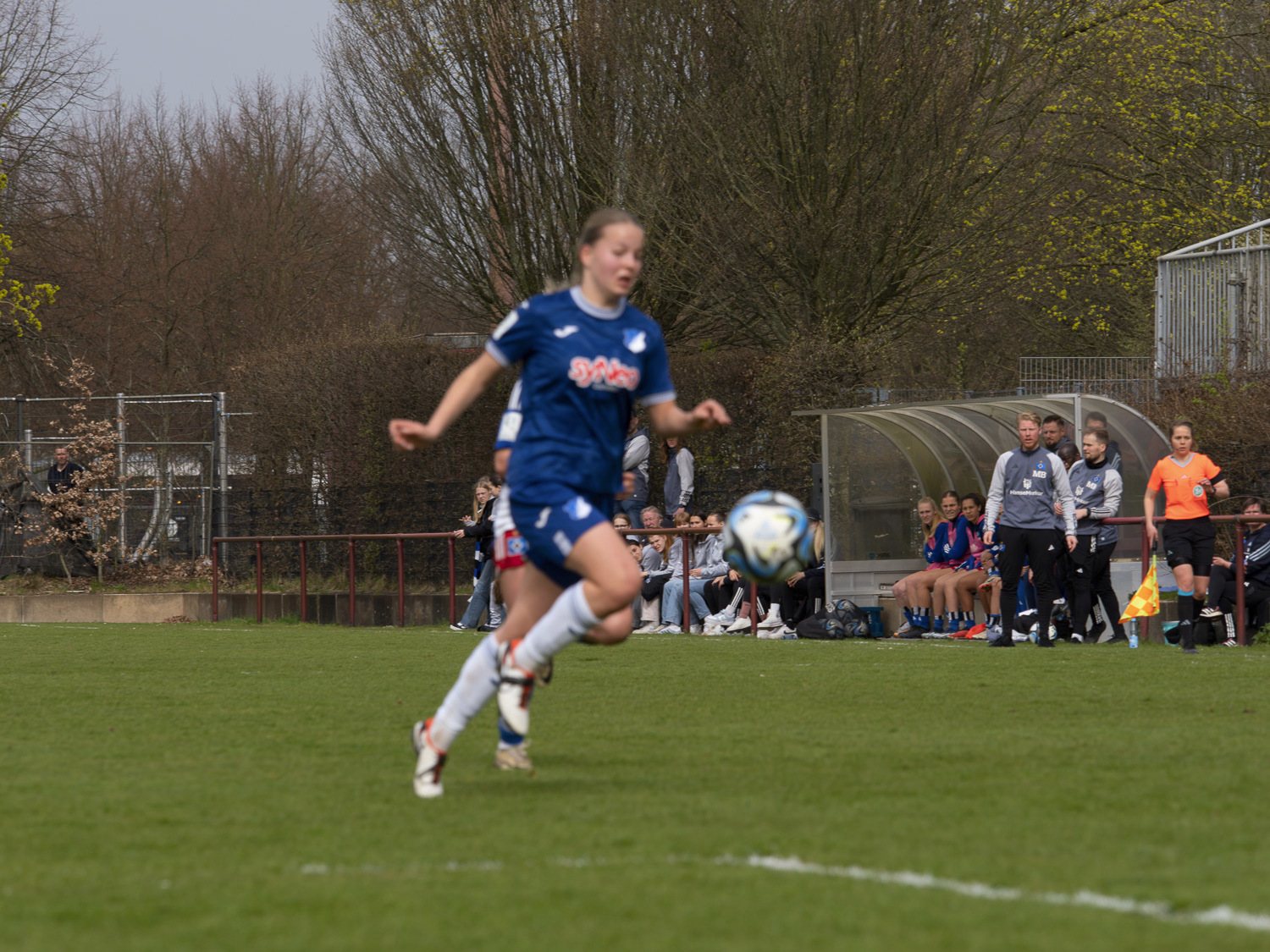

Mir hat das Thema "Fußball" und die Probleme, die die Personenerkennung der OM-1 II dabei anscheinend hat, keine Ruhe gelassen. Meine These vor einer Woche war schlicht: Anwendungsfehler. Heute habe ich mich selber an dem Thema versucht, allerdings mit der Ur-OM-1. Dabei habe ich zunächst das 100-400 verwendet. Ausbeute bei strenger Bewertung der Schärfe: 89%. Anschließend habe ich zum 40-150 f/4 PRO gewechselt, das sich als das wesentlich besser geeignete Glas herausgestellt hat (nicht nur wegen der Ausbeute von 93,5%, sondern auch wegen der Bequemlichkeit in jeder Hinsicht - es war eine Freude, damit zu fotografieren!).
Generelles Setting bei allen Aufnahmen: C-AF, kleines AF-Feld, 5 fps (mehr brauche ich selten). Ich bleibe dabei: wenn man mit der OM-1 II beim Fußball Probleme mit der Schärfe hat (vorausgesetzt, die Kamera ist in Ordnung), dann ist der Fehler hinter der Kamera zu suchen. Der C-AF der OM-1 ist unglaublich verlässlich, das hat mich heute schwer beeindruckt - und ich bin mir ganz sicher, derjenige der OM-1 II wird nicht schlechter sein. Man macht es sich, glaube ich, doch ein bisschen zu einfach, wenn man glaubt, der Motiverkennung die ganze Arbeit überlassen zu können. Ein bisschen was muss der Fotograf schon noch selber tun...
HG Sebastian
PS: Ich war sehr erfreut zu sehen, wie wenig der Rolling Shutter bei der OM-1 zu sehen ist. Da hat sich echt eine Menge getan!
Nachfolgend zwei Beispiele, das erste mit dem 100-400, das zweite mit dem 40-150 f/4 PRO:
