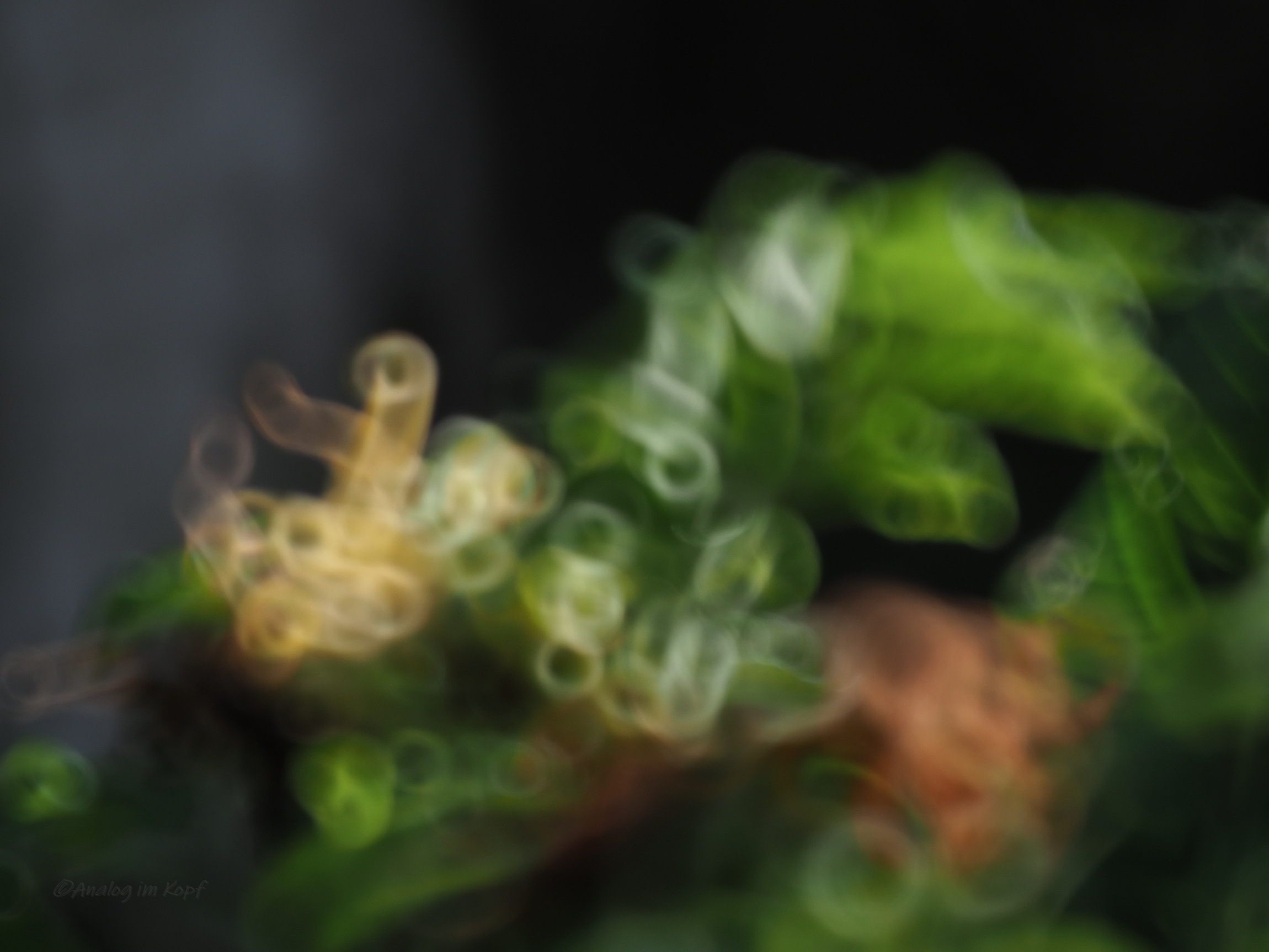

Und "Hundsrose vor Birke". Fokus bewusst voll daneben, um das typische Kringelbokeh zu provozieren. War bei dem eher grauem Wetter eine ziemliche Herausforderung 😉

Die Hundsrose hätte ich jetzt nicht wirklich erkannt - aber die kreativen Möglichkeiten des Objektivs zeigst du damit prima!

Die Hundsrose würde ich selbst nicht erkennen 😄 Ich denke, wenn man sich drauf einlässt, kann man das Kringelbokeh auch bewusst nutzen und es ist ja nicht "automatisch" in jeder Fotosituation dabei. Aber es kann sicher auch stören, wenn man für ein tolles Motiv halt ungünstige Hintergründe hat und die Kringel massiv ablenken.

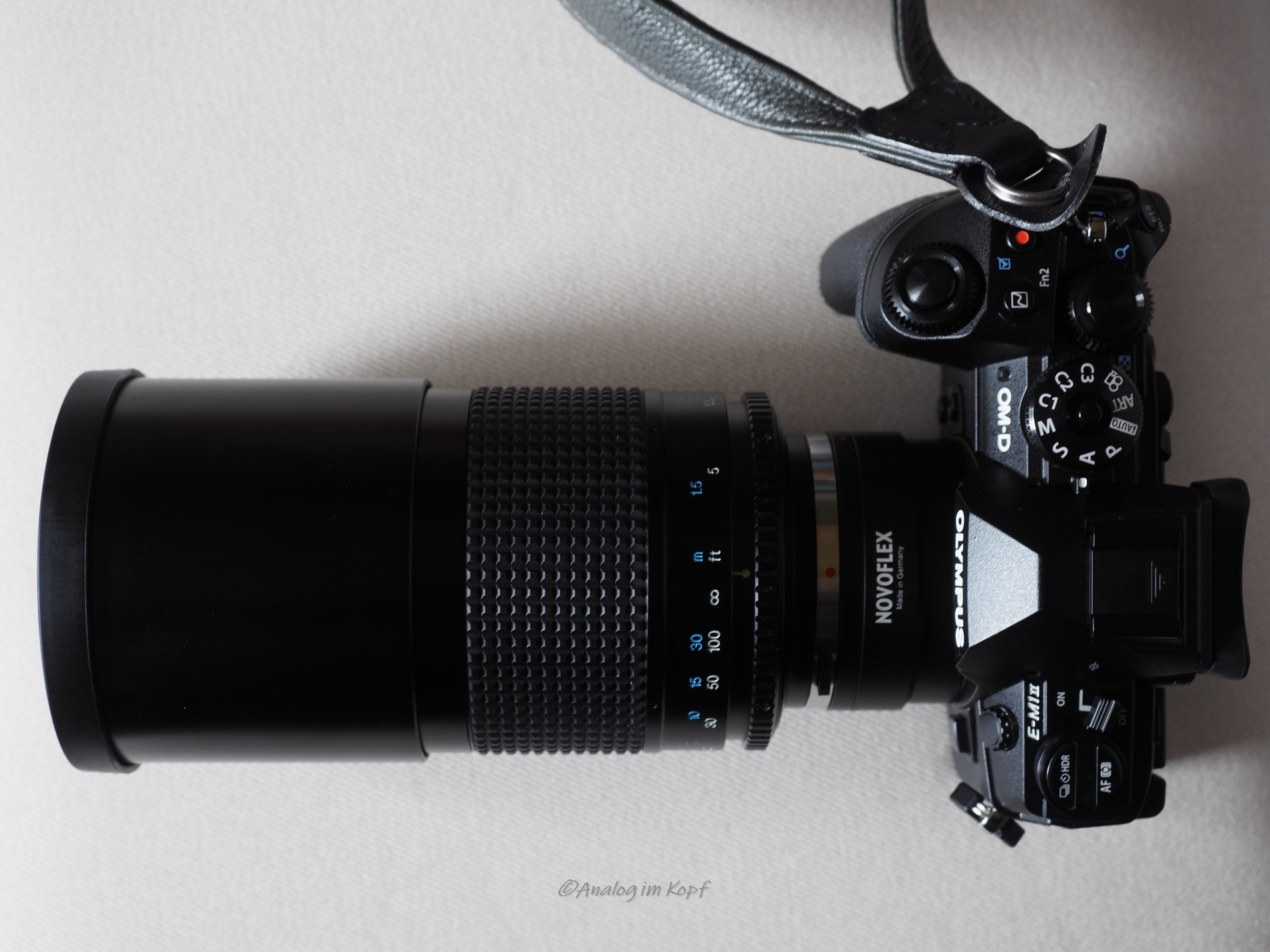

Fotos mit dem Objektiv klappen wetterbedingt noch nicht, aber zumindest Fotos des Objektivs kann ich schon einmal zeigen.
1. Set mit Objektivtasche, Filterset (2xGraufilter, 1xSkylight) zum Einschrauben (Bajonettseite), Anleitung
2. Blick in die Optik und Gegenlichtblende
3. So schauts an der Kamera mit Adapter aus. Wirkt aufgrund der richtig schön großen Gegenlichtblende viel massiver als es tatsächlich ist.
Die Geli ist fast so lang wie das Objektiv und kann für den Transport umgedreht eingeschraubt werden. Dann ist das eine kompakte Sache.
Der Nahbereich beginnt bei 1,5 m und es kann sehr feinfühlig eingestellt werden - fast 360° von Unendlich bis Makro!

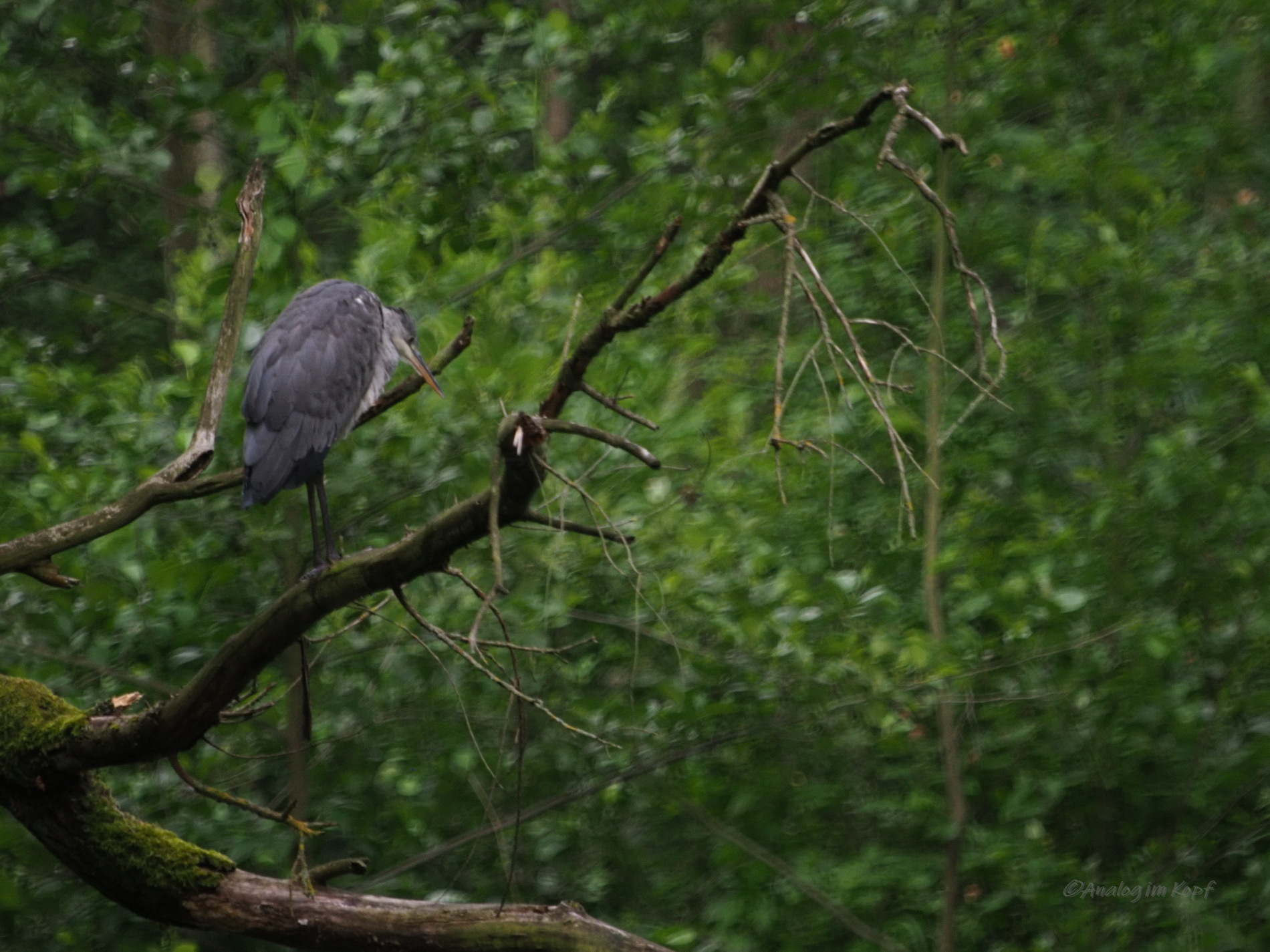

Hier Bilder, die ich gerade bei nicht wirklich guten Lichtbedingungen machen konnte, aber es ging dennoch dank Bildstabilisator und gutem Rauschverhalten der M1.2 recht gut. Das 500er möchte ich gerne als Experimental-Objektiv benutzen, aber war gespannt, ob ich es auch bei beweglichen Motiven einsetzen kann.
Das Tokina ist auch in der Ferne nicht besonders scharf, aber immerhin bemerke ich keinen Randabfall. Je mehr Licht und Kontraste vorherschen, desto besser bekommt es dem 500er. Werde es also bei günstigeren Bedingungen nochmal probieren.
1: "Graureiher" ISO 1600, 1/800 s, dabei aufgestützt.
2: "Jungente" ISO 640, 1/200 s, dabei aufgestützt. Ich war beim Sichten der Bilder überrascht, dass ich die quirlige Jungente überhaupt "erwischt" habe. Sie versteckte sich unter einem kleinen Grasbüschel im Wasser und putzte sich.
3: "Graureiher" der gleiche wie erstes Bild. Er stand bestimmt 10 min. auf dem umgestürzten Baum und putzte sich. ISO 1600 bei 1/100 s, dabei aufgestützt.
